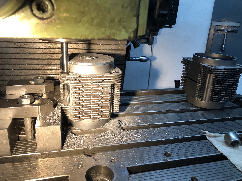

Mein Ostermontag bestand darin die Zylinder weiter zu bearbeiten. Heute waren die stehbolzenbohrungen dran. Nächster Schritt ist dann noch innen ausdrehen. Mühsam ernährt sich das Eichhörnchen, leider kann ich die dinger mal wieder nicht spannen und muss mir erst eine Spannaufnahme bauen...

kannst Du mir bitte sagen, womit du die Deutz-Zylinder bearbeitest und welche Vorschübe? ich habe die letztens bei mir auf der Fräse gehabt und meine Werkzuge haben sich gewehrt. Hab den Kram nicht gelernt, und mach (zu) viel nach Gehör/Gefühl
Bin für jede Info dankbar.

Hallo Frank,
vorab, das Tabellenbuchmetall ist mit Sicherheit Pflichtlektüre, jedoch sind manche angaben sehr mit Vorsicht zu genießen. Ich kenne die alten Ausgaben nicht, jedoch sind zumindest bei den Ausgaben um 2008 gerade die Schnittwerte utopisch hoch für konventionelle Maschinen.
Die Außenkontur bearbeite ich mit mit einer C Wendeschneidplatte mit großem Eckradius >0,8mm. Drehzahl niedrig halten so im Bereich 80 -100 (je nachdem wo du gerade bearbeitest) so weiter du an die mitte kommst umso mehr Drehzahl kannst du nehmen. Der Unterbrochene Schnitt im Guß ist tödlich für alle schneiden. Als Vorschub auch homöopathische 0,1-0,12mm pro Umdrehung.
Die seitliche Freimachung habe ich geflext und im Nachgang flachgeschliffen.
Die stehbolzenbohrungen habe ich mit einem VHM Bohrnutenfräser (4 Schneidig) gefräst. Da ich hiervon keinen zur Verfügung hatte der Lang genug war, habe ich mir für den unteren teil (wie im Bild ersichtlich) einen HSS Fräser mittels Silberstahl verlängert. Drehzahl so um 300-400. Vorschub um 16mm/min.
Geht mit Sicherheit auch alles einen gang schneller. Mit den Schnittwerten steht man schon ewig an den Maschinen, allerdings bin ich mit den Daten ohne Werkzeugbruch durchgekommen. Gerade Wendeschneidplatten habe ich zu Anfang ein paar hingerichtet als ich zu hurtig dran bin. Die Bearbeitung ist nicht so schlimm wie oft gesagt wird, man braucht halt nur Ruhe. Mal so grob wie viel Zeit da bis jetzt drin steckt, 2 Tage an der Drehbank, 1 Tag schleifen, 1 Tag Bohren. Ich brauche auch mit Sicherheit noch einen weiteren Tag fürs Innen-drehen. Die reine Bearbeitungszeit ist mit Sicherheit niedriger, aber gerade am Anfang mit Spannaufnahmen bauen etc geht schnell viel Zeit ins Land.
Ich hoffe du hast eine zähe Maschine zur Verfügung, mit Hobby gerät wird es dann wohl doch zur qual.

Hallo Steven,
vielen Dank für Deine Hinweise - die Tabellenbuch-Komentare habe ich zur Kenntnis genommen.
Mein Maschinchen macht schon ordentlich Dampf, wenn es sein muss - fräse C45 und 42CrMo4 mit 6-8mm Schnitttiefe und vollem Eingriff bei 4500min-1 (schöne blaue Späne
) . Das macht die gute Maho mit (nur die WZG nicht sooo lange
). Aber mit dem VHM-WZG an dem Gusszylinder tat mir das zu weh...auch bei kleinen (jedoch nicht solche homöopatischen) Zustellungen.
Wenn ich mal wieder Zeit habe, werde ich mich nochmal dran wagen und mit WSP bei minimalsten Zustellungen probieren.
