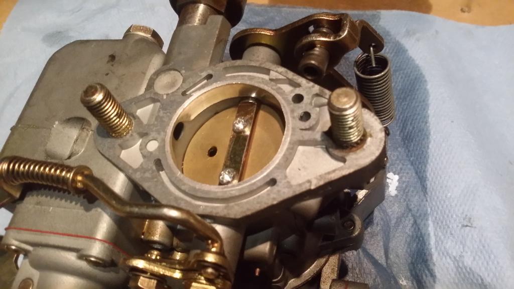

ich habe mir vor 2 Jahren einen Solex 37 Pict-3 bei Wensing gekauft. Der Vergaser wurde aufgebohrt und hat einen Trichter im Vergaser von 37 auf 34mm (4mm hoch) für den Flansch des Ansaugstutzens. Jetzt überlege ich mir, ob es nicht besser wäre, den Trichter zu entfernen und stattdessen, den Flansch auf 37mm aufzubohren.
Was meint der erfahrene Motorenbauer dazu?
Typ15

Auf jeden Fall das Rohr anpassen und den Ring raus

Die Vergaser sollen ja auch im Tausch zu den 34er funktionieren. Damit dann keine Stufe im Ansaugkanal entsteht ist der Ring drin. Hat man die Möglichkeit das Ansaugrohr zu bearbeiten, wäre das sicher die bessere Variante.
Gruß Wolfgang

Warum der Ring da drin ist, weiß ich.
Weiß jemand, wie ich den Ring ohne etwas zu beschädigen, entfernen kann?

Ich konnte Ihn bei mir damals relativ leicht rausziehen.
Ansonsten von oben bei geöffneter Drosselklappe mit nem weichen Gegenstand raus drücken
Weich, weil dann keine Kratzer in der Bohrung.
Gruß Michael
