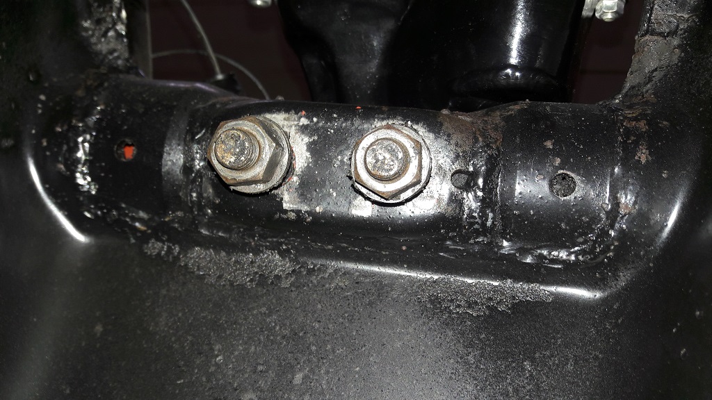

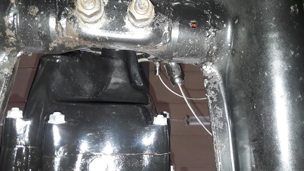

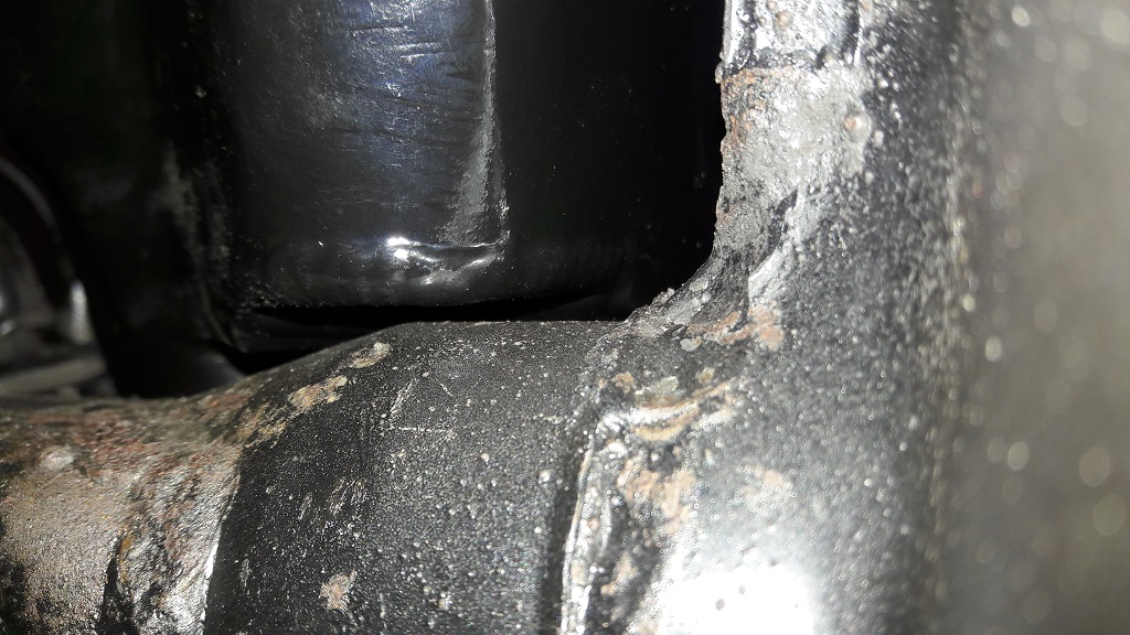

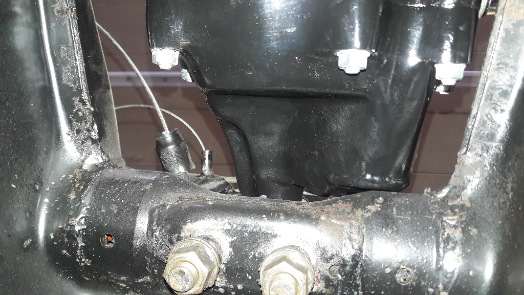

Anbei Bilder des Berg5 mit dem umgeschweissten Deckel in meiner 1303 Bodengruppe.

Die engste Stelle ist übrigens nicht im Sichtbereich, sondern unten im Radius - Fingernageldicke...

vielen Dank für die Bilder! Hatte noch kein B5 in einer 03 Bodenplatte gesehen. Die Idee mit dem aufgeschweißen Blech läßt sich gut erkennen und gefällt mir gut
Allerdings hatte ich etwas mehr Arbeit, da an meiner Kübel-Bodenplatte die Getriebebefestigung nach hinten am Drehstabrohr festgeschweißt ist. Da hat Deine nach unten montierte Getriebeaufhängung schon Vorteile. Kannst Du auch gut auf den vorherigen Bildern von mir erkennen.
Ich habe Knete auf 8mm gewalzt und damit den Abstand überall überprüft
Ich hoffe das reicht!
Die Bodenplatte wird eh stark umgebaut, da macht's mir nix zu schneiden und schweißen. Vieleicht kann ich Deinen Tip aber nutzen um meine Karmann Karo unberührt zu lassen.
