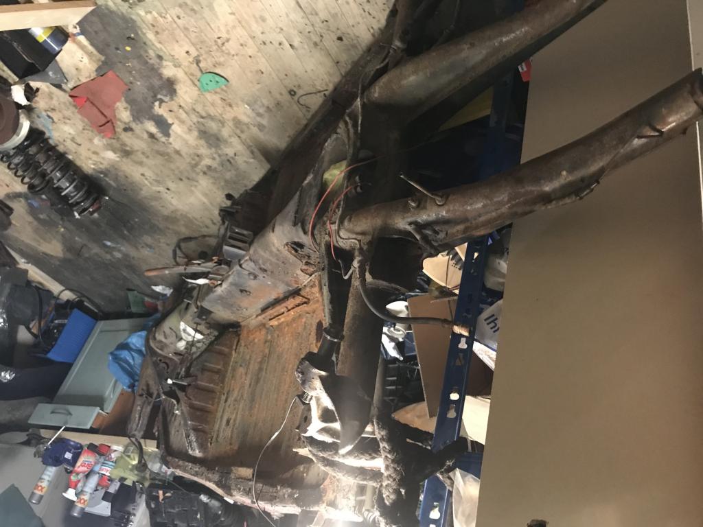

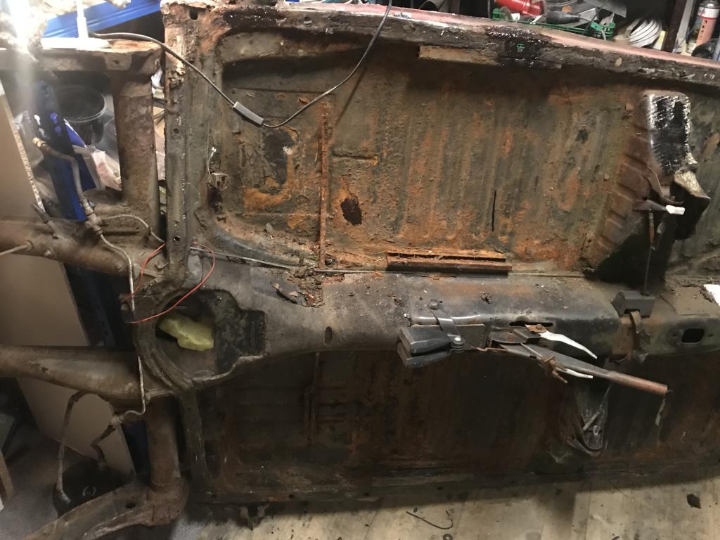

Bodengruppe heute fertig zerlegt.
Er stand länger draußen ohne scheiben, deswegen alles schön angerostet.
Aaber außer hinten die Ecken der Bodenbleche ist nichts durch.
Bodengruppe liegt jetzt in der Werkstatt und kann erst mal richtig sauber gemacht werden.

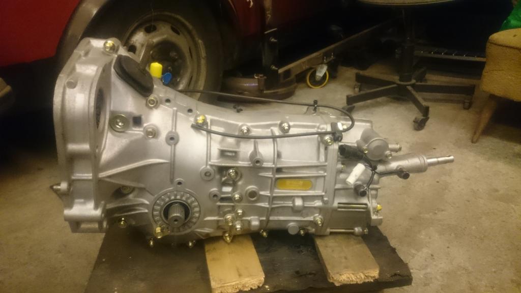

sushiboxer hat geschrieben:Beim 2,5 kann ein gut gemachtes Käfer Getriebe nicht schaden....ansonsten porsche 901 ....oder subaru Getriebe übernehmen .
sieht dann so aus:
5Gang WRX
5Gang WRX

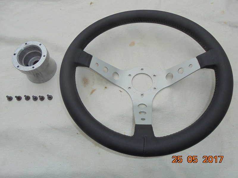

Wir helfen Dir alle, mit Rat und Tat und Teilen. Immer mal nachfragen in die Runde, jeder von uns hat immer etwas übrig, was er nicht mehr braucht. :character-oldtimer: Hier noch ein kleines Beispiel:

Eigenwillige Fahrgestell Nummer... :?

1300S hat geschrieben:Wir helfen Dir alle, mit Rat und Tat und Teilen. Immer mal nachfragen in die Runde, jeder von uns hat immer etwas übrig, was er nicht mehr braucht. :character-oldtimer: Hier noch ein kleines Beispiel:
Vielen dank :)
Sieht echt gut aus.
Hatte echte probleme die Bremstrommeln von den Schräglenker ab zubekommen.
Schlagschrauber, 1,5 verlängerung , haben alles nichts gebracht, immer wieder eingesprüht mit fluid film.
Irgendwann musste aber die schraube aufgeben :music-rockout: :music-rockout:
