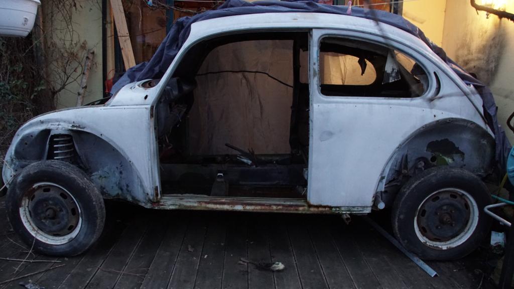

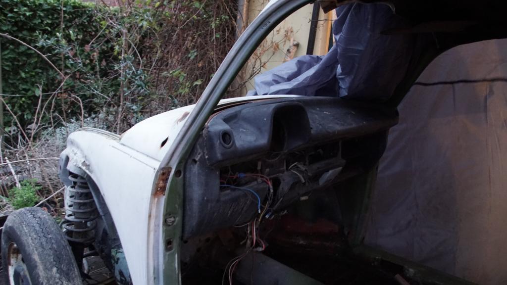

Einen wunderschönen guten Tag,
ich stelle euch hier mein neues Projekt vor, ein originaler 1303 Big Käfer.
Kennt einer zufällig die Stückzahlen vom Big Käfer ?
Dieser soll auf Subaru Technik umgebaut werden.
Es ist meine erste Komplett Restauration, mal schauen was es alles für mich offen hält.
Ich werde versuchen so viel wie geht zu Dokumentieren, da ich selber auch immer gerne von anderen die Restaurationen lese.
Das ist der momentane stand

Den wird er haben....da ist ja alles am A....ELO hat geschrieben:Da wünsche ich dir mal viel Spass bei der Resto
ELO
Es gibt vom Big keine genauen Stückzahlen.

Sieht mehr aus als es ist (hoffe ich) Bodengruppe ist nicht durch.bluelagune hat geschrieben:Den wird er haben....da ist ja alles am A....ELO hat geschrieben:Da wünsche ich dir mal viel Spass bei der Resto
ELO
Einzige was mir wirklich Sorgenbereitet ist vorne links die Stoßdämpfer aufnahme.

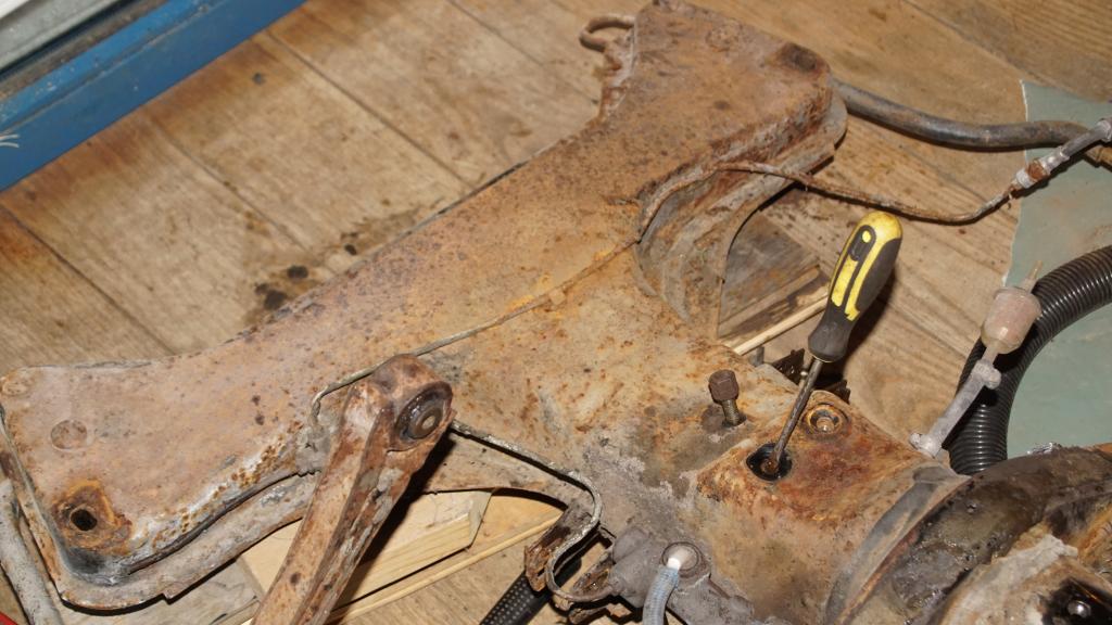

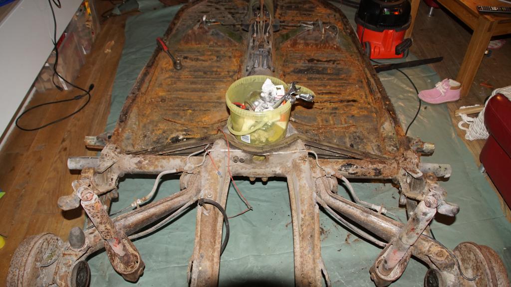

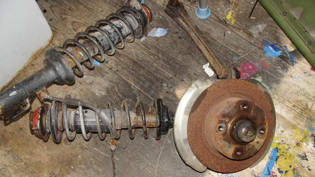

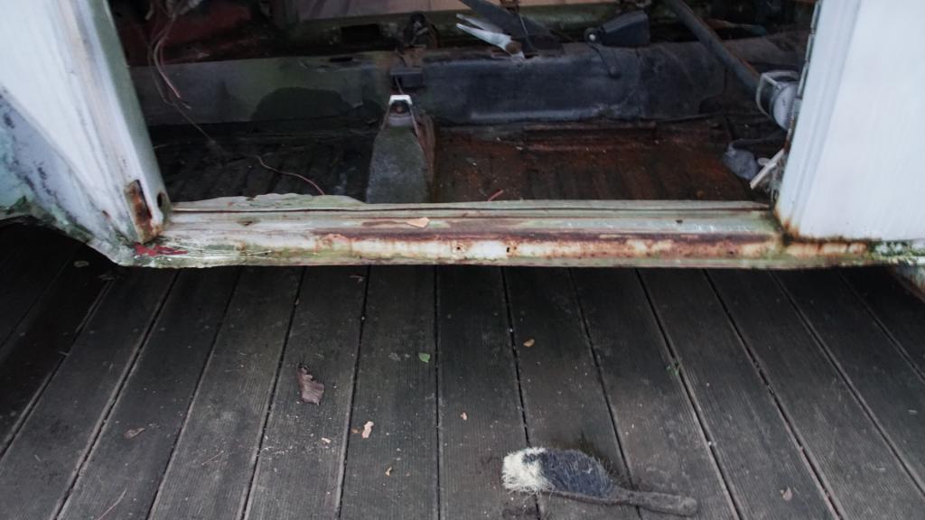

Re: 1303 BIG Käfer wird zum Subaru BIG
So, Bodengruppe in Wohnzimmer geholt.
Angefangen zu zerlegen. Vorne hat soweit alles geklappt. Rahmenkopf ist schön fest und hat nur Oberflächlichen Rost.
Die Bodenhälften sind nirgendwo durch außer hinten links eine Ecke, alles hat aber viel Oberflächlichen Rost
Gibt es für die Hinterachse eine "gute" oder bestimme Reihenfolge alles auszubauen ?
Und was ich noch nicht ganz durchgeblickt habe ist, wie man die Schräglenker ausbaut?
Abbauen der Schräglenkerachse von aussen nach innen. Also Schwert vom Dreieckslenker abschrauben, Drehstabdeckel weg und Schwert von Auflage mit Montiereisen abdrücken. VORSICHT, steht unter Spannung. Schwert und Drehstab aus Achsrohr rausziehen (vorm Rausziehen siehe Hinweis unten). Als nächstes Stossdämpfer weg und Dreieckslenker mit der grossen Imbusschraube abschrauben, dabei Fotos machen, wie die grossen Beilagen angeordnet sind, für den späteren Zusammenbau.
PS: Wenn das Schwert abgedrückt ist und der Drehstab noch innen steckt, kannst evtl den Abstand vom Schwertende zum Anschlag oben am Rahmen notieren und evtl den Drehstab zum Schwert markieren. Dann hast beim Zusammenbau schon mal die Originalhöhe.
