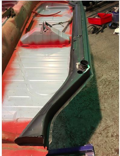

Ich habe eine Frage zu der Passform der Warmluftkanäle.
Ich habe mir bei Hoffmann Speedster den linke und rechten Warmluftkanal für einen Käfer 1200 ab Baujahr 1968 gekauft.
Meine Bodengruppe ist ein Automatik 1300er Schräglenker Ausführung EZ 12/1968
Das Häuschen ist vom Mex Käfer.
Wenn ich die Kanäle auf die Bodengruppe lege passen zwar die Gewindeeinsätze und Bohrungen weitergehend zum Bodenblech (bis auf 2-3 leichte Versätze).
Leider sind die beiden Bohrungen am Napoleon Hut seitlich versetzt. Versatz ca. 1 cm.
Sind diese Toleranzen normal?
Was wäre zu machen? Kanal öffnen und die die Gewindeplatte versetzten?
Außerdem sehen die Kanäle aus, als würden sie von 2 verschrienen Fertigern kommen.
Siehe Ausführung der Anschlüsse für die Heizung.

ohne Nacharbeit passen die Reproteile nicht.
Gute Teile gibts entweder bei Memminger für sehr teures Geld, oder zB bei KlassicFab
https://www.feine-cabrios.de/produktion ... lechteile/
https://www.klassicfab.com/product-cate ... -channels/
Harald

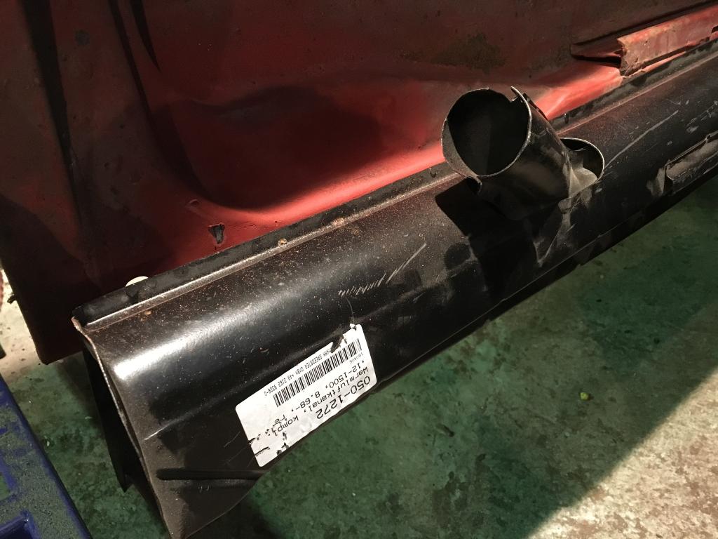

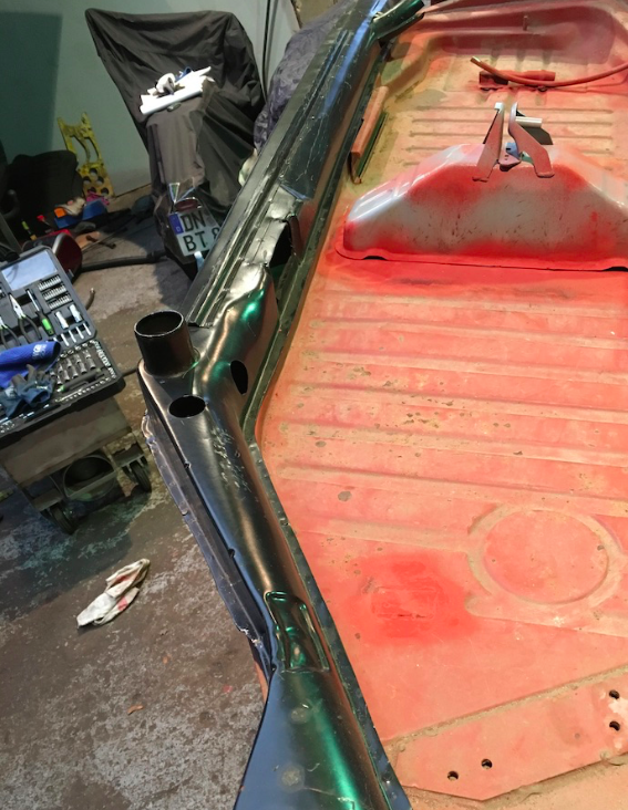

Was mich an meinen Kanälen stutzig macht, ist dass die Preisform der beiden Seite verschieden ist.
Und ich meine jetzt nicht rechts und links damit.

Da gibt es nichts zu wundern. Reprobilligbleche sind in der Regel Schrott.
Die zweiteiligen Deckbleche liegen vorn fast immer 3 - 4cm daneben.
