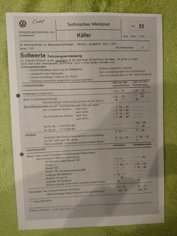

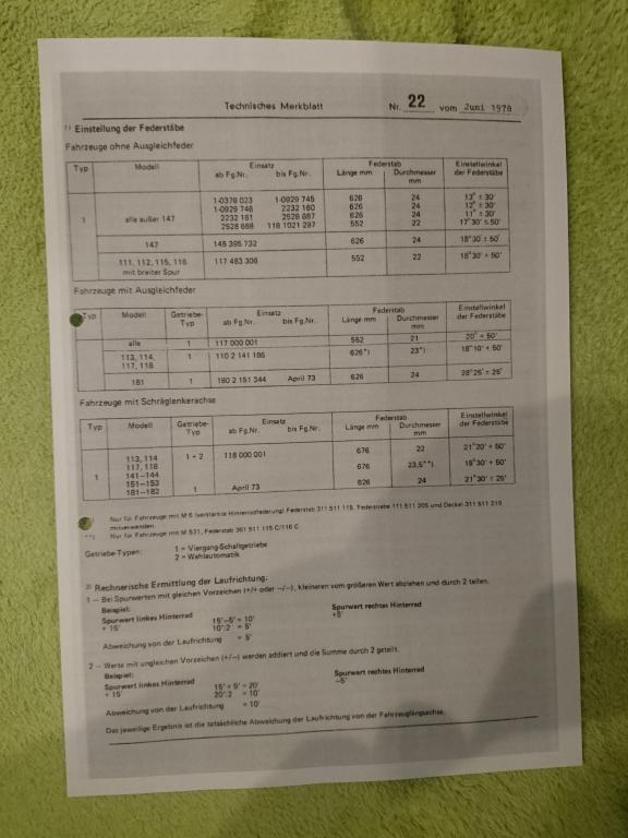

Re: Drehstab
Siehe Technisches Merkblatt
- DSC_3156~2.JPG (57.46 KiB) 2943 mal betrachtet
- DSC_3155~2.JPG (55.44 KiB) 2943 mal betrachtet
