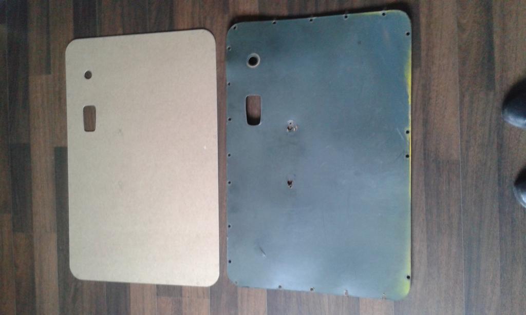

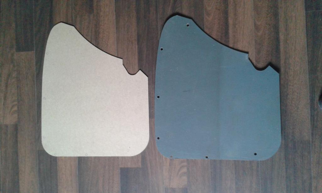

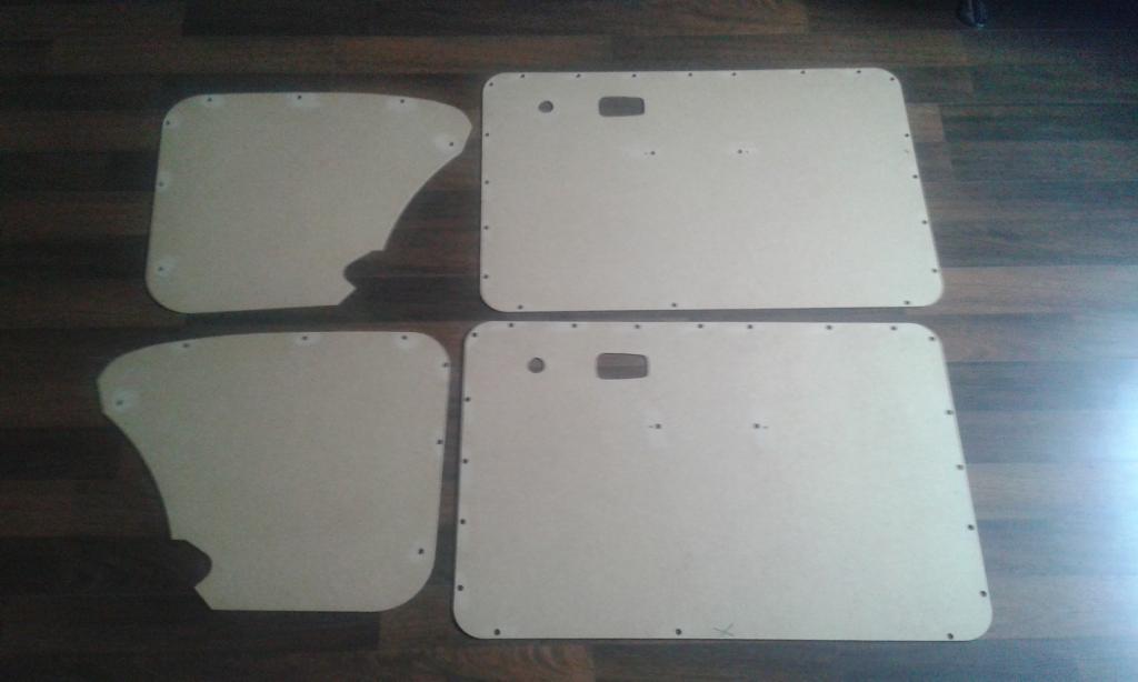

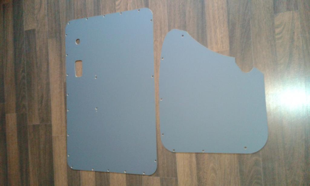

Heute mal ein bisschen Türverkleidungen gebastelt. Als Basis dienten rohe Türverkleidungen die ich auf Wunsch ohne Bohrungen für Armlehne und Clipse bestellt habe, da diese universell gebohrt und nach dem beziehen nicht mehr zu sehen sind. Also habe ich die alten als Vorlage genommen die und mit ihnen die Bohrlöcher angezeichnet. Die Löcher habe ich danach entgratet und die komplette Vorderseite wie original mit einer grau matten Folie beklebt.
Fummelig aber es gibt für meinen Postkäfer ja keine fertigen zu kaufen, bin mit dem Ergebnis aber echt zufrieden.

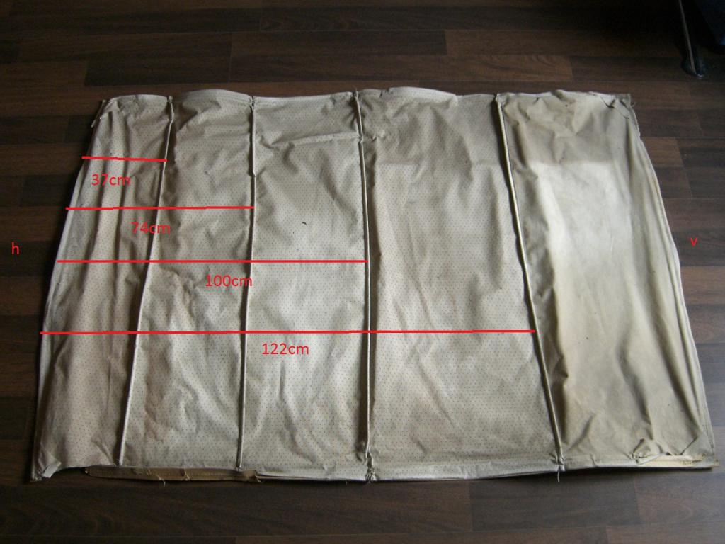

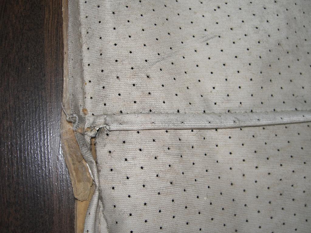

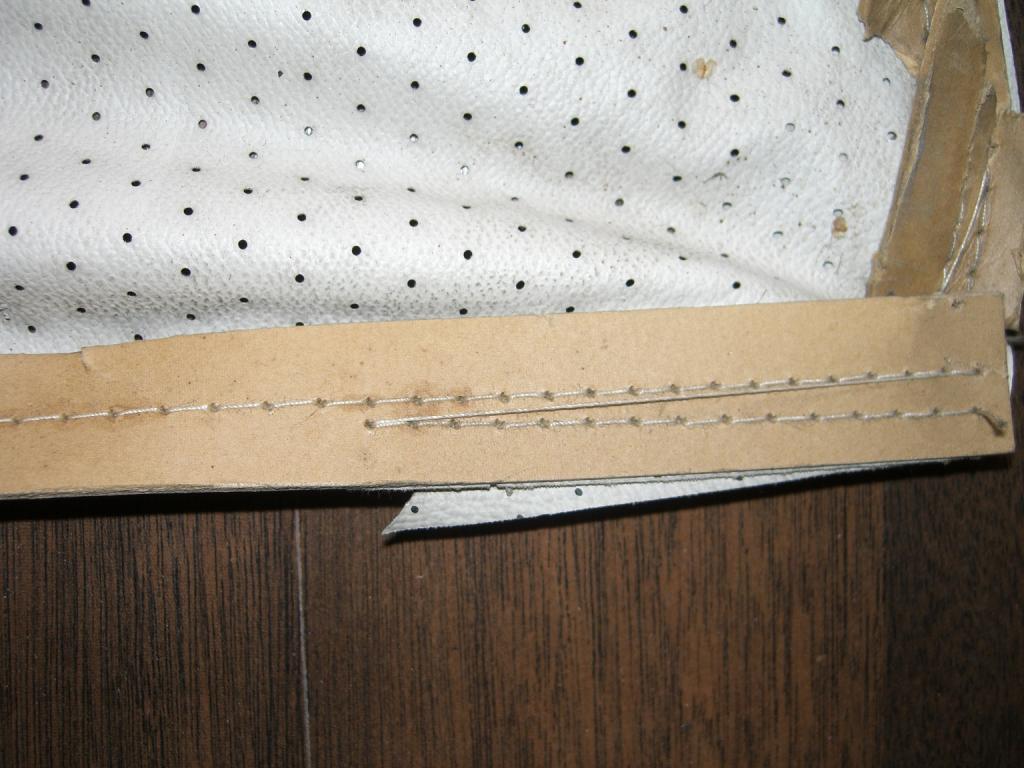

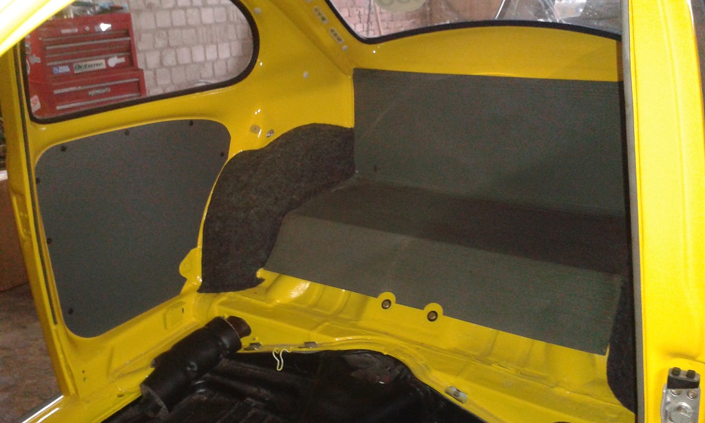

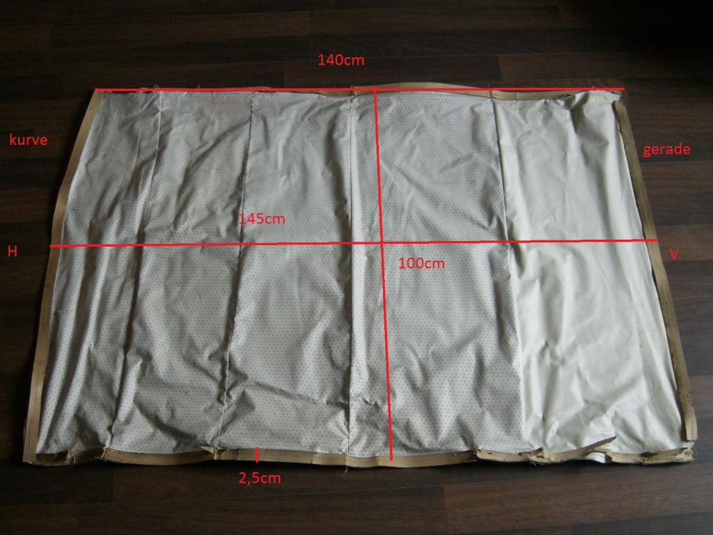

Hallo, die schwarzen Rahmen habe ich letztes Jahr auf einem Teilemarkt gekauft. Waren NOS in originaler Verpackung und die Gummis sind auch noch wie neu. Anbei auch ein Paar Fotos des Standard Himmels mit Maßen, ich hoffe das hilft weiter. Heute gebe ich den Himmel und den Stoff für den neuen Himmel weg, bin schon gespannt wie der wird. Außerdem habe ich innen ein bisschen weiter gemacht.

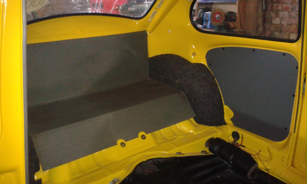

Müsste jetzt noch den Kabelbaum fertig machen, dann könnte ich Ihn innen fertig machen und den Motor reinhängen.
Momentan renoviere ich aber das Haus meiner Großeltern. Davor habe ich noch eine Aubergine für meine Freundin fertig gemacht. Mein Typ3 hat leider einen Motorschaden erlitten. Mein Alltagskäfer brauchte auch einige Schweißarbeiten. Leider sind garade viele andere Sachen dazwischengekommen. Er ist aber noch da und wird wenn wieder Zeit dafür ist fertiggestellt. Aber das kennt Ihr ganz bestimmt, man hat einfach zu viele Projekte.
