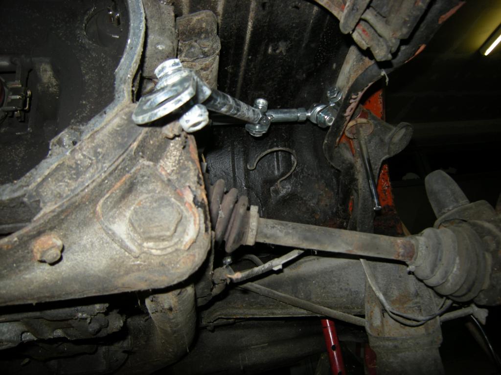

Ich selbst habe so ein Teil von Bugpack für meinen 1302 vorgesehen und meine, dass es mit den Wärmetauschern passen wird. Hab unten ein Foto angehängt, wo ich das so mal anprobiert habe. War aber zu bequem, nochmal den Motor mit den Wärmetauschern anzustecken. Durch die Anlenkung der Strebe von der Gabel weg NICHT zur Stossdämpferaufnahme, sondern auf die Strebe weiter Richtung Mitte soll der Platz für die Wärmetauscher freigemacht werden, meine ich.
Irgendwie muss man diese Massnahmen auseinanderhalten, denke ich.
Versteifung der Rahmengabel gegen Schwingen/Vibrieren.
Da meine ich, dass eben die "Cup-Streben" und deren Abwandlungen die beste Massnahme ist.
Ich hatte das Vibrieren mal beim Buggy vor vielen Jahren bei einem Versuch auf der Achtelmeile...war Schei....
Wobei dieses "Vibrieren" auch sehr gefährlich für die Zahnräder im Getriebe sein soll.
Deswegen kommt diese Massnahme bei mir auf jeden Fall (und ich baue mir Wärmetauscher mit J-Rohren " nach Mass")
Unterm Getriebe kann man so einen Halter mit Gummipuffern montieren, um das Getriebe gegen seitliches Verdrehen und beim harten Anfahren der Kippneigung nach hinten entgegenwirken.
Das mache ich auch.
So was zB http://vwparts.aircooled.net/Front-Tran ... -mount.htm
Und dann die klassische "Traction Bar", so ein ähnliches Teil wie vom Kummi.
Das meine ich, ist eigentlich eher nur für DragRace gemacht worden, um der Kippneigung nach unten des Motors nach unten beim harten Abstarten entgegenzuwirken.
So stell ich mir das mal vor, ohne Gewährleistung auf Vollständigkeit und Richtigkeit, also, bitte nich mit Steinen werfen, wenn was nicht richtig ist...
Das mache ich auch.
