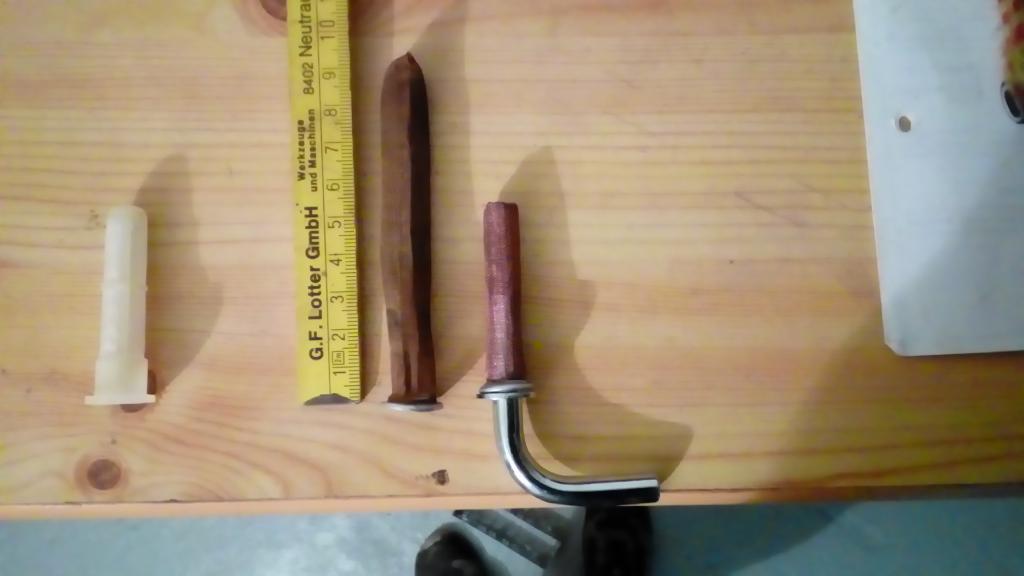

Ich hab mir mal 2 Versionen von Hoffmann kommen lassen
links, die Kunststoffversion, leider nicht kompatibel mit dem 8mm Tankanschluss von CSP (recht)
Mitte links, Metallversion von Hoffmann, der 8mm Tankanschluss sitzt straff und passt
Mitte rechts, Originalgewebe hat viel Luft am 8mm Anschluss und ist deutlich länger
Rechts, der 8mm Tankanschluss von CSP
sitzt passt und hat wenig Spiel.

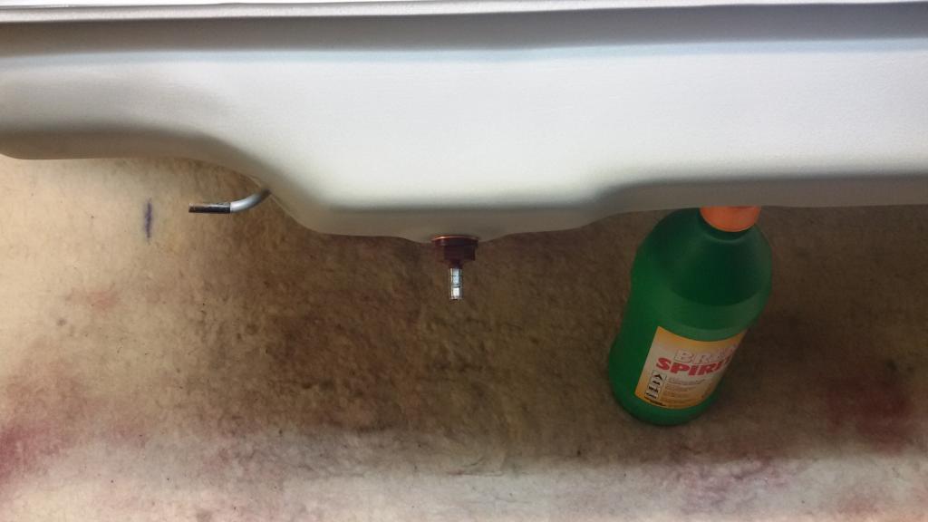

Ich habe das so gelöst
ELO

Würde sich dann die "ELO-Methode" anbieten.....
@ELO
Welches Gewinde hast du da an dem Stutzen, für welchen Schlauchdurchmesser ist der gedacht und wie hast das abgedichtet?
Würde mich interessieren, weil ich sowas auch an dem 1302 Tank noch vorhabe, danke.
@ELO

ich würde es in dem Fall auch so machen wie ELO und die originale Leitung als Rücklauf einplanen
