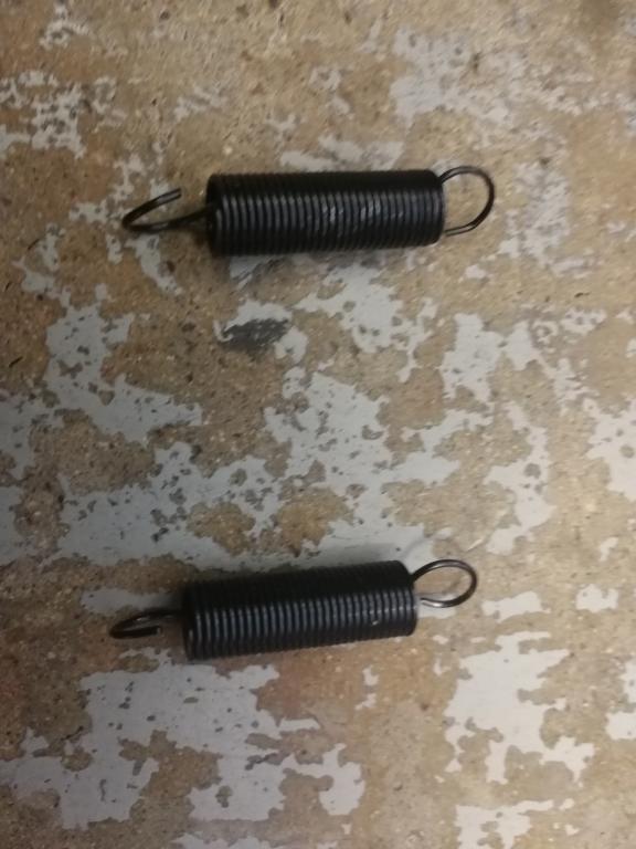

Kann mir bitte jemand sagen, wo die Federn beim Wärmetauscher verbaut werden? Es geht um einen Mexiko - Käfer. Habe die Seilzüge für die Heizung getauscht. Aber die zwei Federn bleiben übrig. Ein Bild wäre sehr lieb. Gruß, Jens

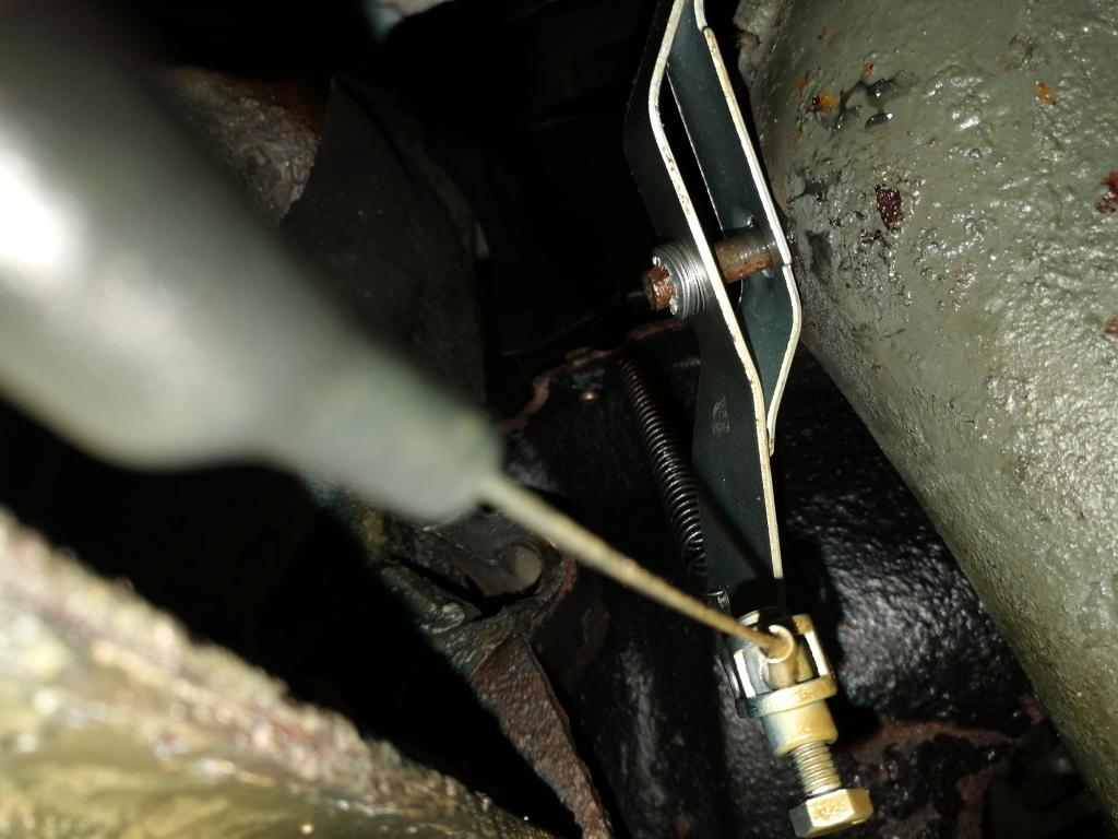

eine Seite kommt an den Hebel und die andere an das untere Luftleitblech. Im Hebel ist eine kleine Bohrung und im Luftleitblech ist auch eine entsprechende offene Prägung

Wenn ich es richtig sehe, sind dort zwei Bohrungen drin. Welche wäre die Richtige?

Hat zufällig trotzdem jemand ein Bild für mich?
Beiträge: 6697
Re: Federn für Wärmetauscher/ Heizbirnen
eigentlich selbsterklärend ;)
im Netz gefunden, wirkt auf mich allerdings etwas stark schräg die Feder, kann aber täuschen

Bei mir schaut das jetzt so aus :
