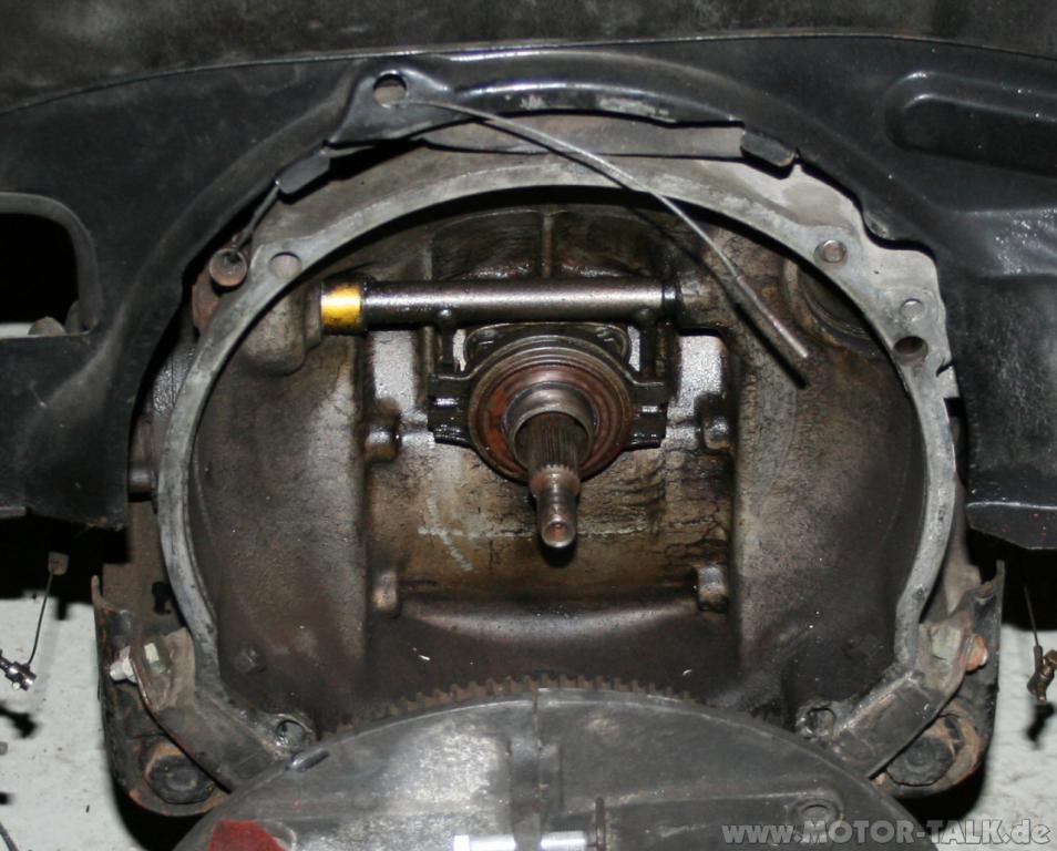

ich baue gerade meinen 1300er Kaefer zusammen und ich bin mir nicht sicher ob das Getriebe ueberholt werden muss. Gibt es irgend welche Indizien wann man da ran muss? Der Kaefer ist von 66. Oel von Diff und Schaltung habe ich abgelassen. Sah soweit alles normal aus. Nicht uebermaessig viele Spaehne an dem Magnet und super dreckig war die Ablassschaube auch nicht. Sollte ich auf Verdacht einfach alles erneuern lassen? Spaeter kommt man da ja nicht mehr so gut dran.
Tacho zeigt was von 75t km aber koennten ja auch 175t sein.. :|
Gruesse!!

sicher sind es sogar 275tKm, wie immer ist alles eine Frage des Geldes und eine Getrieberevision kostet richtig Geld. Letztlich muss es aber jeder für sich entscheiden ob man nach 52 Jahren! auch mal das Getriebe einem Fachmann zur Durchsicht gibt :character-oldtimer:

für einen einfachen Verschleißcheck kann man das Spiel zwischen Paddel und Gleitstein nehmen.Hierzu hinten einseitig anheben so das man das Rad hin und herbewegen kann.Viel Leerlauf beim zwischen links und rechts bedeutet viel Spiel der Gleitsteine.Am besten vergleicht man es mit weiteren Käfergetrieben.

Danke schon mal fuer die Tipps! Was mir noch aufgefallen ist. Wenn ich an der Getriebeswelle drehe dann wird es irgnendwann etwas schwerer zu drehen und wenn ich dann los lasse dreht die Welle wieder zurueck. Wie als wuerde ich ein Gummi spannen und zurueck drehen lassen. Man kann ueber diesen Bereich weiter drehen- dann wird es wieder leichter. Was ist das?

Dann dürfte ein Gleitstein nicht mehr an seinem Platz sitzen.Wenn das der Fall ist, ist die Frage nach der Getrieberevision schon beantwortet. 8-)

Ich meine die Welle die aus dem Getriebe steht wenn der Motor vom Getriebe getrennt ist. Was ist die richtige Bezeichung dafür? Motor-Getriebewelle?

ich würde die Welle als Getriebeeingangswelle bezeichnen.
Klar kannst Du das Getriebe selbst revidieren, wenn Du das entsprechende Werkstattbuch, Werkzeug, Messmittel und Zugriff auf Ersatzteile hast....
