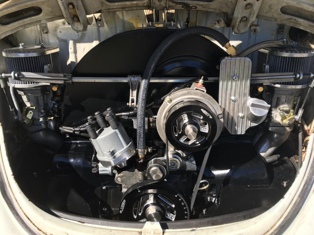

haben jetzt einen zus. Abgang von der Benzinpumpe aus gelegt. Der Oeldruck im Motor hat sich laut Anzeige verringert auf 1,3 Bar, trotzdem weiterhin das Problem mit dem Oel.
Muessen jetzt wohl doch mal die Riemenscheibe abnehmen. Hoffe das Orra nicht recht hat und ich vielleicht Mist beim Einfahren gemacht habe.
Gruss Andreas

Re: neuer 2110 Oel im Motorraum Entlueftung nicht ausreichen
Was Orra meinte, so verstehe ich das zumindest bzw was mir auffällt, du tust zwar jetzt an mehreren Stellen entlüften aber dein eigentlicher "Entlüftungsausgang" bleibt ein einziger Schlauch... bevor du jetzt den Motor zerlegst setzte lieber nochmal eine Zweite Entlüftung. Ich entlüfte nach Möglichkeit z.B. immer mit zwei Filtern oder zumindest mit einem größeren Durchmesser als die 1/2" Standarddinger...
Und wenn du ohne extra Kühler fährs mit 130PS, welche Öltemp. hast du denn dann? Das Öl wird massiv dünner wenn es warm ist... auch ein Faktor!
Gruß Marco
Gruß Marco

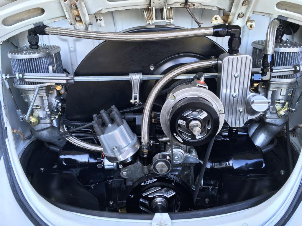

Hallo
haben die vorherige Riemenscheibe eingebaut und auch mehr Entlueftung angelegt. Alles 1/2 Zoll Schlauche, beide Ventildeckel dazu, 2 mal aus der Entluefterbox raus in die Vergaser. keine Besserung vorhanden.
Sind hier voellig ratlos
Gruss Andreas
Gruss Andreas
