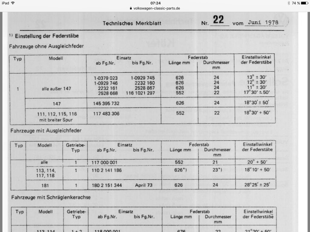

Pirellig60
- Beiträge: 14
- Registriert: So 16. Sep 2012, 06:14
- Käfer: 1302 Cabrio, 1303, Mexicokäfer, Dickholmer
- Wohnort: Wien
Re: Achsschwerte einstellen Originalhöhe 1960er (Winkel)
vielleicht hilft es.
LG
LG
- IMG_2122.PNG (522.69 KiB) 5960 mal betrachtet
Pirellig60 hat geschrieben:Hallo,
LG
Kannst du das evtl. verlinken, damit ich da nicht ewig suchen muss, danke.

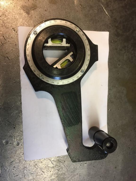

B. Scheuert hat geschrieben:Die Werte beziehen sich, soweit ich weiß, auf das Matra Einstellwerkzeug! Hast Du das?
Ist es das hier, was du meinst?
- IMG-20180217-WA0000.jpg (64.13 KiB) 5928 mal betrachtet

- Beiträge: 9130
Genau das
Soweit ich weiß, beziehen sich die Winkelangaben darauf.

- Beiträge: 9130
Das Matrawerkzeug wurde in den Einstieg gelegt und dann da eingestellt. Mit diesen Werten konnte man dann eine Korrektur der Drehstäbe vornehmen. Wie das genau lief müsste ich erst einmal nachlesen. Ich habe es, aber die Einstellungen und Korrekturen habe ich immer am fertigen Fahrzeug zur Fahrbahn gemessen und durchgeführt. Meistens muss man sich an die ideale Position "ranarbeiten" Beim ersten Mal funktioniert das sowieso nicht.

- Beiträge: 6693
Hauptseite:yoko hat geschrieben:Pirellig60 hat geschrieben:Hallo,
LG
Ist von Classicparts?
https://www.volkswagen-classic-parts.de ... nual_75_85
ab PDF-Seite 25 sieht man die Benutzung des Winkelmessers (Seite 228
https://www.volkswagen-classic-parts.de ... 05_246.pdf
und die Einstellwerte auf der PDF-Seite 53
https://www.volkswagen-classic-parts.de ... aetter.pdf
