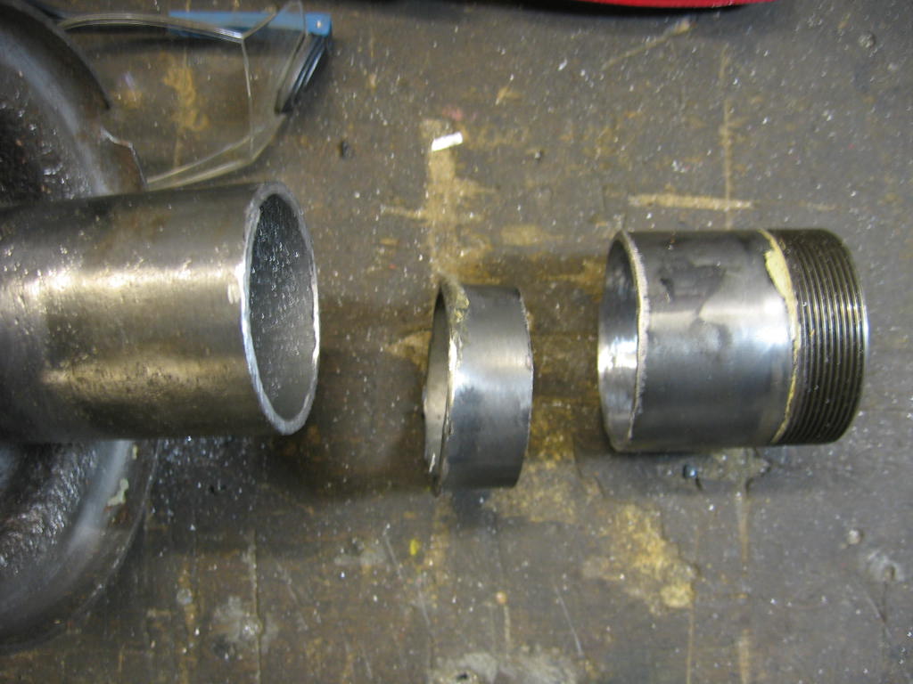

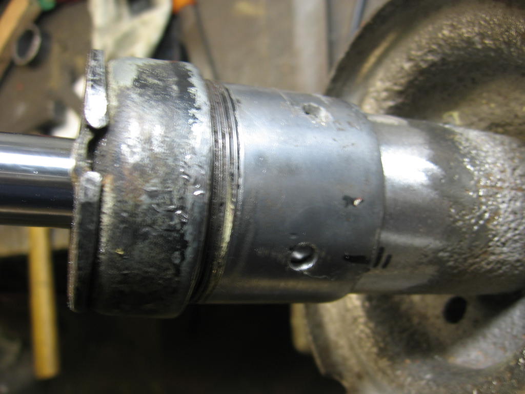

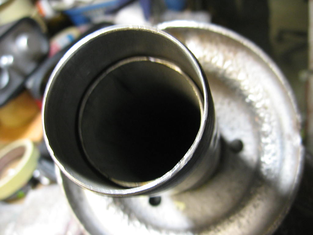

Bis 73 sollte auch das Standrohr gekürzt werden und Patronen vom 74er Modell genommen werden.
Ab 74 ist das Anschlaggummi zu kürzen.
Schau dir die Bilder an um es vielleicht genauer zu verstehen.

Vielleicht kommt das auf den Bildern nicht deutlich rüber, daher eine Ergänzung dazu:
Das obere Gewinde ist im Durchmesser größer als das Standrohr, im Innendurchmesser gleich wie das Standrohr.
Es wurde also wie eine Manschette drübergeschoben und DANN verschweißt, sollte auf Bild 1 zu erkennen sein.
Da es sich um ein nicht nur für mich sicherheitsrelevantes Bauteil handelt, wurde das sicher gewissenhaft gemacht und hat auch nach vielen Jahren keine Zeichen von Schwächung gezeigt
Einen solchen Umbau mit dem tiefersitzenden Gewinde wurde seinerzeit auch von Kerscher dargestellt..
Dämpfer vom Golf 1 fahre ich darin auch derzeit, sind aber Seriendämpfer die mehr als ausreichend sin.
Der Golf ist vorne halt schwerer und die Dämpfer für das Gewicht ausgelegt, bieten daher ein recht sportliches aber nicht unkomfortables Fahrverhalten.
