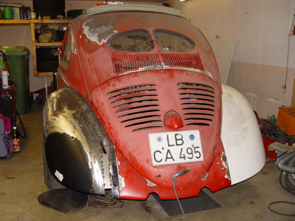

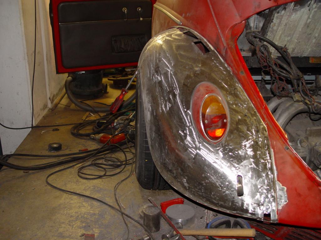

Hab die alten Teile ( Rot) schon mal als Versuch breiter gemacht
Dann sind mir die 944er Achsschenkel über den Weg gelaufen was dann neue breitere Flügelchen gebaucht hat
Na ja später schaut man alles mit anderen Augen an und mir gefallen die Teile Heute nicht mehr ich hab auch nur den linken bis auf das verputzen fertig gehabt
Der rechte auf einem Bild ist ein GFK Teil aber der war deutlich zu breit und das macht die Karre viel zu Fett.
Das mit GFK hab ich dann mit den Endtöpfen von 911er innerhalb der Kotflügel sowieso dann gelassen

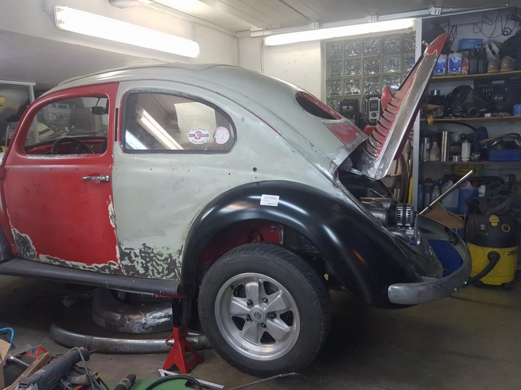

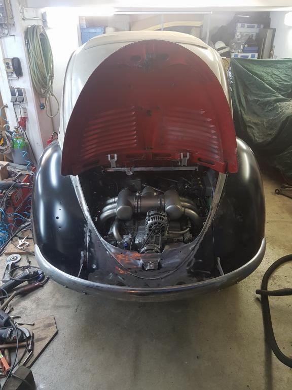

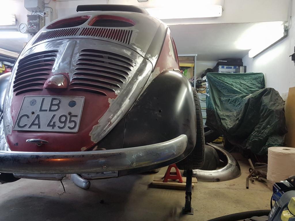

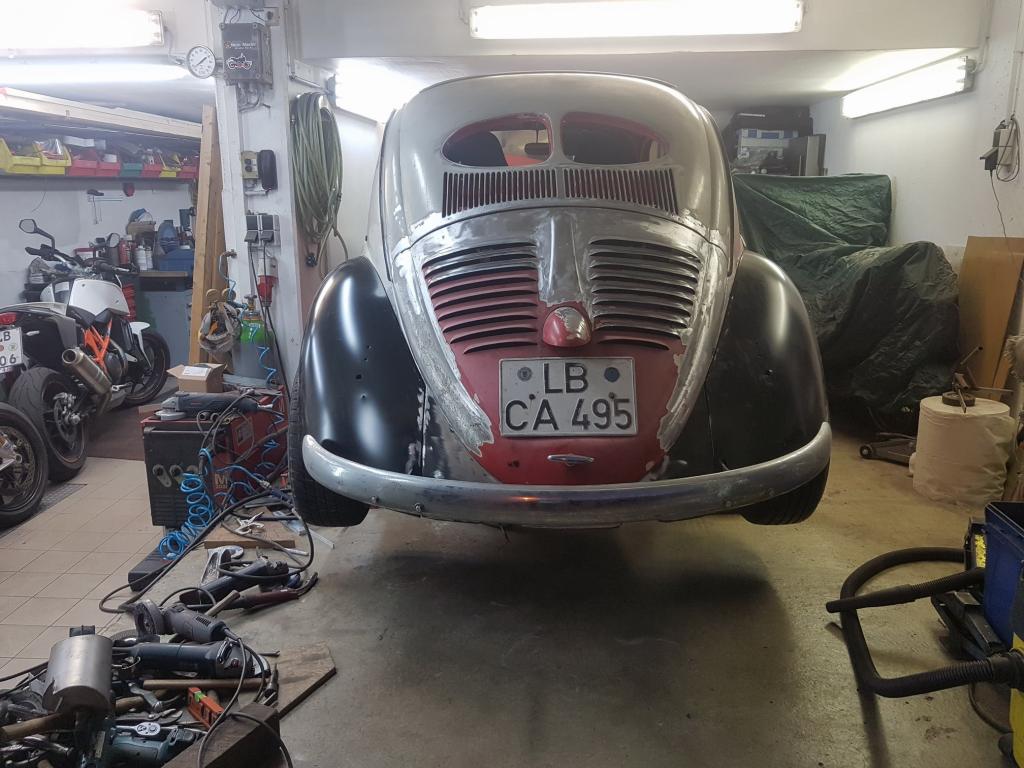

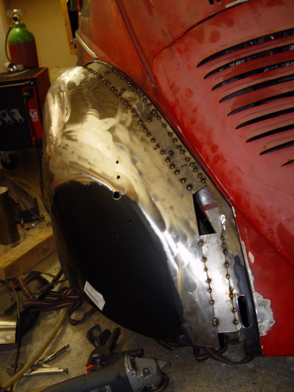

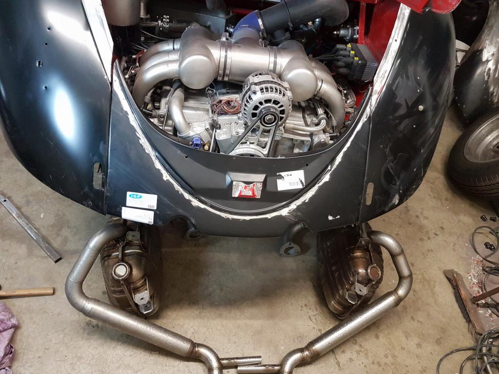

Hab mal wieder Zeit gehabt
Ich hab nun beide Endspitzen komplett neu gefertigt wegen mehr Platz für die Auspufftöpfe
Das Heckblech schraubbar gemacht also Verstärkungen und Halterung eingebaut und ein wenig dran abgeschnitten.
Die Halter für die Stoßstange gefertigt und mal den ersten Kotflügel ausgeschnitten nun geht es daran aus zwei schmalen einen in der richtigen breite zu bauen.
Aber Deckel geht zu und nix steht raus als alles wie geplant.

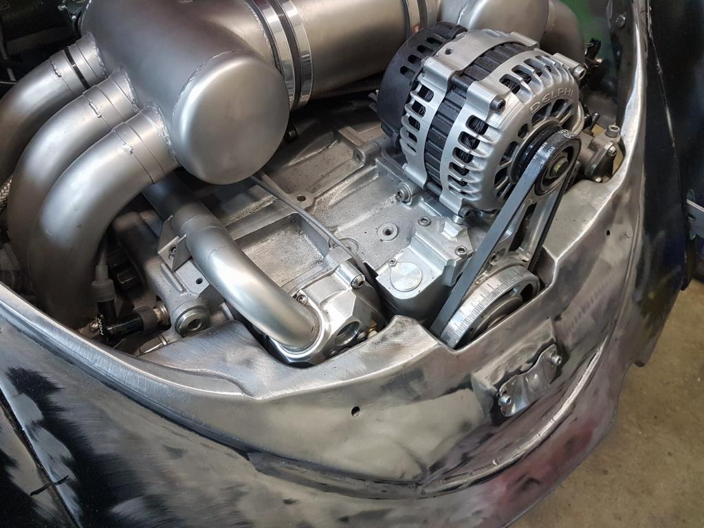

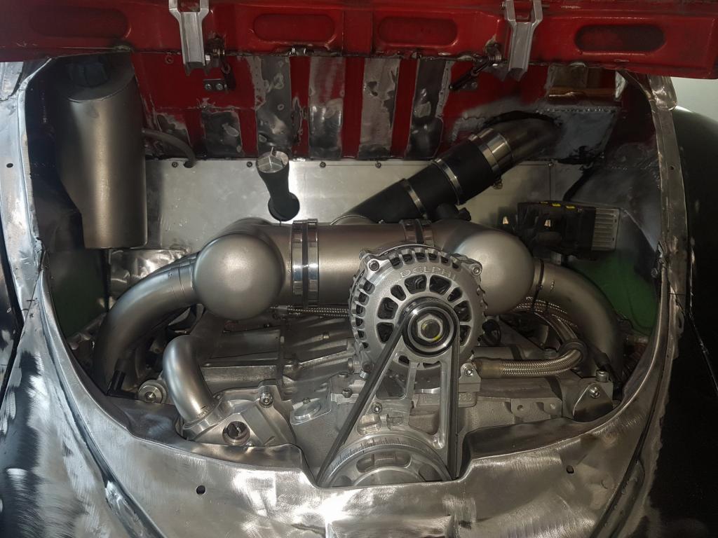

Hab wieder ein Stück mehr fertig
Ansaugrohr in die Karosse eingelassen und Abschlußblech an den Motor angepaßt als nächstes kommt noch die Trennwand zum Getriebe die aber komplett schraubbar sein muß.

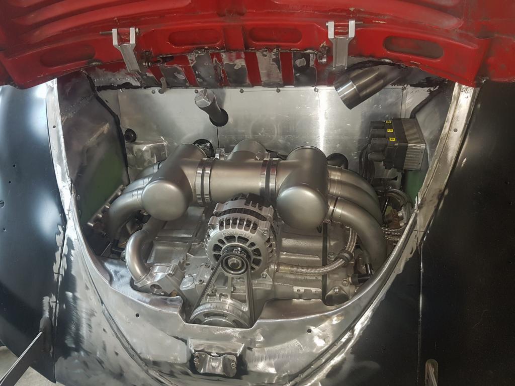

Re: 63 er WBX wird nun doch noch fertig

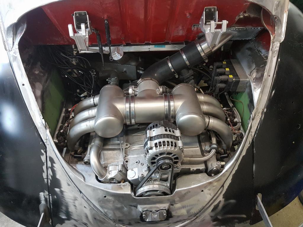

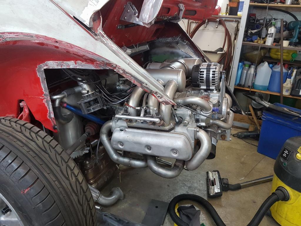

Motorraum fast fertig
Es fehlt noch der Ansaugrüssel für den Luftfilter und ein Entlüftungsbehälter muss noch dran
Frage wie stehts mit der Motorentlüftung mit Trockensumpf ändert sich was durch den Luftstrom vom Sumpfbehälter zum Motor weil die Sumpfpumpe viel mehr fördert als die Druckseite oder ist das zu vernachlässigen
Güße
Güße

- ELO
- Beiträge: 2054
- Fahrzeug: Suzuki Bandit 600
- Wohnort: 71364
Das sieht alles sehr aufgeräumt aus - gefällt mir !
Wann die Sumpfbehalter (=Öltank wie ich es nennen solte) nah an der Motor ist, kann mann die tatschaliche Entluftung am Öltank machen und der Motorentluftung zu obenste Punkt der Öltank verbinden.Schrauberandy hat geschrieben: Frage wie stehts mit der Motorentlüftung mit Trockensumpf ändert sich was durch den Luftstrom vom Sumpfbehälter zum Motor weil die Sumpfpumpe viel mehr fördert als die Druckseite oder ist das zu vernachlässigen
Güße
Wann wurde der Motor probe gestartet?
