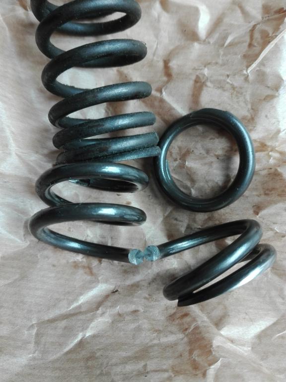

Hallo Leute, heute mal eine Ausfahrt gemacht und dann hat es mich erwischt, Ventilfederbruch auf Zylinder 1 Auslassventil. Na super, verbaut sind Gene Berg einfach Federn die Laufleistung von dem Motor ca. 30 tkm.
Wir hatten letzten noch über Federn eine Diskussion.
Ich werde jetzt mal schauen ob nicht noch mehr in Mitleidenschaft gezogen worden ist.
Das Ventil selber krumm oder sogar Nockenwelle und Stößel.
Bilder von der Feder stelle ich noch ein. Die Stößelstange hat es richtig erwischt. Die ist krumm wie eine Banane.
Gruß Holger

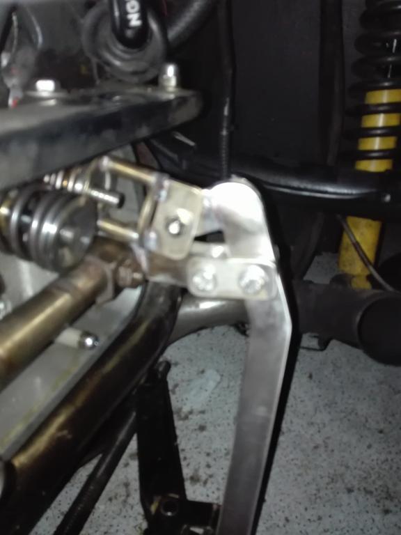

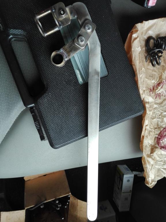

Hallo zurück vom Ventilfeder tauschen. Es sieht ganz so aus das alles heile geblieben ist bis auf die Ventilfeder, die ist sogar 2 mal gebrochen.
Die Ventilfeder habe ich am Fahrzeug ohne Pressluft tauschen können.
Nach der Demontage der alten Feder habe ich das Ventil in den Sitz gezogen und ein paar mal in der Führung gedreht ohne das der Ventilschaft geklemmt oder einen erkennbaren Höhenschlag hatte.
Bei der Kompressionsmessung hatte der Zylinder wo der Federbruch war 0.6 bar weniger wie die anderen 3. Dieser Zylinder hatte bei verschiedenen Messungen immer etwas weniger gehabt.
Der Motor läuft wie gewohnt ohne Geräusche oder ähnliches, und hängt super am Gas.
Gruß Holger

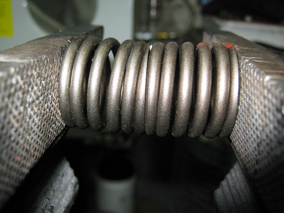

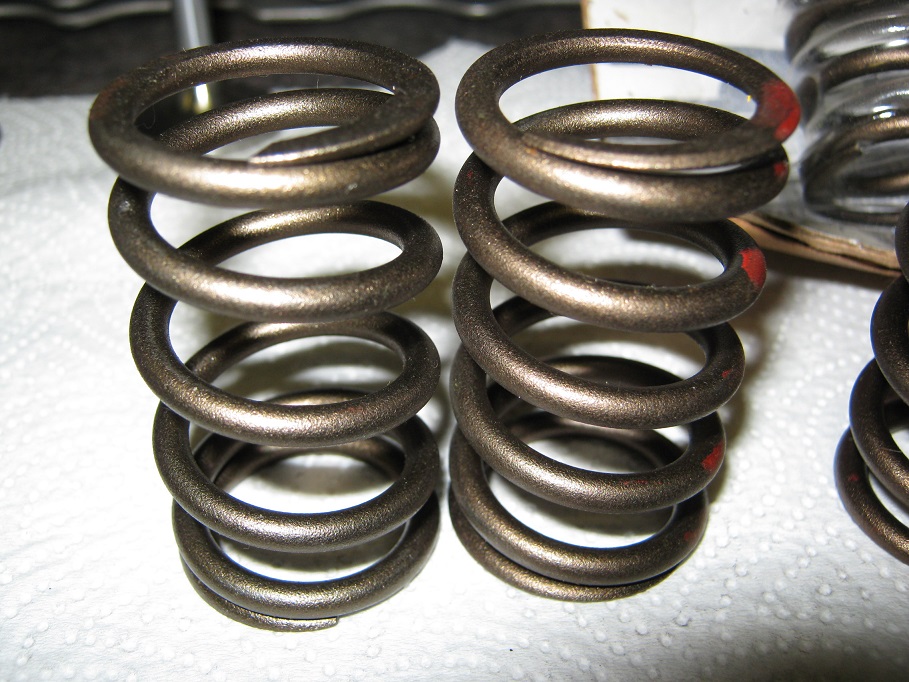

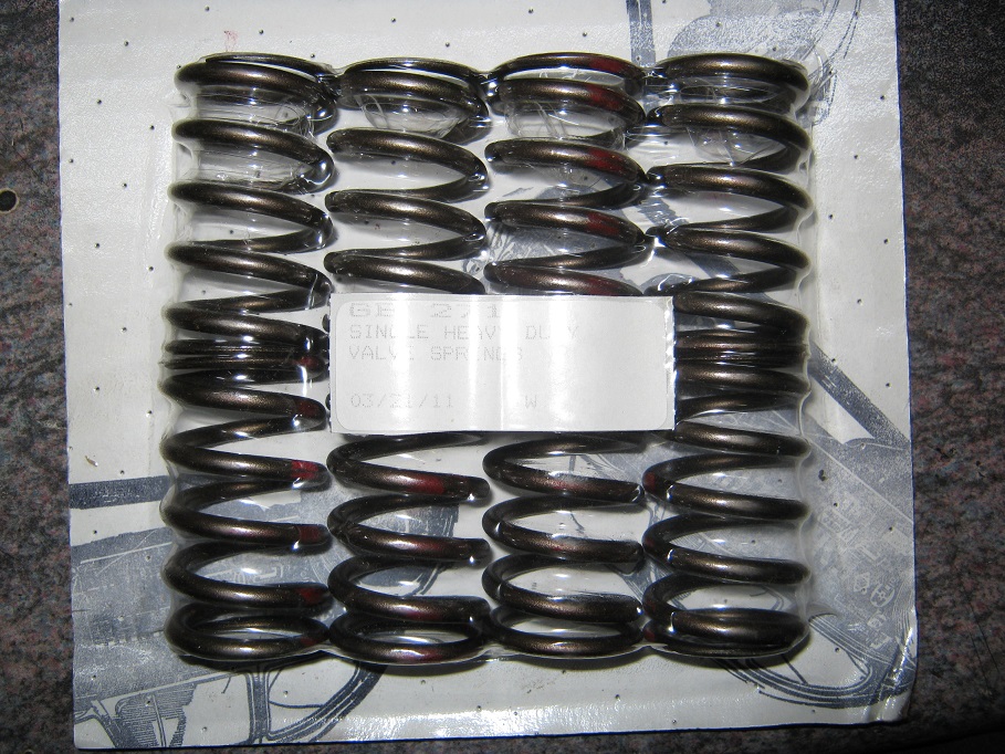

Re: Ventilfederbruch Gene Berg Einfachfeder mit Bilder
Bist du sicher das Federn von Gene Berg sind ?
Meine Berg Federn haben eine Oberfläche die aussieht wie Kugelgestrahlt.
Und nicht nur die,das haben eigentlich alle Ventilfedern.
Deine sind sowas von glatt..........fehlt denen ein Durchgang bei der Bearbeitung ?
Links die Scat,rechts die Berg
Gruß Vari
Gruß Vari

- triker66
- Beiträge: 2405
Grüß dich diese Federn wurden mir als Berg Federn verkauft. Das ist ca. 15 Jahre her.
Mal sehen ob ich noch die Rechnung finde.
Gruß Holger
