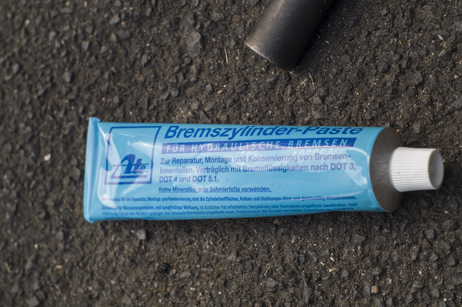

Grüßt euch,
oft habe ich vorm TÜV das Problem immer die Radbremszylinder nach langer Standzeit wieder gangbar zu machen.
Da klemmt immer der Kolben.Bisweilen habe ich ihn immer nur sauber gemacht und wieder eingesetzt. Radbremszylinder sind ca 5 Jahre alt, und weisen keine Rostnarben auf.
In dem "So wird's gemacht" Buch steht drin auf S 132 "Manschetten und Kolben und Bremszylinder mit Original VW/Audi-Bremszylinderpaste einstreichen".
Ist das eine Art Kupferpaste oder wie sieht da die Zusammensetzung aus?
Denn ich würde die sonst mal schmieren um zukünftig nicht nach der Winterpause immer Ärger mit zu haben.

Ich würde da die ATE Bremszylinderpaste nehmen.

das Zeug sieht aus wie Vaseline . ATE Radbremszylinderpaste

Habe mir die Paste bestellt. Wie meint ihr von der Menge her es einzusetzen? Einmal satt um den Kolbenschmieren und es sich ruhig gut unter der Staubschutzkappe ansammeln lassen?

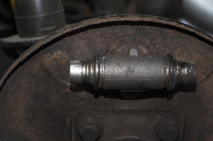

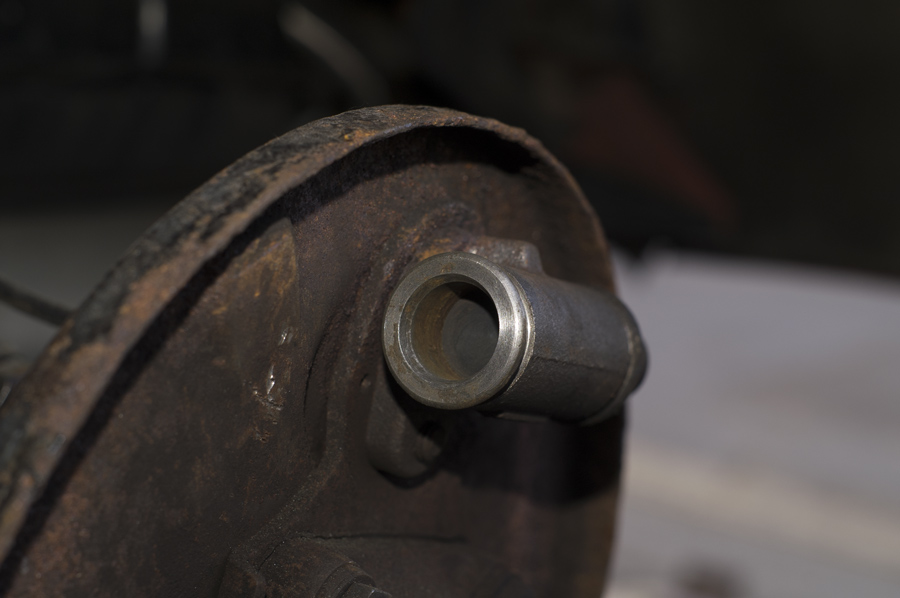

Danke für eure Hilfen. Habe mich heute dran gemacht und gleich hinten alle Kolben entnommen und damit geschmiert. Es klemmte auch einer auf der linken und einer auf der rechten Fahrzeugseite. Deswegen habe ich bisweilen nichts von mitbekommen.
Anschließend fuhr ich einige Bremstests und das war wieder richtig gut.
Freue mich und vielen dank an euch!

den RBZ würde ich vor dem zusammen setzen noch innen säubern bzw honen. Die Verkrustungen müssen raus..
Christian
Christian

Hatte das Bild während des saubermachens gemacht. Habe danach noch etwas mehr sauber gemacht und dann flutschte er sauber.
