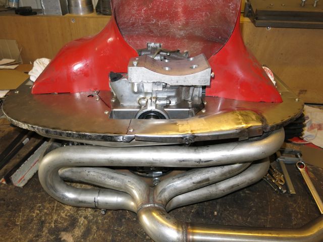

N'Abend in die Runde.
Kurz vor den Feiertagen noch zum aktuellen Stand.
So langsam wird das auch was mit der Verblechung...
Wie heißt es immer so schön:
Wer keine Arbeit hat, macht sich welche.
Oder:
Wenn man sonst noch nicht genug zu tun hat...
Frohe Festtage allerseits.
Frank

Beiträge: 16926
Re: 2315er Typ5: Es muß vorwärts gehen.
Die Verblechung ist ja mal der Oberhammer.. :handgestures-thumbupright: :handgestures-thumbupright: :handgestures-thumbupright:
Tobi/DFL
Beiträge: 437
Beitrag von Tobi/DFL »
Hallo Frank,
die Verblechung ist Dir tatsächlich sehr gut gelungen! Das Anpassen der Originalverblechung an das WBX-Gehäuse und die großen Zylinder und Zylinderköpfe von Thorsten hat bei mir auch etlich Stunden verschlungen.
Deine unteren Zylinderbleche gefallen mir sehr gut. Verstehe ich das richtig, dass Typ4 Teile die Basis dafür waren?
Viele Grüße,
Tobi
Darkmo
Beiträge: 1582
Wohnort: 36093 Künzell
Beitrag von Darkmo »
Gut gelöst . Bei dem Fächer passt auch nichts aus den Regal.

@Tobi: Die Unterbleche sind ähnlich Typ4. Handanfertigung erschien mir einfacher als umstricken.
