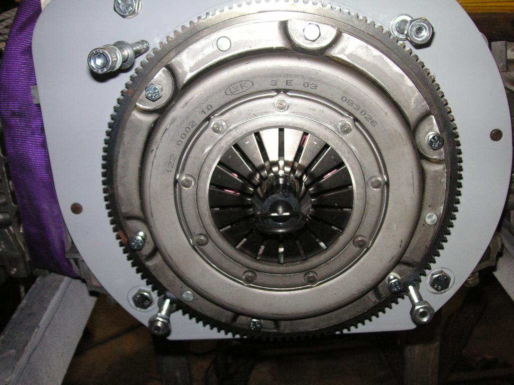

1. Die Schrauben der Druckplatte sind nicht fest, die auf 8 Uhr und auf 4 Uhr.
2. Hast du die Federn des Drucklagers am Ausrückhebel eingehängt?
Weiß nicht, ob die Bilder den letzten Zustand vor dem Einbau zeigen, aber das fällt mir auf.

Habe mich kurz erschreckt, aber dann doch noch ein Foto gefunden auf dem alle Schrauben vor dem Einbau fest angezogen sind. Die kleinen Klammern am Ausrücklager auf der Rückseite habe ich über die Arme des Hebels gezogen. Meinst du das?

Was steckt denn da in der Kupplungsscheibe auf dem oberen Bild? Zentrierdorn? Der längere Teil der Kupplungsscheibe muss Richtung Getriebe zeigen

Ah ok dann habe ich die auch richtig eingebaut... dann weiß ich auch nicht mehr...
Ja das ist ein Zentrierdorn.

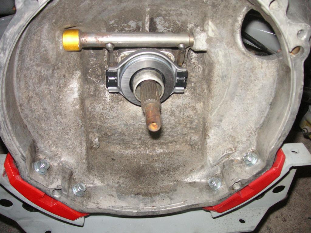

Dann habe ich das Ausrücklager mal getestet, es schwenkt genau bis zum Ende der Führung aus (siehe schwarze Linie im Bild), sowohl von Hand als auch mit der hydraulischen Kupplung, ich denke mal so sollte es auch sein ?!

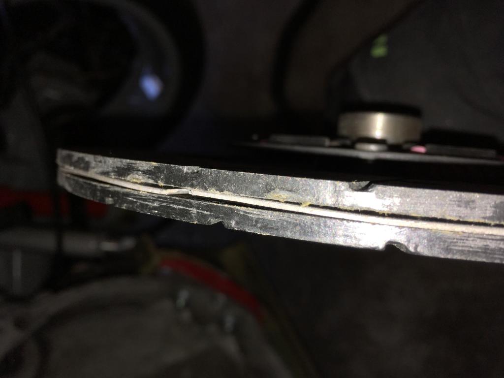

Dann habe ich den Hebel nachgemessen, er ist ca 8 cm Lang von Auge zu Auge und hat die Teilenummer 131141719 aufgeprägt. Dann habe ich die Druckplatte demontiert und die Kupplung ebenfalls und habe ich probiert, ob die Kupplungsplatte vollständig auf der Getriebewelle hin und her gleiten kann, auch das ist der Fall. Dabei ist mir aufgefallen, dass die Trägerplatte der Kupplungsscheibe etwas gewellt ist, siehe Foto.
Ist das richtig so?!

Der Führungszapfen von deinem Getriebe sieht sehr rostig aus, hast du im Schwungrad ein Nadellager? Das brauchst du auf jeden fall zur Führung der Getriebewelle und dann sollte der Zapfen sauber und rostfrei sein.
Wie weit lässt sich den der Ausrückhebel bewegen bis das Ausrücklager an der Druckplatte anliegt? Und reicht dann der Hub des Zylinders noch aus um die Kupplung zu drücken? Auf die Führungshülse gehört auch etwas Fett.
Das die Mitnehmerscheibe Wellig ist, ist normal.

Ich sage es mal anders: Wenn der Motor montiert ist musst du am Geberzylinder eine Grundeinstellung machen. Der Hebel mit dem Ausrücklager muss gegen die Druckplatte gelegt werden und dann sollte der Zylinder so eingestellt werden das er in nullstellung etwas Spiel zwischen Aussrücklager und Druckplatte zulässt (ca1mm). Wenn der Leerhub zu groß ist reit eventuell der Ausrückweg nicht aus.
