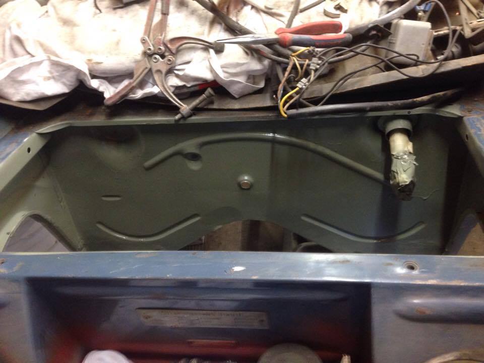

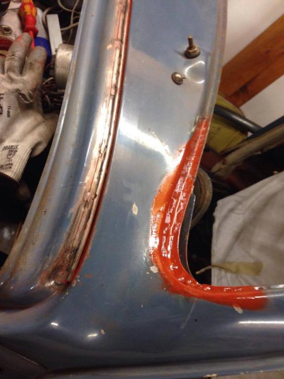

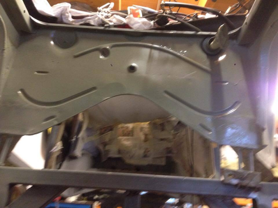

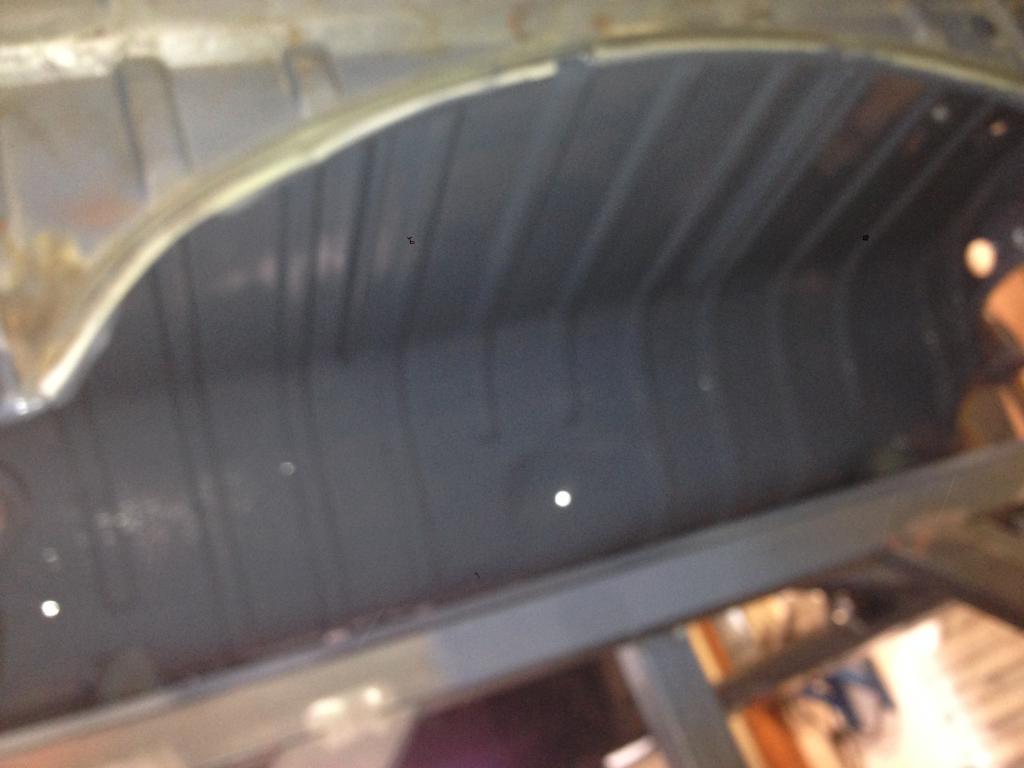

Habe vergessen zu posten
ob das alles so richtig ist weiß ich nicht mehr geben die dicken Finger einfach nicht her.....also Lackierer wollte ich wohl nicht werden das ist ja mit abstand die beschissenste Arbeit die man machen kann.....
das grüne ist Epoxy.....
neue Dichtungsleiste

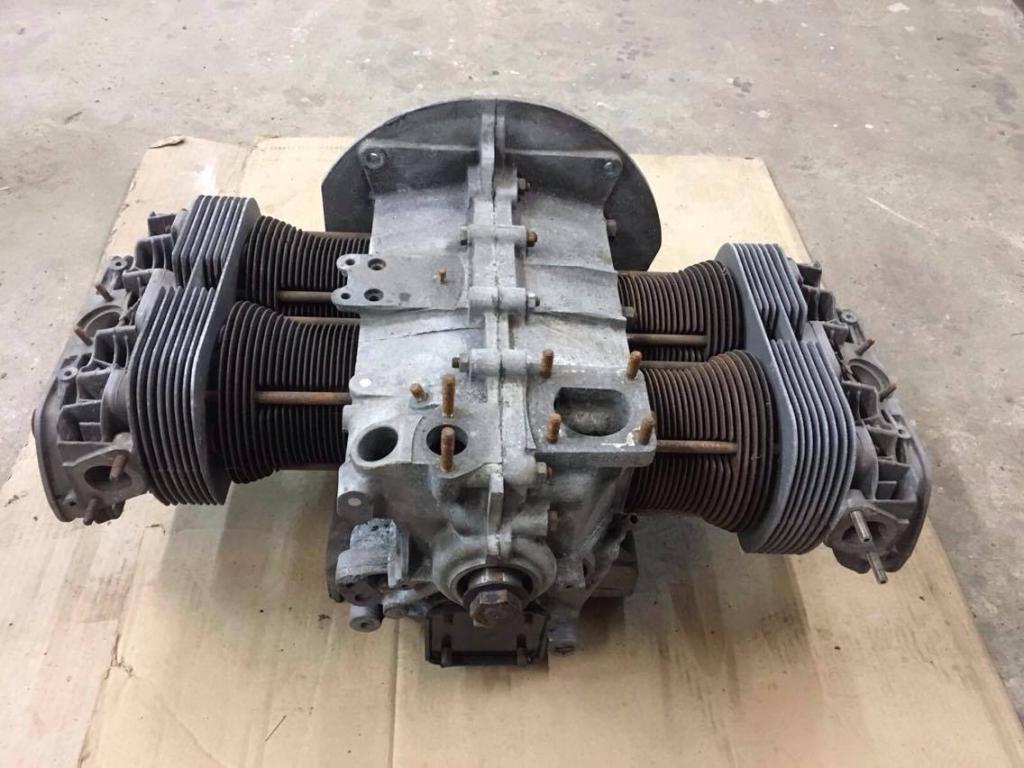

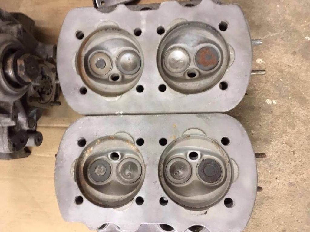

1500H Motor der Augenscheinlich noch top ist mal sehen was er bei genauerer Begutachtung taugt

Die Grundierung hab ich auch genommen, ließ sich gut verarbeiten :up:
Hast Du dich schon für eine Farbe entschieden?

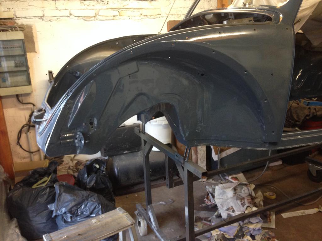

Da ich nicht bereit bin Geld für eine komplette Lackierung auszugeben "versuche" ich das alles beizulackieren. Das wird dann am ende evtl alles nicht so gut aussehen aber ich sitze ja im Auto....Farbton wird der gleiche der drauf ist habe eine Tür zum lackierer gegeben der hat mir dann den best möglichen Farbton angemischt....

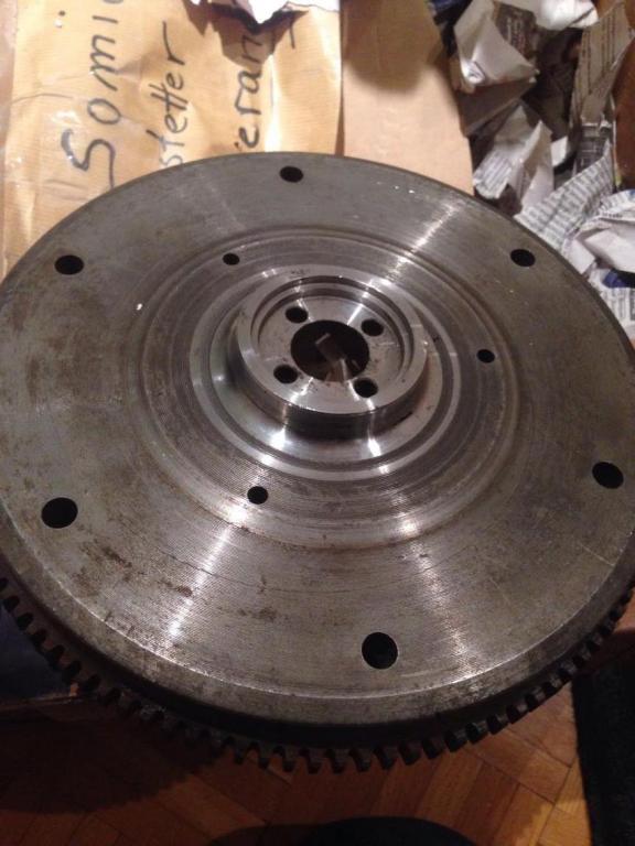

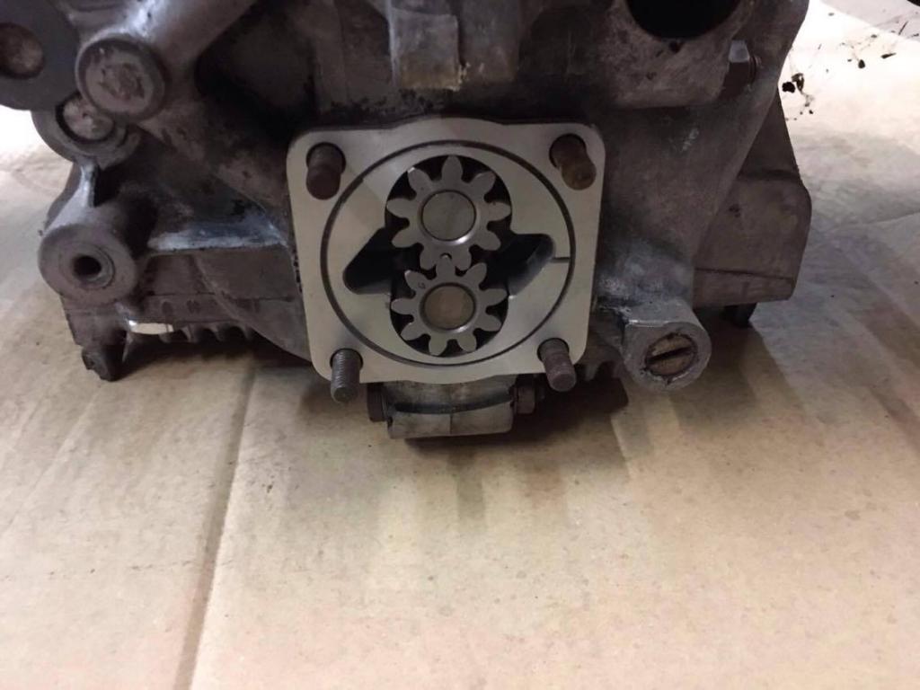

so einen absatz beim schwungrad, KW aufnahme, hab ich auch noch nicht gesehn..? :confusion-scratchheadyellow:

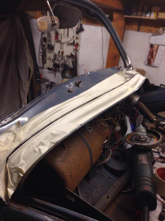

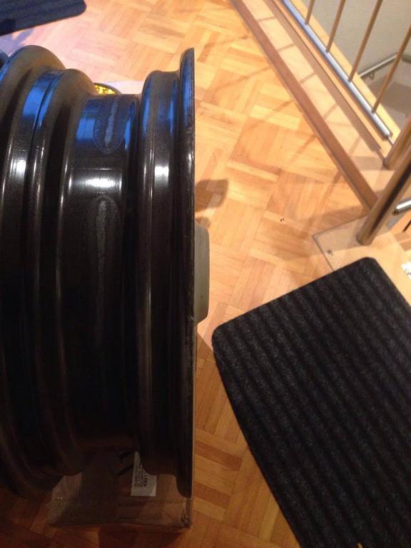

Weiter im Text .....
Farbe drauf!
Felgen müssen nur noch mit Klarlack versehen werden
Suche dringend einen Bolzen für den Handbremshebel !!!bitte einmal in euren Kisten gucken!
Mehr geben die dicken Finger nicht her!
