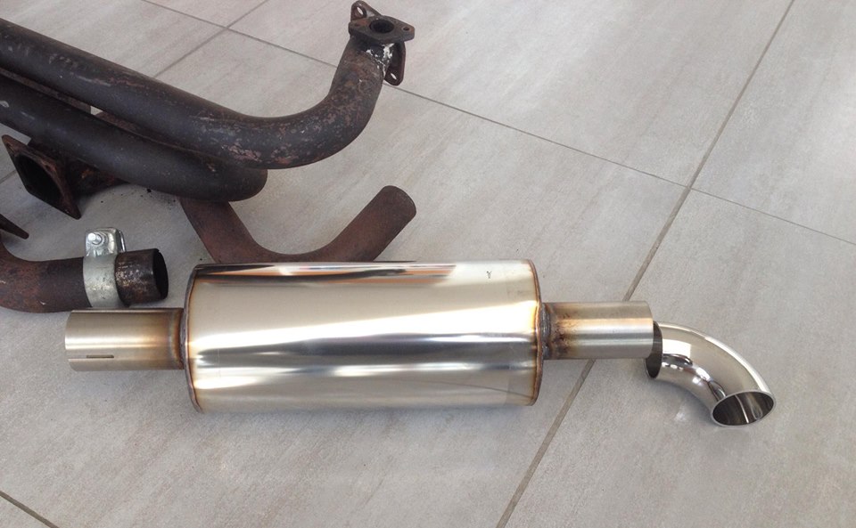

https://shop.bugwelder.com/auspuff/edel ... 51615.html
Den hat ein Kollege mal verbaut, soll gut sein. War aber nicht auf Prüfstand und Endrohr nur für Bus, könnte man evtl abändern...
