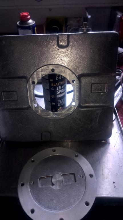

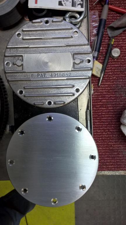

Um den 2.0er nicht zu vernachlässigen, jetzt wo alles soweit funktioniert und eingelaufen ist, kommt hier ein kleines Update.
Ich habe mir Ende letzten Jahres noch einen flacheren Zusatzölsumpf besorgt. Fassungsvermögen: ca. 1,0l.
Der 1,5l Sumpf soll jetzt gegen eben diesen ausgetauscht werden, um mir ein wenig mehr Bodenfreiheit zu verschaffen, da der Käfer der Fahrbahnoberfläche doch relativ nahe gekommen ist.
Es ist nicht viel, ca. 20-25mm, aber es sollte reichen und für einen merklich geringeren Ölsumpfdeckelverschleiß sorgen. ;)
Als ich die Tage bei Christian war, habe ich noch einen neuen Deckel für den 1,0l-Sumpf in Auftrag gegeben. Die Auflageflächen/Dichtflächen hat er mir auch gleich begradigt.
Somit sollte die Geschichte auch dicht werden. :up:
Hier noch ein paar Bilder vom neuen Zusatzölsumpf/neuer und alter Deckel:

Wenn die Stege weggeplant sind, gewinnst du nochmal 5 mm !!

Danke für den Tipp. Ich muss mal die Tage ein Bild vom aktuellen Ist-Zustand hochladen. Der 1,5l Sumpf läuft auf der Unterseite, wo der Ölsumpfdeckel sitzt, schräg nach unten zusammen. Und alleine dadurch verliere ich gute 15-20mm an Bodenfreiheit. Das hat der neue 1,0l Sumpf nicht. Dieser ist vom Design ganz anders.

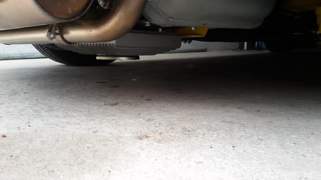

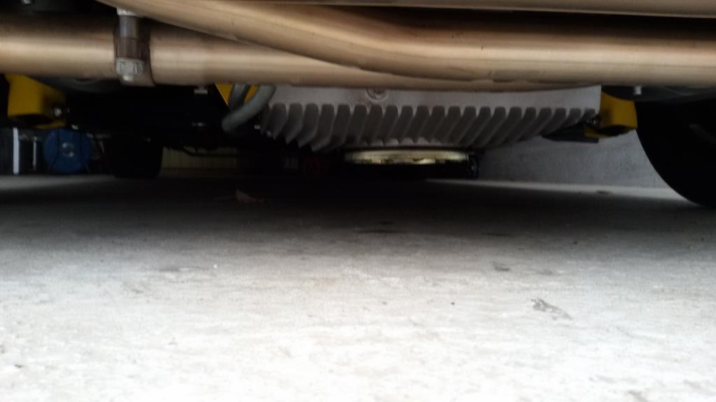

heute bin ich mal dazu gekommen, ein paar Bilder vom aktuellen Ist-Zustand am Käfer und vom neuen Ölsumpf zu machen.
Mir gefällt der neue Deckel richtig gut - cleaner Look und erinnert etwas an das Original.

Ich würde für den Deckel flache Inbus Schrauben nehmen die Hutmuttern sind doppelt so hoch.

Und wieviel Bodenfreiheit hast du jetzt ?
Wenn denn Schrauben genommen werden, dann eventuell Senkschrauben und den Deckel entsprechend bearbeiten ?

Hab bei Hoffmann einen Unterfahrschutz entdeckt.
Wird wohl an die Schrauben der Getriebelager befestigt und soll den Zusatzsumpf vor ungewollten Feindkontakt schützen.
Wenn es zu eng wird wäre das vielleicht empfehlenswert ?

Firefox hat geschrieben:Hab bei Hoffmann einen Unterfahrschutz entdeckt.
Ist eigentlich eine gute Lösung, wobei die Fahrtwindkühlung etwas beeinträchtigt wird kann ich mir denken.
Danke für die Tipps. Habe mir auch den Unterfahrschutz bei "Hoffmann" mal angeschaut.
Ist interessant, wohl aber eher etwas für wirklich ganz kleine Zusatzölsümpfe ;). Der würde nicht über den tiefsten Punkt des 1,5l Ölsumpfs rausragen. Glaube, dass das Teil zum Schlechtwegepacket von VW gehört hat.
Fakt ist, dass der kleinere Ölsumpf (1l) drunter kommt. Sobald ich meine Klausurphase hinter mir hab, gehts wieder los.
Zwecks Gewinnung von ein paar weiteren Millimetern, habe ich mich auf Zuspruch von Christian dann doch für flache Inbusschrauben im Deckel entschieden - schraube den Deckel ja nicht mehr auf, solange er dicht bleibt.
Das sollte dann aber passen denke ich.
Der Punkt mit der Kühlung stört mich in dem Fall nicht, da ich auch bei langer Fahrt nicht über 75-80°C Öl, gemessen im Motorblock, komme. Ich hoffe, dass der Motor mit dem kleineren Sumpf etwas wärmer wird. Ansonsten probier ich den Unterfahrschutz als Windabweiser :P.
