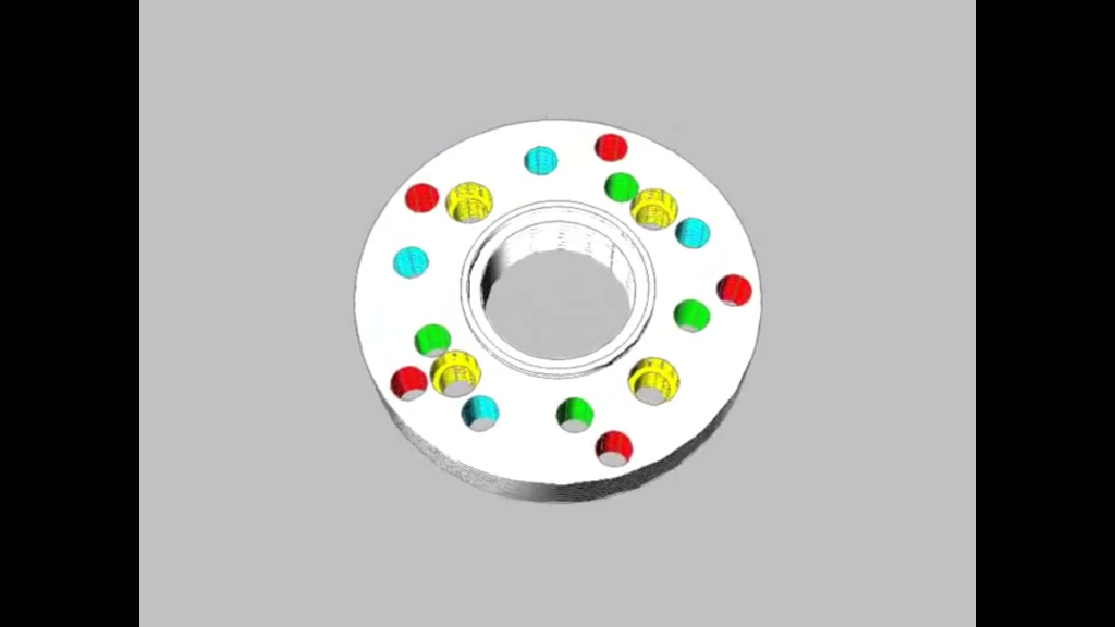

Habe grad ein Bild gefunden wo die verschiedenen lochkreise sind.
4x100 5x100 5x112 5x130
Mit. 4x130 und einem anderen wird glaube alles ziemlich eng.
- Screenshot_20170129-222133.png (119.75 KiB) 7745 mal betrachtet

die Platte sieht nach einer Adapterplatte aus bei der dann der Lochkreis 4X100 noch für Imbusschrauben versenkt wurde.Ohne Versenkung sollte genug Fleisch drumherum vorhanden sein. Am besten vorab mal skizzieren.

Das bild soll auch nur zeigen wie die lochkreise aussehen und wie dicht was zusammen hängt. Das das eine Platte ist sieht man ja
