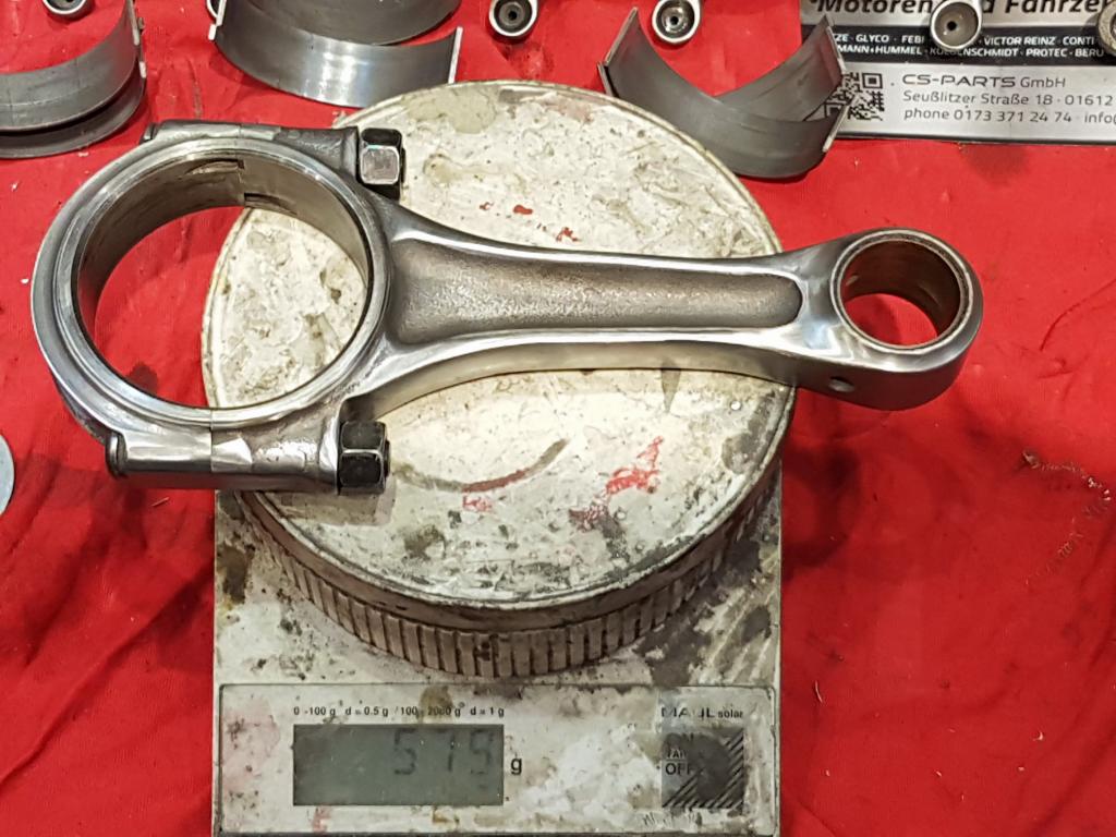

Hab mal ein Pleuel fertig knapp 600 Gramm sollte reichen.
- Gehäuse1.jpg (124.78 KiB) 9064 mal betrachtet
- Pleuel5.jpg (113.51 KiB) 9064 mal betrachtet
- Pleuel3.jpg (113.73 KiB) 9064 mal betrachtet

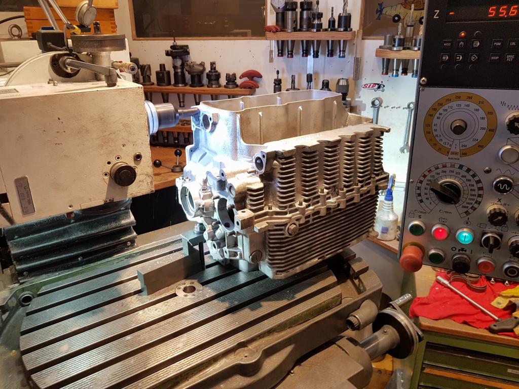

Gehäuse wird auch langsam fertig
Erst mal den Dreck mit dem Glasstrahler wegpusten dann den Dichtring an der Riemenscheibe tiefer stechen ich setze die Riemenscheibe weiter vor so das ich an der Lichtmaschine mehr Abstand zur Haube bekomme.
Dann noch alle vergammelten Dichtflächen überfräsen.
Morgen den Wassermantel und die Sitzfläche der Laufbüchsen tiefer Fräsen von wegen Verdichtung und einen Halter für den Impulsgeber für die Nockenwelle bauen.

Heute hab ich den Wassermantel und den Sitz der Laufbüchsen um 1 mm tiefer gefräst morgen noch die Kolben kürzen.
Pleuel fertig 570 Gramm + /- 2 Gramm und am Kolbenbolzen 180 + /- 2 Gramm mehr gibt meine alte Küchenwaage nicht her.
Bolzen konisch ausgereht 25 Gramm bringt zwar nix aber es sieht gut aus
Wenn ich die Kolben wiege haben die locker 5 Gramm und mehr unterschied
Morgen muß ich noch in den Ölkanal zum hinteren Kurbelwellenlager ein stück Rohr einsetzen den hab ich beim platz machen für die Riemenscheibe durchgeschliffen ist aber kein Problem.
Ich brauche noch Pleuelschrauben habt Ihr mir eine Adresse ??????

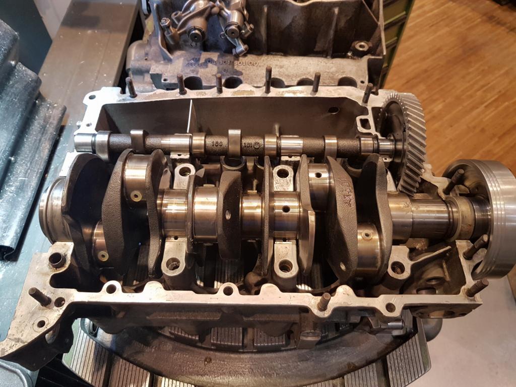

<<<<<<<<bin grade am Hauptlager schauen wo ist der Unterschied vor 85 und danach
- C.Schott
- Beiträge: 254
- Registriert: Fr 3. Okt 2014, 17:46
- Käfer: 1600i 1995
- Fahrzeug: Apal C
- Fahrzeug: Mercedes S210
- Fahrzeug: Horex Regina
- Wohnort: Dieburg
Re: 63 er WBX wird nun doch noch fertig
Bis 85 Buntlager an Schwungrad ab 86 hat das Lager keinen Bund dafür werden 2 Anlaufscheiben eingesetzt
Grüße Christian
Grüße Christian
Hallo Christian
Dann ist meiner vor 85 ?

Hallo zusammen
Hat noch jemand eine Lagerschale übrig Standardmaß innen und außen ???????????????
Oder kann ich die Hauptlagerschale ab 85 verwenden wenn ich die Anlaufscheiben einbaue das Zeug ist schwer zubekommen

Hallo Andy.Schrauberandy hat geschrieben:Hallo zusammen
Die Lagerschalen des WBX ab 85 haben einen kleineren Außendurchmesser und passen nicht in das Gehäuse.
Je nachdem, welche Lagerschale du brauchst, kannst du dich im Typ1- oder im Typ4-Regal bedienen. Kleinere Anpassungen bezüglich der Ölbohrungen sind allerdings erforderlich.
Grobe Richtung:
Lager1 / Bundlager hat die gleichen Außen- und Innendurchmesser wie Typ4, alle anderen Typ1.

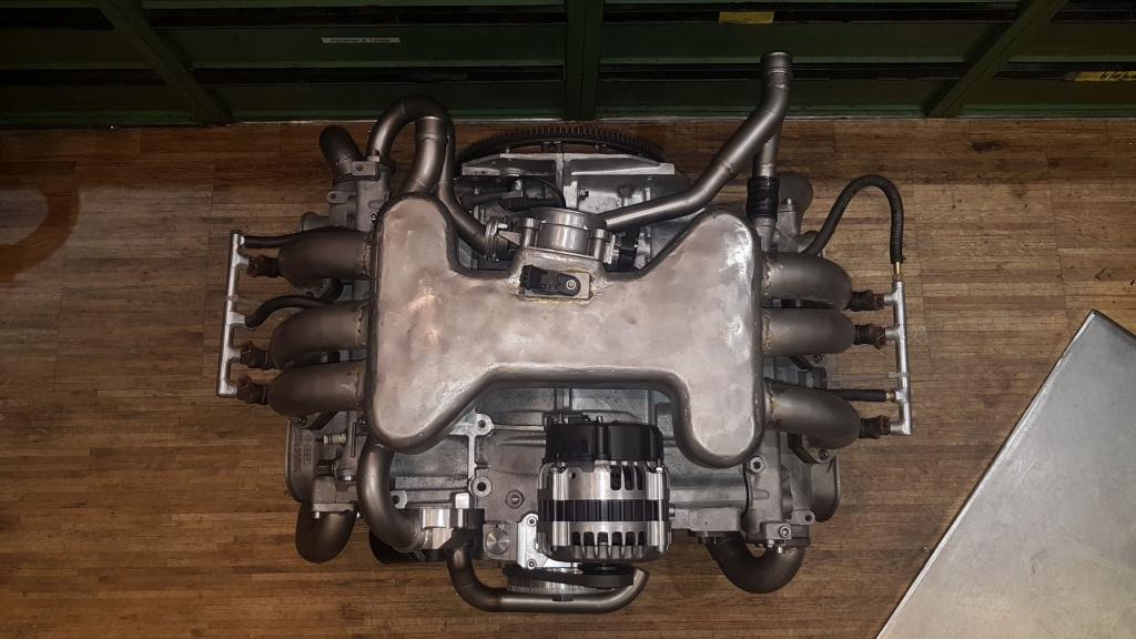

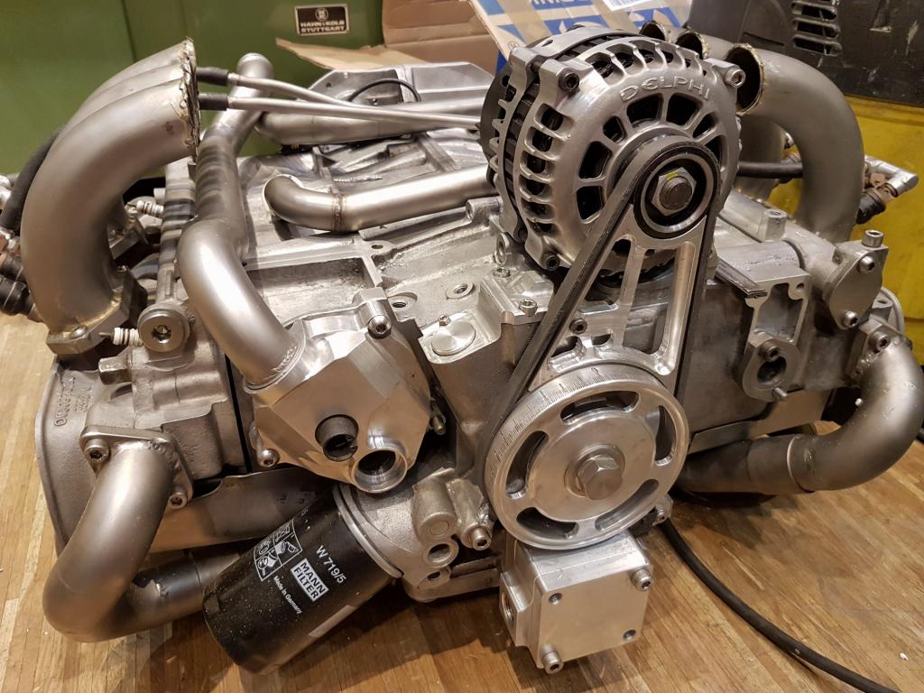

Heute war ein Tag zum Blech biegen ich hab Abdeckbleche für die Stößelrohre angefertigt um die Wärme von den Krümmern etwas abzuhalten alle Öffnungen die ich nicht mehr brauche mit Stopfen geschlossen
Letzte Woche hab ich die Teilchen von Thorsten bekommen die Sumpfpumpe ist nun eingebautich hab die Stößelbohrungen abgefräst der Geber OT Zylinder eins ist nun auch dran.
Jetzt noch die Ölleitungen zum Sumpfbehälter anfertigen und das Wasserrohr zu rechten Bank fertig machen
Wenn ich dann noch die KW Lager auftreiben kann fehlt nur noch die geänderte Nocke dann kann ich die Büchsen einpressen und das Teil endgültig zusammenstecken.
Wenn ich den Motor so anschaue ist er doch recht kompakt geworden und nur 120 mm länger wie der 2,1 Liter

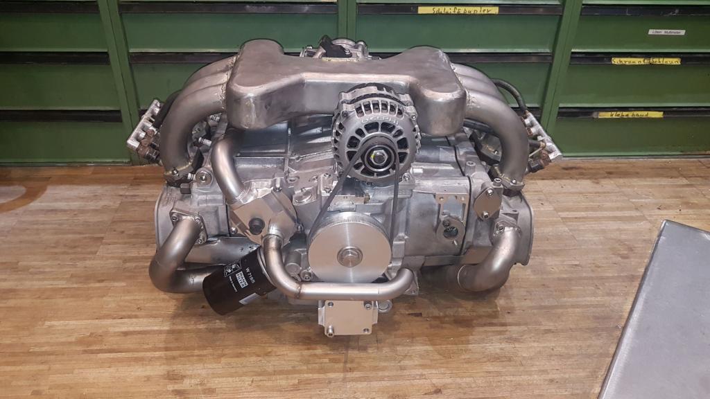

Es geht ein wenig weiter
Ich hab nun 95,5 er Laufbüchsen
Die Kolben haben aber eine ähnliche Brennraumform wie die mit der niederen Verdichtung ich muss mal ausmessen auf wie viel Brennraumvolumen ich komme Verdichtung 10 zu 1 sollte mindestens rauskommen
Die Schwungscheibe ist nun auch gewuchtet und wiegt nun ca: 3500 Gramm
Die Riemenscheibe ist nun auch etwas angehübscht und ein Riemenschutz ist im Rohbau fertig.
Den Saugrohr Sammler mach ich neu ich hab es nicht mehr sehen können es hat zu der Qualität vom Rest nicht mehr gepasst nun kommt ein Sammler aus Rundrohr mit balligen Deckeln dran mit einer Gummimanschette für den Längenausgleich ich hab neue Zwischenplatten aus 15 mm Hartpapier zur Wärmedämmung zwischen Saugrohr und Kopf gefertigt und die Kanäle angepasst da die Kanäle schräg durch die platten laufen haben die vorigen Teile nicht richt gepasst.
