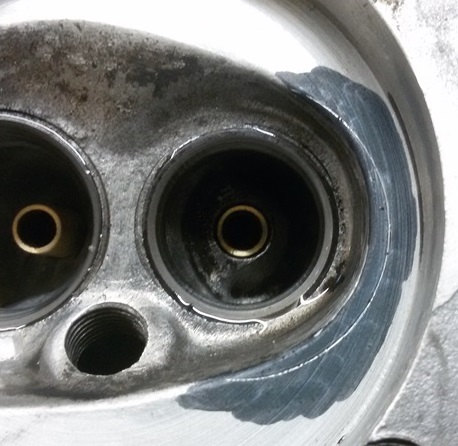

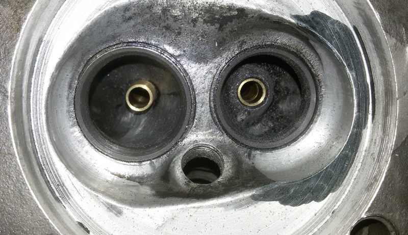

der aufwand hat sich insofern gelohnt dass alle brennräume beim ersten mal in kürzester zeit gleich groß sind ;)
allerdings sind alle zu klein :lol:
hab wohl ein bissl übers ziel hinaus geschossen. brennraumvolumen ist jetzt bei 43ccm.
bei 90,5x74 und 1.2mm KR bin ich bei 10,4:1
bei 1,5mm KR bei 10:1
ich bin der meinung dass die einkanal köpfe besser gekühlt sind als die doppelkanal (mehr Durchlässe) aber 10,4:1 wird glaub i trotzdem zu viel sein)
werd beim auslass auch noch mal rundherum fräsen, aber nicht bis zur zylinderwand, da ist dann kaum noch platz zur zündkerze hin. siehe unten
ich hoff ich komm da ned ins freie.. :?

einlass ist mal fertig

Bei einem Einkanal sehe ich nicht das Problem mit der hohen Verdichtung. Die Füllung ist dadurch sowieso nicht optimal. Von daher würde ich es lassen.

B. Scheuert hat geschrieben:Bei einem Einkanal sehe ich nicht das Problem mit der hohen Verdichtung. Die Füllung ist dadurch sowieso nicht optimal. Von daher würde ich es lassen.
Nur dann würde ich die Nockenwelle gegen eine andere tauschen.
Re: 1904 Einkanal mit 34PCI
Was ist denn jetzt für eine NW vorgesehen? Viel mehr als Serie geht da sowieso nicht, wenn der Leerlauf vernünftig bleiben soll.
B. Scheuert hat geschrieben:Was ist denn jetzt für eine NW vorgesehen? Viel mehr als Serie geht da sowieso nicht, wenn der Leerlauf vernünftig bleiben soll.
Weiter vorn stand CB2239 mit CB Stößeln. Mir wäre die Verdichtung zu hoch.
Beitrag von Stevo_L »
jop, CB2239
werd die auslass seite noch bearbeiten, mal schaun was da noch (vernünftig) geht...
Ringspalt könnte etwas breiter gehen, da könnte noch Material raus. Müßte halt händisch gefräst werden und paßt daher nicht in dein Konzept.
Hab mal wo gesehen, da wurde die Quetschkante tiefer gesetzt, das wäre evtl bei dir maschinell möglich...

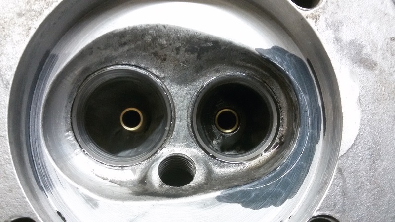

weihnachtsstress ist endlich vorbei. zeit für die wichtigen dinge im leben :D

jetzt hats mich wieder gepackt, nachdem der teilehaufen seit einem jahr unverändert in der werkstatt liegt
wie hoch die verdichtung jetzt is weiß i nimma, bleibt aber so.. :lol:

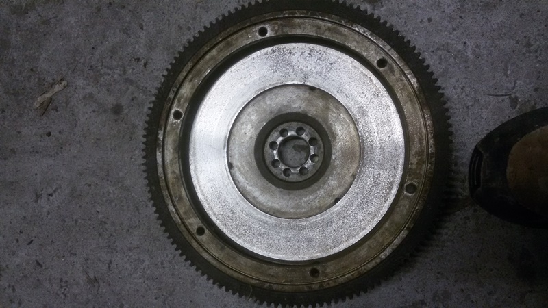

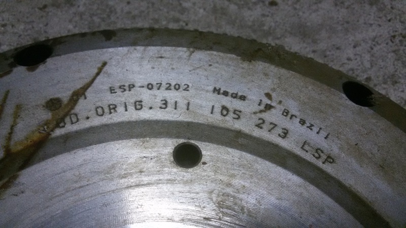

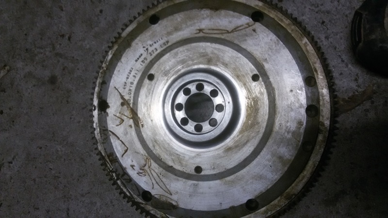

mir feht ein vernünftiges schwungrad, hab ein neues unter dem haufen gefunden, aber da stört mich eine kleine aufschrift: Brazil
20180106_175734 - Kopie.jpg (131.63 KiB) 9696 mal betrachtet
20180106_175739 - Kopie.jpg (146.71 KiB) 9696 mal betrachtet
20180106_175752 - Kopie.jpg (153.41 KiB) 9696 mal betrachtet
taugt das was? hat das jemand verbaut? erfahrungen?
lieber wär mir ein originales von VW.. :roll:
also falls jemand ein brauchbares herumliegen hat, gerne auch erleichtert, 8 stifte und gewuchtet.

Schwungräder sind im Moment wohl mangelware.. :?
wenn ich mal viel zeit hab werd ich wohl mein altes versuchen aufzuarbeiten.

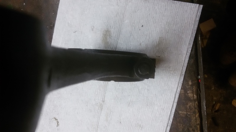

pleuel hab ich auch bearbeitet, mit zusätzlicher nut zur kolenbodenkühlung
mal schaun wie sich das auf den öldruck auswirken wird
pleuel hab ich auch bearbeitet, mit zusätzlicher nut zur kolenbodenkühlung mal schaun wie sich das auf den öldruck auswirken wird
Die Ölnuten hab ich am "AB" auch gemacht, ohne negative Auswirkungen am Öldruck.
