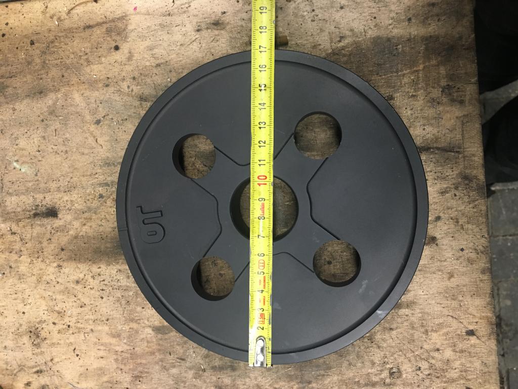

Ich habe vor einiger Zeit mal eine bestellt

Danke Kai !
Kann jemand noch sagen ob das passt ? Die Maße von der Standard Scheibe kenne Ich nicht :oops:

Ich habe gerade eine Standard Riemenscheibe gemessen die hat bei mir 49,9mm

Bohrung im Gehäuse ist 50mm.
Wieviel Toleranz hat man da?

auf jeden Fall keine 7/10

Also bleibt nur der Umbau auf einen Simmering?

Das schreibt der Hersteller...
It is a very small difference and it will not cause an oil leak.
