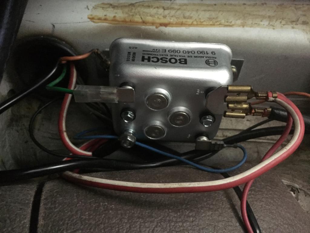

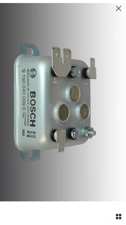

das ist der regler

hier ein bild im eingebauten zustand.
vllt sieht ja hier schon jemand den fehler :(
hier ein bild im eingebauten zustand.<br />vllt sieht ja hier schon jemand den fehler :(

Das ist schon ein elektronischer Regler. Die sollten eigentlich besser regeln. Vom Anschluß her sieht das alles gut aus. Da läßt sich auch nicht sehr viel falsch machen. 8-)
Das grüne Kabel sollte DF sein. Da müsste die Spannung abfallen, wenn die zulässige Ladespannung erreicht wurde. Das würde ich mal abziehen und dann die Spannung messen. Die sollte dann nicht mehr über Batteriespannung kommen. Wenn der Anschluß dauernd Spannung bekommt, lädt der Generator was er kann.
Wenn er das trotz dem abgezogenem DF Kabel macht. Dann kann es eigentlich nur ein intern Fehler am Generator sein. Sprich, das Erregerfeld bekommt immer Spannung im Generator. Da kann der Regler machen was er will.
Wenn das so ist, müsste der DF Ausgang am Regler (bei abgezogenem Stecker) keine Spannung anliegen haben.

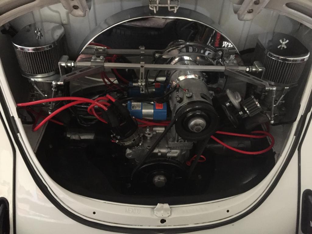

Hast Du nun eine Gleichstromlima oder eine Drehstromlima? Bitte zeig mal ein Bild vom Motorraum.

Re: Ladestrom zu hoch an der batterie
Beitrag von käfer_mario »
hier das motorraum bild
Dann mach mal das DF Kabel am Generator ab und schalte bei der Messung mal Licht ein.
Jep, ein Bild vom Generator wäre bestimmt kein Fehler.
Ich gehe von einer Gleichstromlima aus, weil Du sonst nicht an die Kohlen herangekommen könntest.
Das ging ja schnell. Passt Gleichstrom!
Aaaah, da sehe ich schon den Fehler! :character-oldtimer:
Das ganze Chromgeraffel ist das Problem :mrgreen: Die Entlüftung ist nicht angeschlossen und die Zündkabel sollten auch mal "vernünftig" verlegt werden :handgestures-thumbupright:
