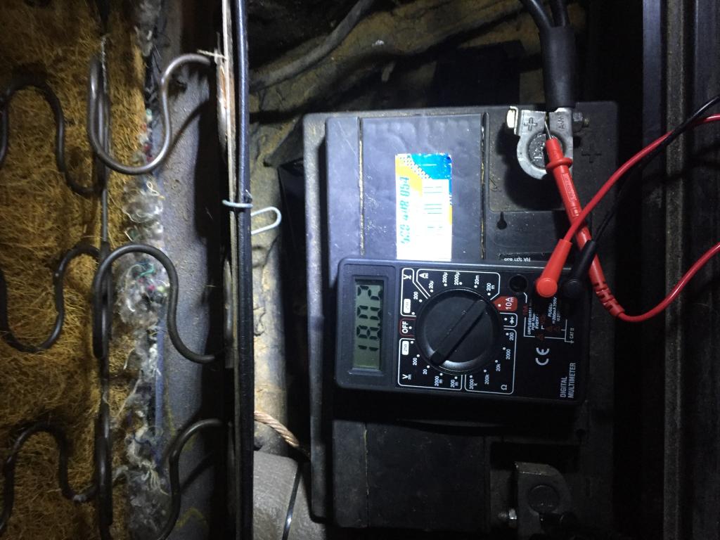

Hallo liebes forum,
blieb mit meinem käfer die tage mal liegen da die lichtmaschine nicht mehr geladen hatte, beim kontrollieren stellte ich fest dass die untere druckfeder der kohlebürste keine druck mehr hatte um die bürste nach oben zu drücken. des weiteren habe ich im gleichen zug den lima regler unter der rücksitzbank gewechselt da dieser schon öfter mucken gemacht hat ( bosch original teil, aber hecho in mexiko)
nun das problem im stand ohne zugeschaltenen abnehmern steigt die spannung an der batterie je nach gasgeben auf 15, 16, 17volt oder mehr.
an der lima selbst waren es gut 14v
hoffe jemand hat irgendwelche tips.
vielen lieben dank im vorraus

dann wird wohl am generator genauso viel anliegen da ich es allein lediglich an der batterie zustande gebracht hab gleichzeitig zu messen und etwas gas zu geben :(

17-19 Volt liegen an der Batterie an, wenn der REGLER im Himmel ist !! Die Batterie nimmt das und
wird überladen
sie gast und blubbert
alles aktuell im Elo (VW 1302) mit Porsche LiMa erlebt, weil Regler gestorben ! Vorsicht ! kein Radio anmachen
kein Licht ! Regler Test hier bereits mehrfach beschrieben.

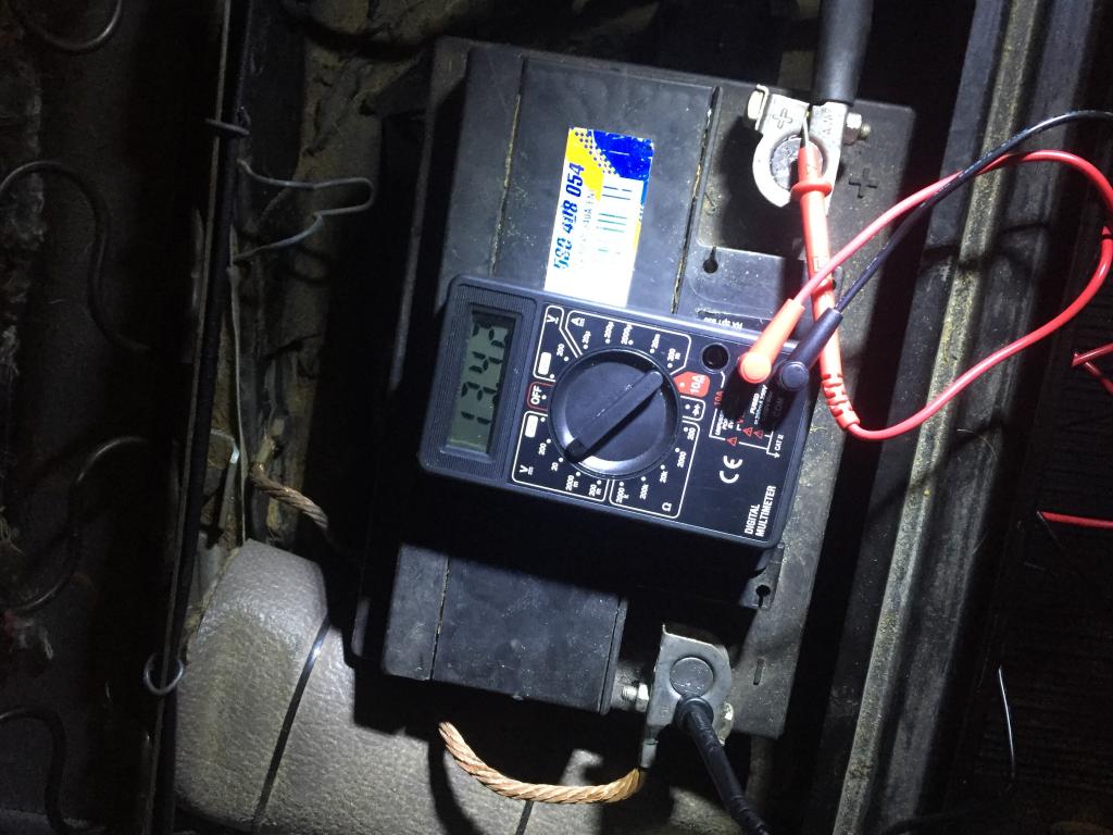

einmalim stand und einmal mit gas
lieber bernd das geht wohl

13,4 V weil absolut voll und im Standgas produziert die LiMa doch nichts!
bei Gas siehst Du den defekten Regler, er lädt obwohl voll- maximal!
(meine PM !! Reglertest entfällt, der ist hi)
sei vorsichtig ! Knallgas am Boden, nur sehr kurz laufen lassen mit Ladung

Jouh, der Regler regelt nichts mehr. Ist aber beides mal an der Batterie gemessen. Aber egal, wie der Questus schon geschrieben, hat gut lüften, kein Feuer, keine Funken :character-oldtimer:
Ich bin "damals" auf der Heimfahrt von der BW mit allen Verbrauchern an, Sitzbank hoch und Dreieckfenster nach innen gestellt, 200km so gefahren. Natürlich kein Vollgas. Die Batterie war danach gut geladen :lol:
