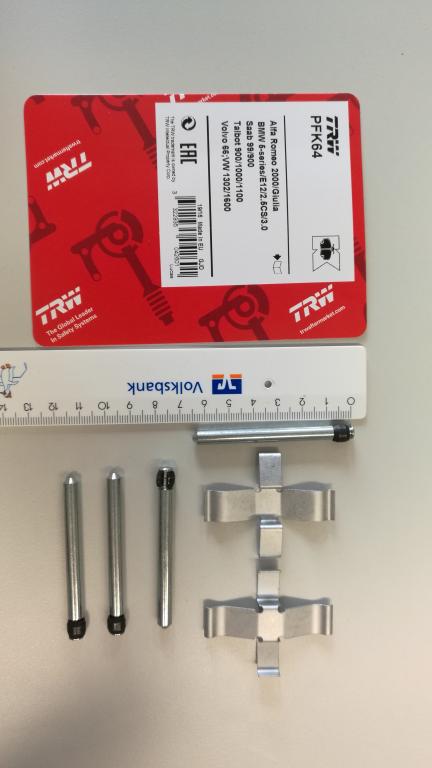

Ganz schön kompliziert. Erst bei den Klötzen den falschen Befestigungssatz von Mercedes bestellt, dann hat mir der Händler im Ort scheinbar die falschen von TRW bestellt. Die Bleche sehen anders aus (ohne Flügel) und die Stifte sind an der Spitze anders. Ich starte jetzt den dritten Versuch. Jetzt statt über die ATE-Teilenummer, sondern über die Schlüsselnummer vom 635 CSi (0005/407, /425), die ich aus einem Webshop habe. Der Befestigungssatz, den ich habe, passt wohl zur ATE-Nummer, gehört aber in den 633 CSi.

- IMG_20160928_135830.jpg (32.59 KiB) 6884 mal betrachtet
