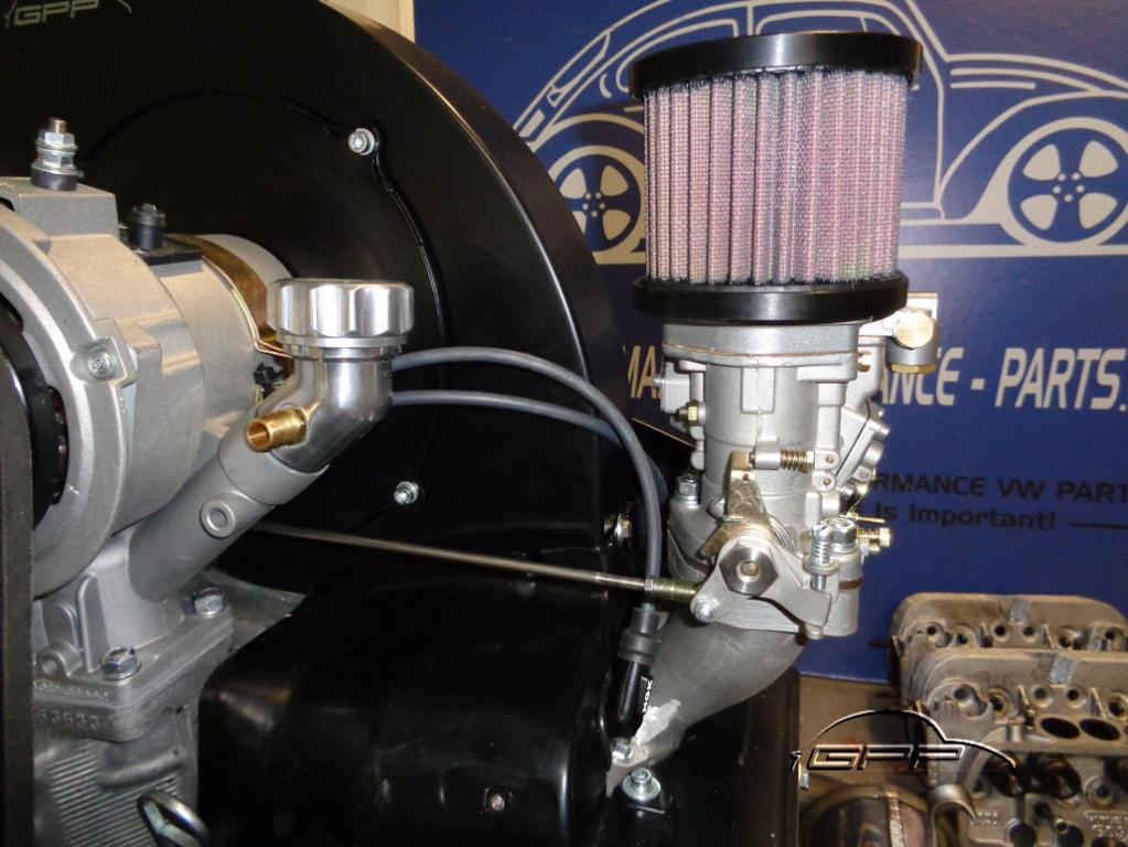

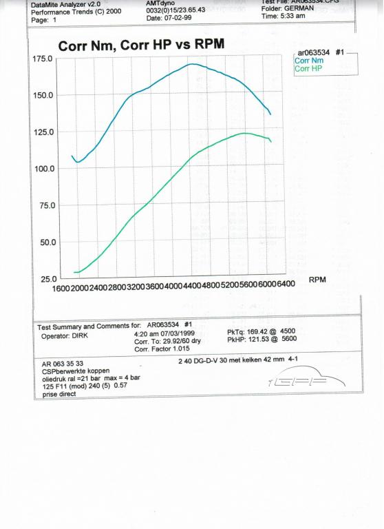

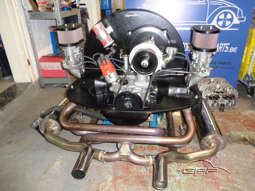

Habe diese woche wieder ein 1776 typ1 gemacht und gemessen. Motor macht 122ps@5600 u/min und 170NM @4500 u/min.
techinschen daten :
orig kurbelwelle ( gewuchtet)
Mahle kolben und zylinder
041 Ahnendorp köpfe Komplet überarbeitet bei Engine plus
GPP/Nowak nockenwelle 292°
Thorsten Pieper stößel und ventil einstellschrauben
CSP super comp auspuff
2 x 40mm Vergaser.
GPP 1776 carbu.JPG (100.09 KiB) 16108 mal betrachtet
GPP 1776 afgesteld.JPG (129.71 KiB) 16108 mal betrachtet
1776 122pk def 001.jpg (42.61 KiB) 16109 mal betrachtet

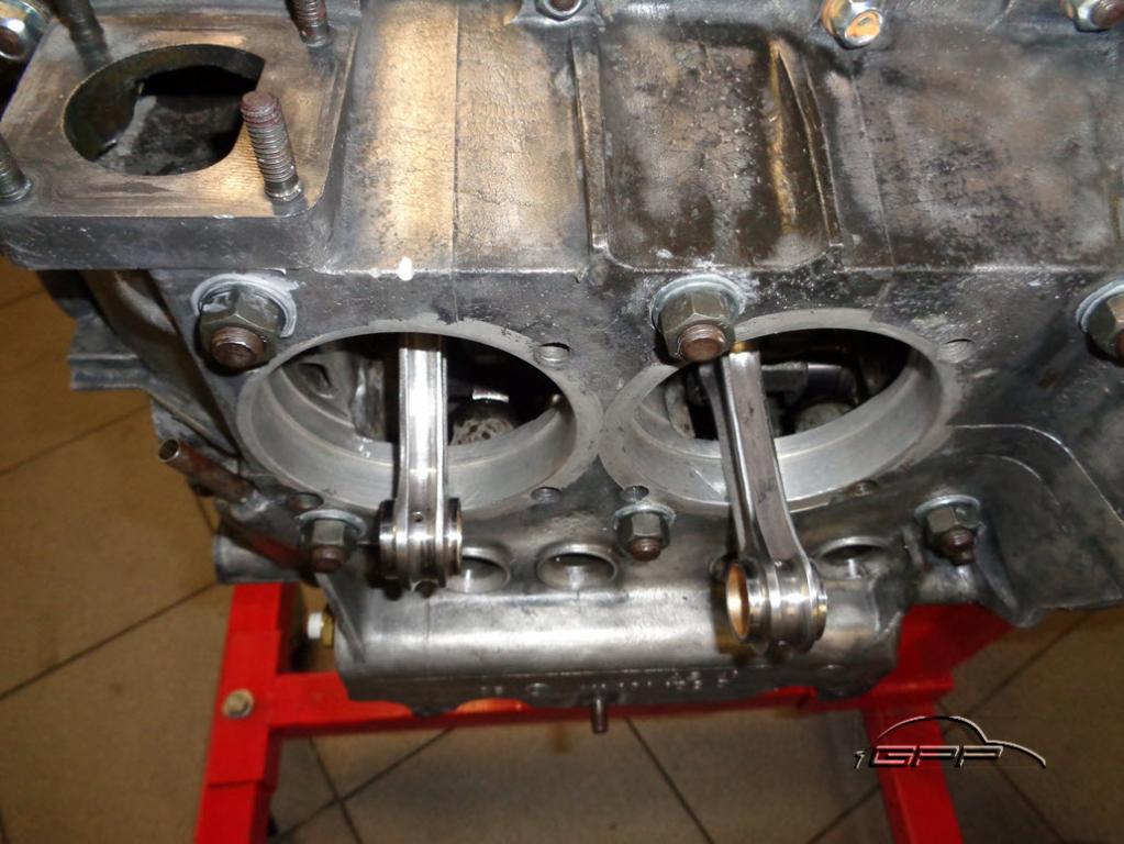

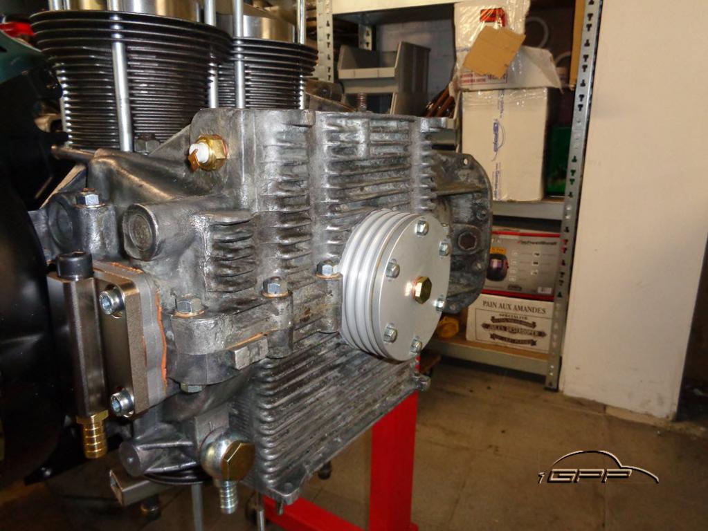

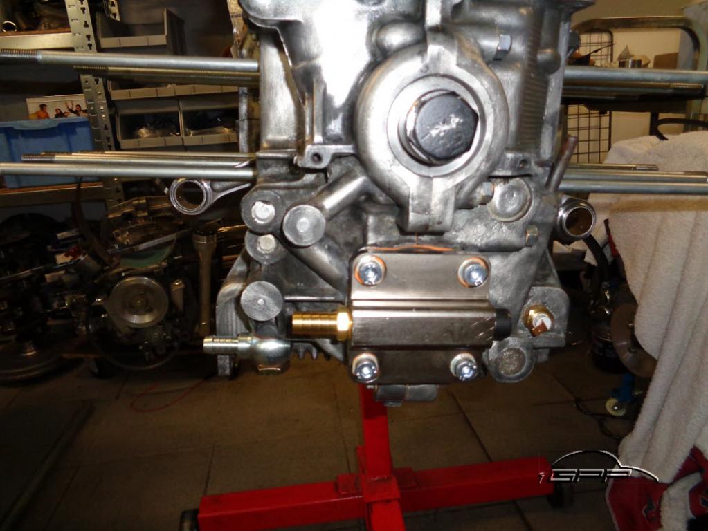

habe noch Bilder :
ölansaugverlängerung
ölpumpendeckel
erleichterte pleuel
GPP 1776 full-flow.JPG (92.41 KiB) 16035 mal betrachtet
GPP 1776 olieaanzuigverlenging.JPG (100.61 KiB) 16035 mal betrachtet
pleuel
pleuel
GPP 1776 drijfstangen.JPG (98.71 KiB) 16035 mal betrachtet

Schöner Motor. Hast du die Pleuel gewogen?
Beiträge: 9130
Re: 1776 typ1
was sind das für Pleuel? :handgestures-thumbupright:

die Pleuel,sind Original,aber erleichtert durch Klaus geier.
Beiträge: 9130
Re: 1776 typ1
silver RS hat geschrieben:die Pleuel,sind Original,aber erleichtert durch Klaus geier.
Die sehen wirklich gut aus. Hast Du mal gewogen, wieviel Gramm sie leichter geworden sind?

Ja habe die gewogen und irgendwho aufgeschrieben..aber who... :-( :-(

Darf ich fragen welche 40ziger Weber? Mit welchen Venturis?
Gruß Ralli
silver RS
Beiträge: 118
Registriert: Do 19. Apr 2012, 12:42
Wohnort: Reet Belgien
Re: 1776 typ1
Beitrag von silver RS »
Venturis sind 30mm. Die vergaser, sind nicht einzeln zu kaufen, sind AMT DG-D-V vergaser ( www.amtdyno.be)

Was war denn an den 041er Köpfen noch zu verändern ?
Mir raucht derzeit auch so ein wenig der Kopf bei der Entscheidungsfindung für die Köpfe.
Engineplus hat doch "fertige" im Angebot.
Worin liegt der Unterschied ?
silver RS
Beiträge: 118
Re: 1776 typ1
brennraum
kanälen
sitze
