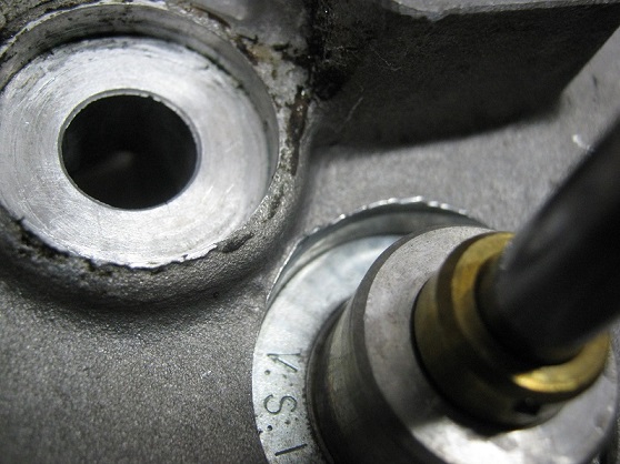

Aber nun habe ich tatsächlich gefunden was das Gehirn verantwortlich ist.
Die erste aufsteigende Windung der Ventilfedern kam je nach Stellung der Feder(die drehen sich ja mit) an das Alu vom Kopf.
Das ist wohl auch der Grund warum ich die Menge der Partikel kaum reduzieren konnte mit den vielen Ölwechseln.War ja immer mal die eine oder andere Feder am Silber schreddern.
Die Federn an sich haben nur minimal hellere Stellen bekommen.Da sehe ich kein Grund die zu tauschen.
Die Federaufnahme ist nun da wo es Kontakt hatte etwas weiter ausgefräst,somit sollte die Quelle nun abgestellt sein.
Mittlerweile hat der Motor etwa 6000km auf der Uhr.
