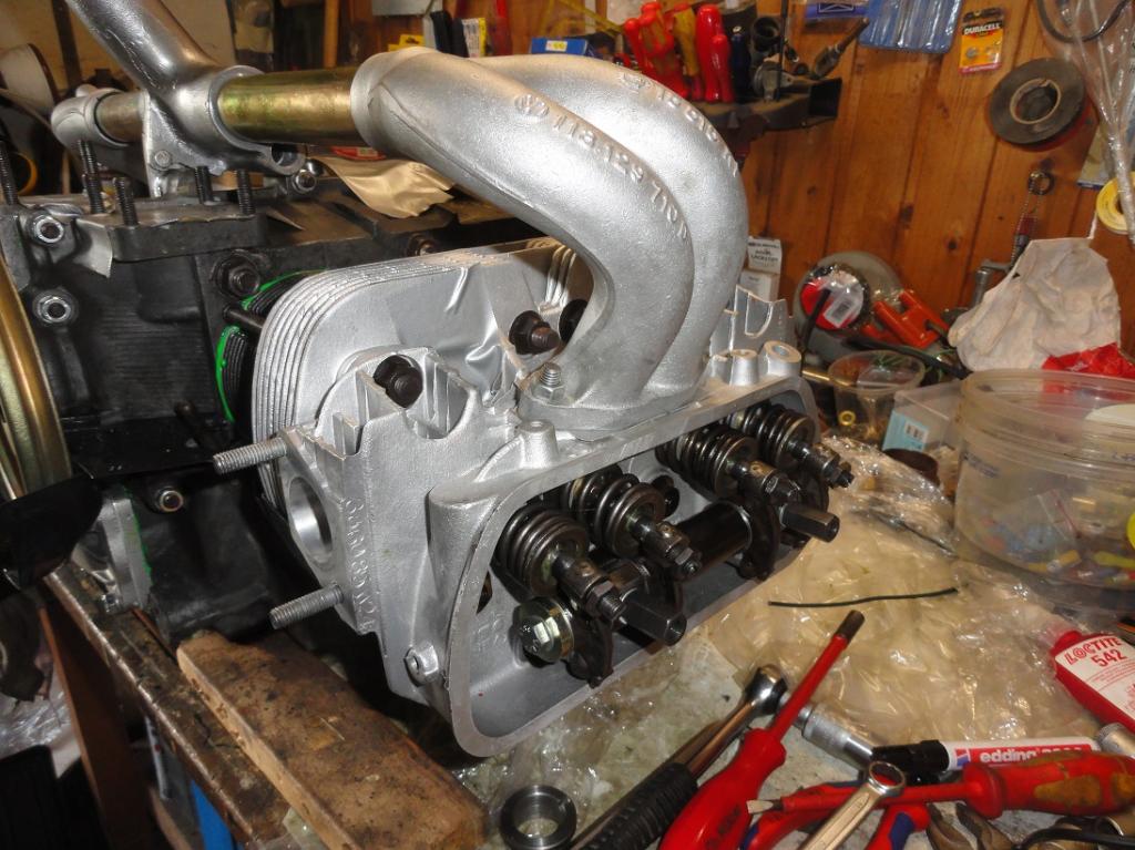

Kipphebelgeometrie habe ich mal überprüft. Musste 1,5mm unterlegen und hab mir bei CSP die Unterlegscheiben geholt. Damit ich aber die originalen Stößelstangen verwenden kann muss ich am Kipphebel etwas Material am der Innenseite des Gewindes abnehmen. Die Kugelköpfe sind halt etwas länger. Sieht man am rechten Kipphebel, da ist ne Stößelstange drin und ein etwas größeres Ventilspiel (wegen Verstellreserve).
Wird aber schon passen so.
Gruß Wolfgang
Guten Morgen Wolfgang, die Kugelköpfe tragen mehr auf. Du kannst das Gewinde bis auf den unteren Steg weg nehmen. So gewinnst du ca. 3 mm. Und dann passt das.
Gruß Holger

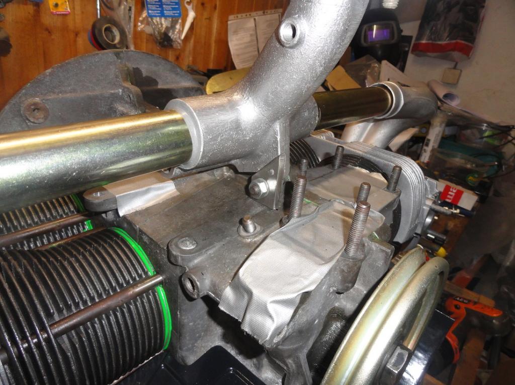

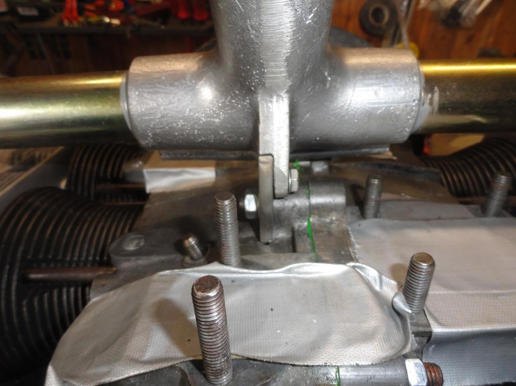

Habe den heutigen Nachmittag (war eh nur am regnen) mal genutzt um die Ansaugbrücke anzupassen. Wie erwartet hat die Befestigung am Motorblock nicht wirklich gepasst. Da hab ich halt die Befestigung weg geschnitten und mir einen Halter geschnitzt. Nicht schön aber selten 8-)
Jetzt muss noch der 39er Vergaser kommen und der Durchmesser an der Ansaugbrücke angepasst werden, dann ist die Baustelle auch durch.
Langsam wird's.

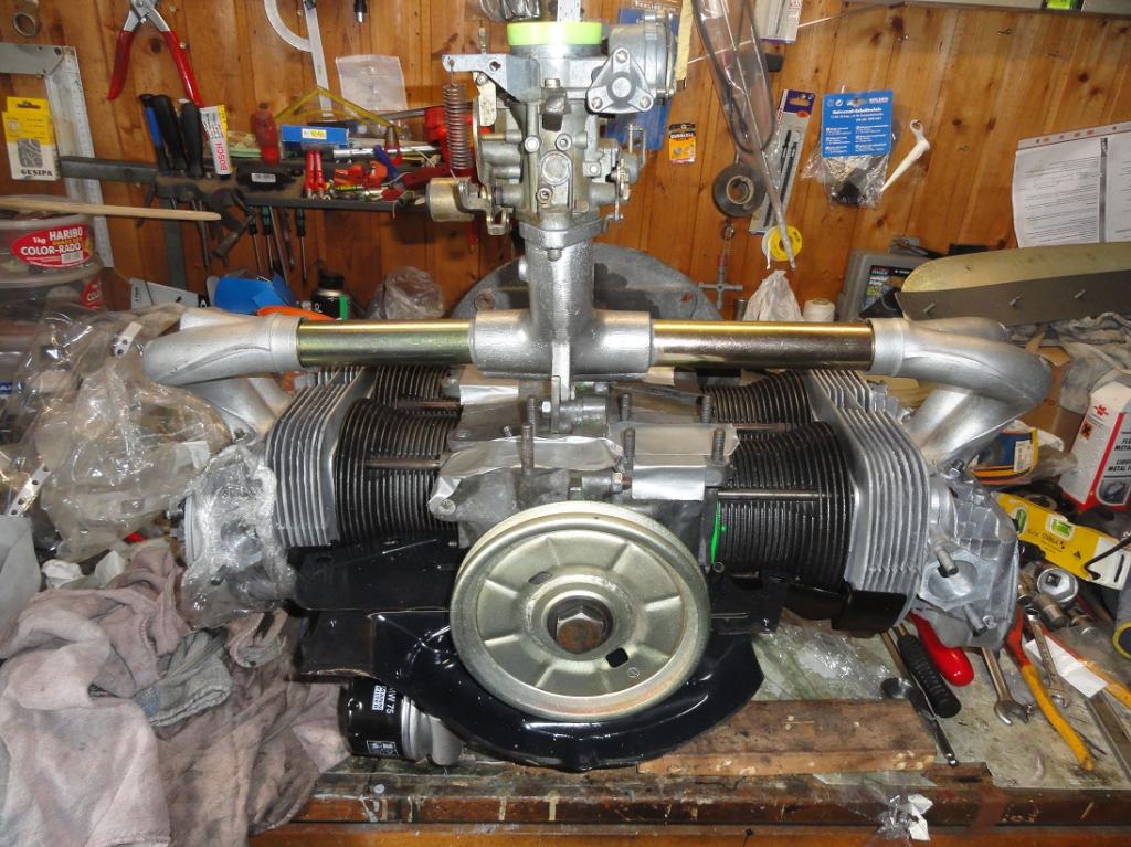

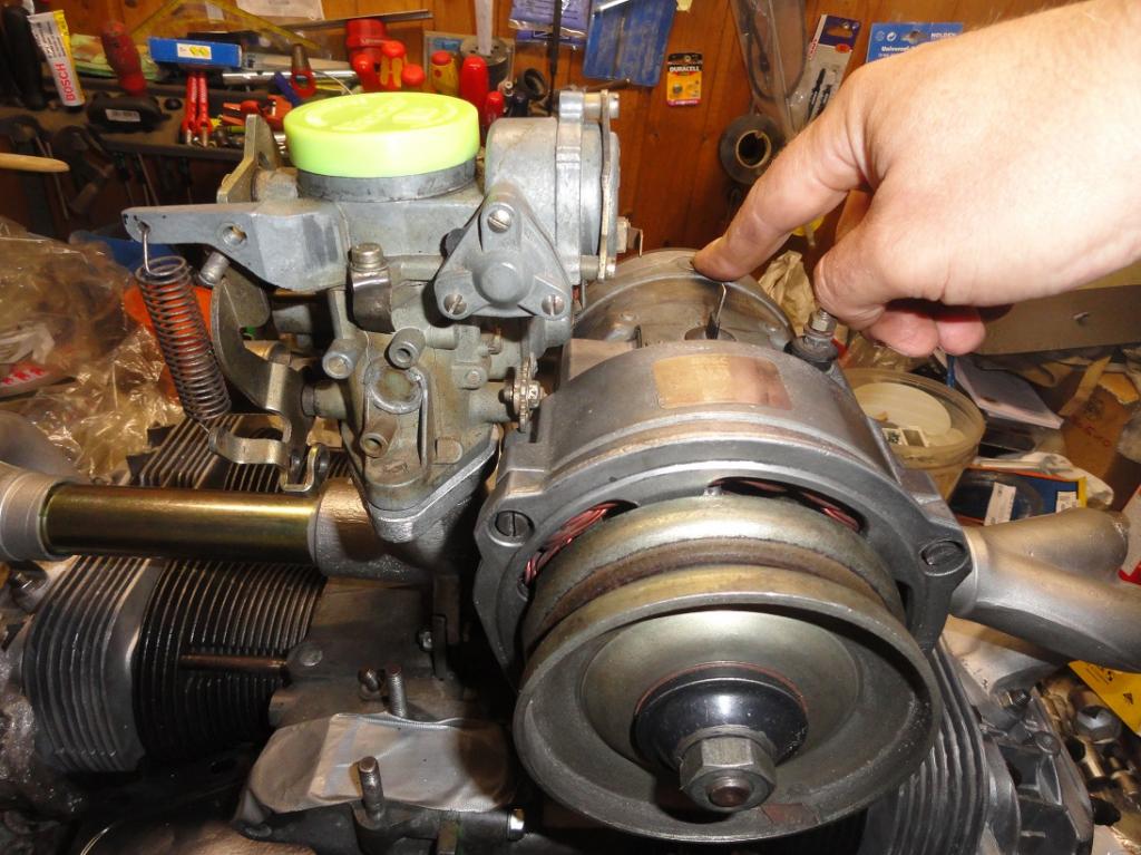

Ich bin mir nicht ganz sicher, ob ich heute etwas übers Ziel rausgeschossen bin, als ich die Brücke angepasst habe, oder ob hier woanders
das Problem liegt.
Ich bin mal davon ausgegangen das die Brücke so zwischen die Ansaugrohre passen soll. Hat sie nicht ganz getan und ich habe auf jeder Seite ca. 3mm eingekürzt, damit die Saugrohre auch gut sitzen und dicht sind. Dabei musste ich den Halter der Brücke zur Hälfte wegnehmen, damit ich ihn befestigen konnte.
Jetzt hab ich das Problem, das bei montierter Drehstromlichtmaschine der Vergaser nicht passt. Da fehlen aber mehr als die 5mm die ich an der Brücke weggenommen habe.
Hat da jemand ne Idee?
Neue Brücke und dann weiter nach links setzten?
Alles wird gut!

Ich habe diese 'mega coole super Flow China empi irgendwas ansaugbrücke' damals am 1915er unten gar nicht befestigt, habe den Halter abgefräst. Ein original Rohr ist da auch nirgends verschraubt. Durch gute Gummis (Tausch ja die schellen gegen 6 Kant Schellen, bzw die Kreuz schrauben mit Sechskant) und Pass die vorwärm Rohre an und dann hält das alles problemlos

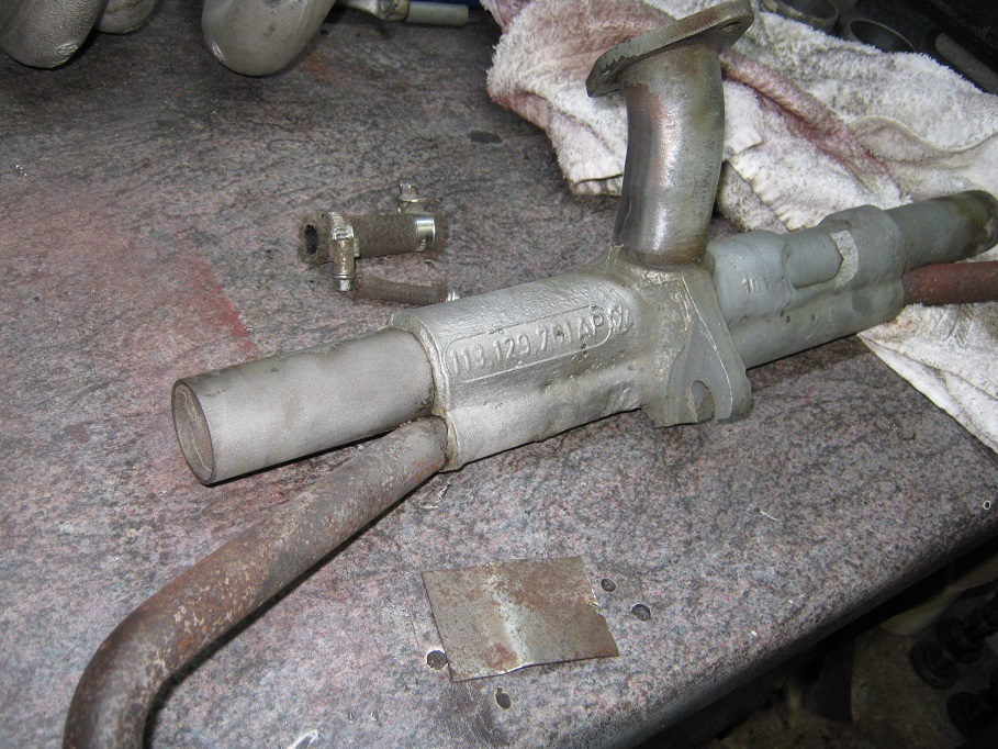

Originale sind mittig verschraubt.
Zumindest wenn der Halter nicht weggefummelt vorher.
Kommt dann ein Sportauspuff dazu der keine Vorwärmung hat kippelt der Vergaser dann mitsamt dem Saugrohr und zeitweilig kann sogar die Masse wegfallen was dann das Abschaltventil schließen lassen würde und die Vorwärmdose nicht mehr beheizt.
Und weil das nur Zeitweise passieren kann ein sehr nett zu suchender Fehler.Ich hatte das vergnügen mal.
Im LL war alles ok aber unter Last war zeitweilig die Masse weg da eben das Saugrohr mitsamt Gaser sich bewegen konnte da es ja nur noch seitlich in den 2 Gummis gelagert war zu den Rohrbögen.

Du hast einen grundlegenden Fehler bei der Ansaugrohrmontage, bzw Anpassung gemacht.
Du hast alles nach rechts verschoben. Das war falsch.
Diese große Saugrohr hat viele Vorteile, aber auch einige Unzulänglichkeiten.
Die Stahlrohre sind in Überlänge und müssen immer auf die benötigte Länge eingekürzt werden.
Das kann auf den Seiten unterschiedlich ausfallen. Dein Zwischenbastelstück hättest Du dir sparen können. Die Stahlrohre müssen auch etwas Spiel in den Alukrümmern haben.
Also alles noch mal ab und weiter nach links bitte.

Vari-Mann hat geschrieben:Originale sind mittig verschraubt.
Nur als Ergänzung:
Die meisten Seriensaugrohre sind mittig nicht verschraubt, da sie sich ja über die Verschraubung an der Vorwärmung halten.
Welche die Mittenbefestigung hatten weiss ich nicht sicher, eventuell beim Bus.
