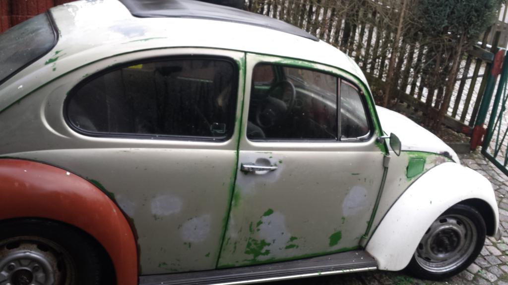

Hallo Folks,
hier der erste Teil der Anleitung zum Faltdachumbau.
Ich hoffe ich habe das einigermaßen verständlich dokumentiert.
Hier gilt natürlich: Der Umbau erfolgt auf eigene Gefahr, wenn Ihr das durch den TÜV bringen wollt solltet Ihr vorher mit dem zuständigen Prüfer Kontakt aufnehmen und abklären ob es eingetragen wird.
Weil, wenn Loch in Dach dann isses drin und dann wird's auch schwierig es wieder zu zumachen.
Den zweiten Teil werde ich dann kommende Woche hochladen.
UPDATE
Und hier schneller als gedacht der 2te Teil des Umbaus.
Teil 3 folgt dann etwas später, ich muss euch doch ein wenig auf die Folter spannen.
Spass beiseite. Hab nächste Woche noch etliches zu tun deshalb dauert der Zusammenbau dann noch ein paar Tage.
UPDATE
Faltdachumbau2.pdf- (493.35 KiB) 6229-mal heruntergeladen
Faltdachumbau.pdf- (255.23 KiB) 6041-mal heruntergeladen
Gruß Jörg
