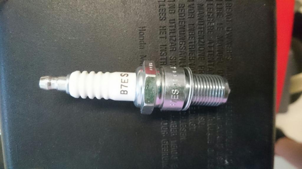

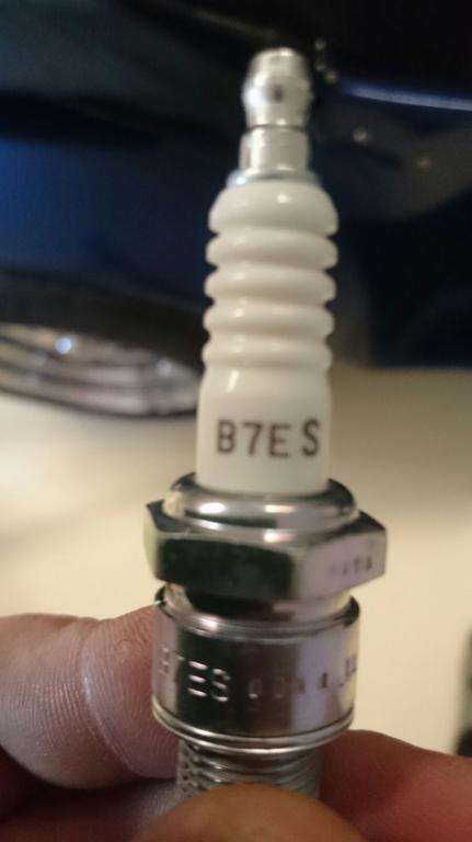

Re: Zündkerzenwahl 1776er
Die NGK B6 und B7 Es hatten in beiden Motoren welche ich für Kollegen gebaut hatte, auch M14 Langgewinde.
