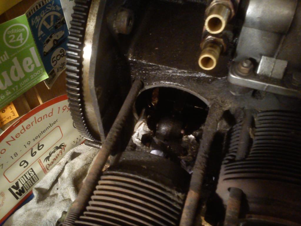

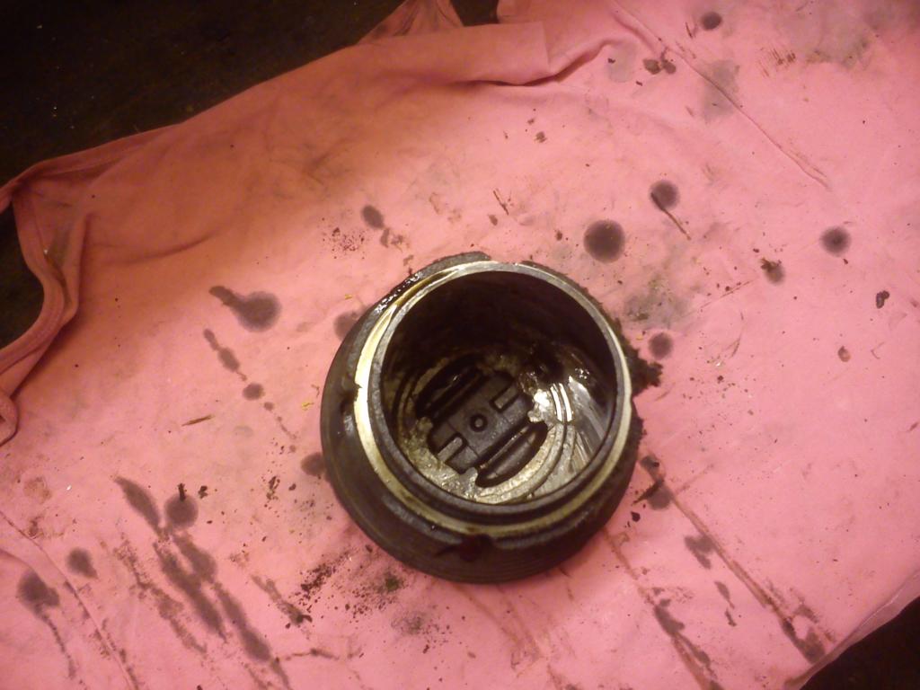

So, Motor ist raus, Köpfe runter und Zylinder 3 gezogen.
Nach Demontage der Köpfe drehte ich mal die Riemenscheibe, leider bewegte sich der Kolben von Z3 nicht.Shit.
Ursache sollte auf den Bildern erkennbar sein.
Ist also mal nicht so eben gemacht und mein Plan geht nicht auf. so ein Mist.
Empfohlene Vorgehensweise sieht nun wie aus ?
Reste des Kolbens
Reste des Kolbens
Rest vom Kolben im Zylinder

Re: Meinen Mex hat`s geschmissen !!
bei sowas haben wir die Krümel aus den Block gespühlt und einfach vom Schrott einen gut gebrauchten Kolben und Zylinder verbaut :lol:
anschließend hat der Motor noch lange gehalten . Trotz drei Schmiede und einem Gusskolben !

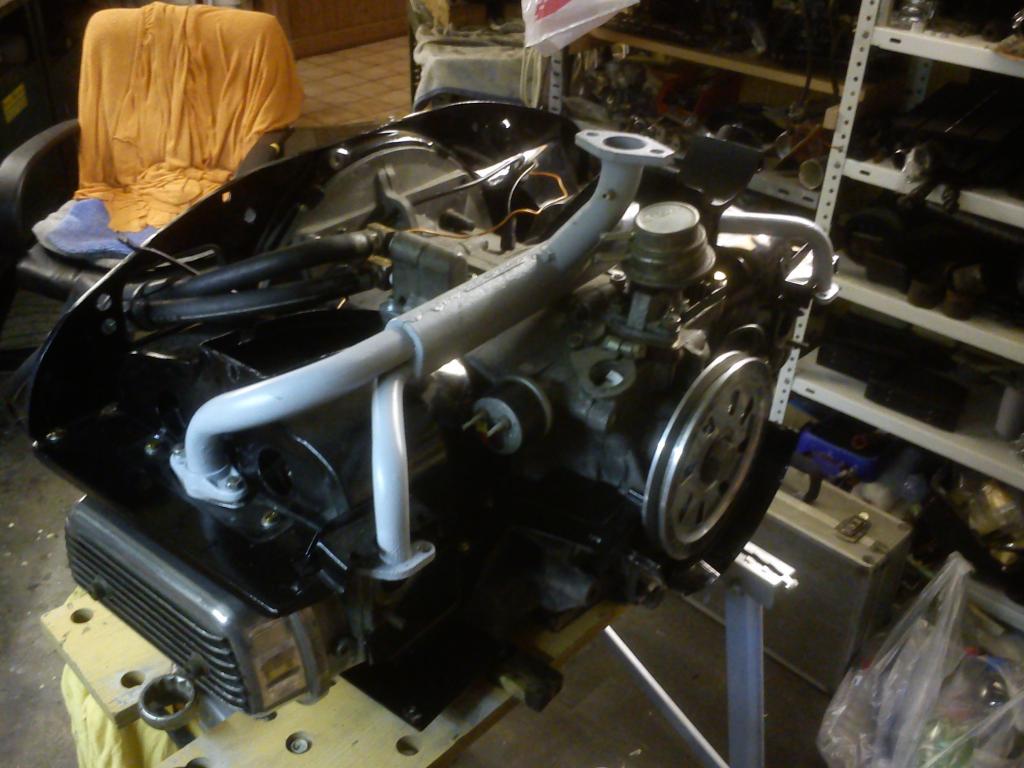

So, Triebwerk ist implantiert.
War so mutig das alles wieder komplettiert wurde und auch die AHK wieder angebaut wurde.
Leider förderte die Pumpe keinen Sprit da der Tank nicht ganz voll war und das Heck noch aufgebockt war.
Dann gab die Batterie noch auf womit ich nicht weiterkam. Mist.
Wenn der provisorisch eingestellte Zündzeitpunkt passt und die Batterie morgen geladen ist geht`s weiter.
Mal schauen ob dann alles funktioniert und der Motor läuft.
mMss auch noch mal die Führung des Gaszugs prüfen, irgendwie schein er nun zu kurz zu sein oder wird nicht korrekt geführt.
