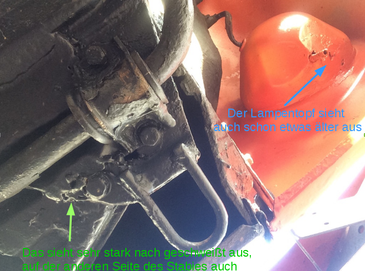

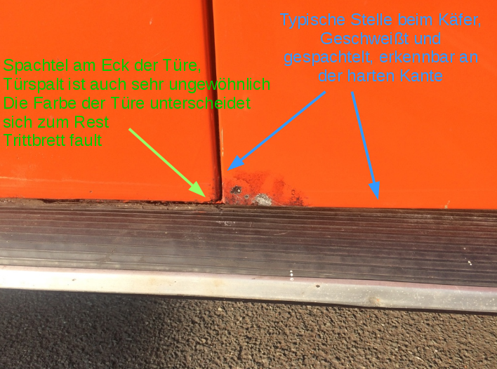

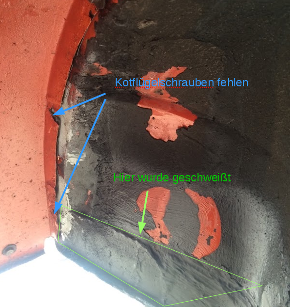

ich möchte eigentlich nicht alle kommentieren, im Forum zT auch etwas unangenehm. Damit du aber ein Gefühl dafür bekommst hier ein paar Bilder, das die Kofferraumhaube gerollert ist, der Unterbodenschutz erneuert/lackiert ist und über alles drüberlackiert wurde zeigt eigentlich nur das alles auf Verkauf ausgelegt ist. Ein "ehrliches" Fahrzeug sieht anders aus
- 0805.png (480.31 KiB) 8758 mal betrachtet
- 0803.png (470.54 KiB) 8758 mal betrachtet
- 0797.png (523.76 KiB) 8758 mal betrachtet
