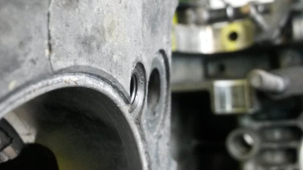

Und weiter gehts. Heute die aufgebohrten Köpfe und den Block abgeholt. Sieht erstmal ganz gut aus, jetzt kann ich mir schonmal vorstellen was an den Brennräumen noch raus muss.
Kopfzerbrechen macht mir noch der Zylinderfuß... das wird doch niemals dicht
Am block ist rund um die alten Zylinder ein richtiger Grat, die Dichtfläche der neuen Zylinder liegt genau auf diesem Grat auf. Meine laienhafte Meinung: nochmal auf die Fräse mit den Hälften...
Hoffe man kanns einigermaßen erkennen was ich meine.
- 20160215_210651.jpg (50.5 KiB) 9263 mal betrachtet
Re: Typ 1 Erstling, 1776 Einvergaser. Lasset die Spiele begi
Die haben sich sehr schön eingearbeitet, hilft nur planen. Dann ist der Kolbenrückstand wieder anders. Ich hab es nicht mehr im Kopf
Hast Du auch neue Zylinder? Sonst muss Du die Kante am oberen Zylinderende beseitigen.
Zylinder sind neu, das ist kein Problem.
Also zum planen, hilft ja nix
Torben Alstrup
- Beiträge: 870
ABSOLUT!!! der gehäuse ist nicht korrekt ausgefräst an der dichtflache. Wenn du es so sammelt gibt es nur probleme.Domnibus hat geschrieben:Zylinder sind neu, das ist kein Problem.

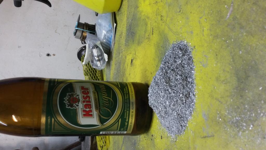

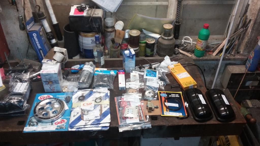

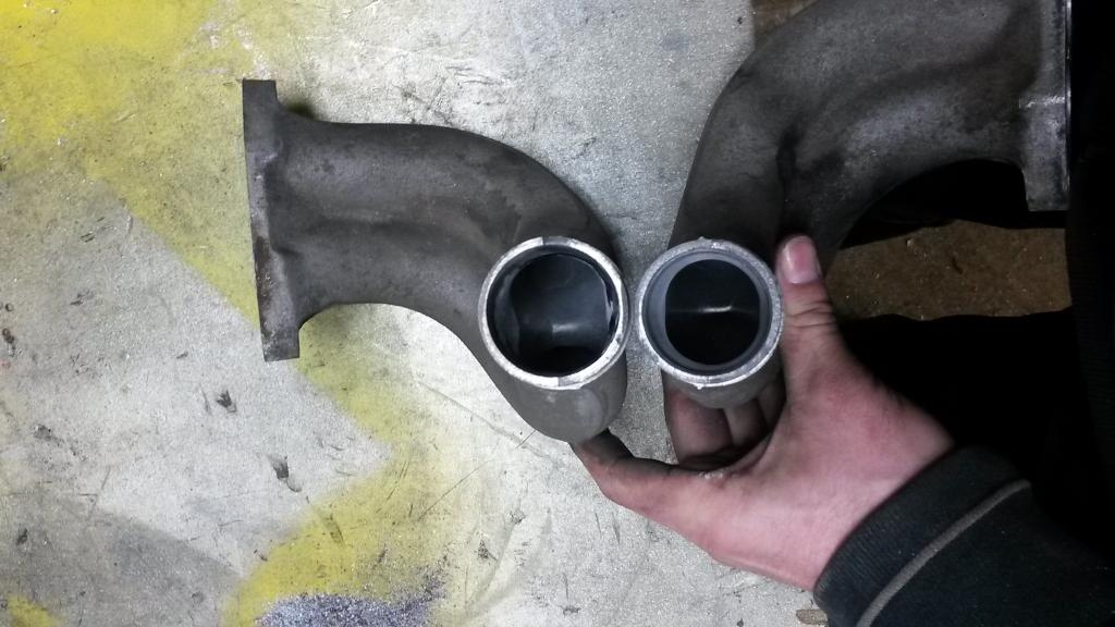

So, damit es nicht heißt hier passiert nichts
Zylinderdichtflächen haben wir auf einer CNC fräse geplant. Hat wunderbar geklappt. Clever wie wir sind haben wir nur einen mm zuwenig Durchmesser gefräst
so dass die unterlegringe nicht passen. Aber gut, hätte man ja auch vorher bestellen können. Jetzt werden die halt ind dicke und Durchmesser angepasst.
Ansonsten hat der freundliche herr csp ne riesen ladung Altpapier geschickt, oder auch einen abend ne warme bude
Die ansaugrohre habe ich erwas erweitert und geglättet, sowie kanalbearbeitung an einem kopf fast fertig.
Durch zu viele Baustellen zieht es dich grad leider ein bisschen aber gut ding will weile haben. Es wird
Die Ansaugkrümmer aufarbeiten macht Spass, oder?
Mit Füllpapier sind sie bei CSP immer grosszügig, dafür kommt aber auch alles intakt an
So schlimm fand ich das eigentlich nicht. Dauert halt... genau das richtige um abends nach nem nervigen bürotag abzuschalten. Ohrstöpsel rein und gib ihmB. Scheuert hat geschrieben:Die Ansaugkrümmer aufarbeiten macht Spass, oder?Mit Füllpapier sind sie bei CSP immer grosszügig, dafür kommt aber auch alles intakt an
Jeden Tag bräucht ich das aber auch nicht

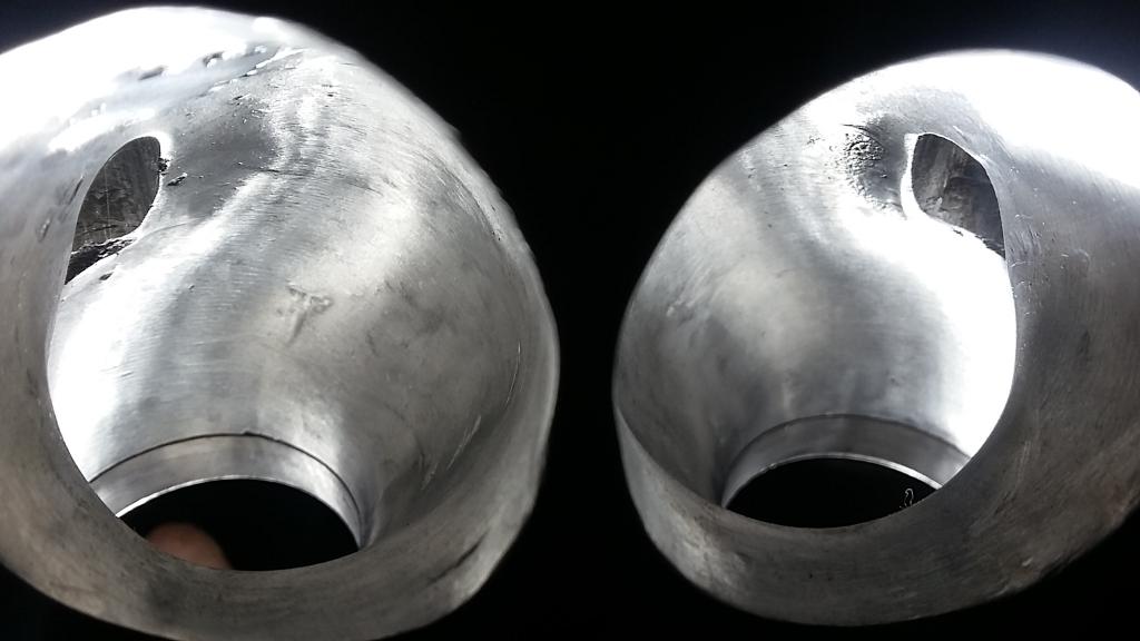

Kopf 1 Kanäle fertig.
Nicht perfekt, ein paar unachtsamkeitsmacken hats gegeben aber damit muss ich jetzt leben. Immer Luft lassen sich zu verbessern.
