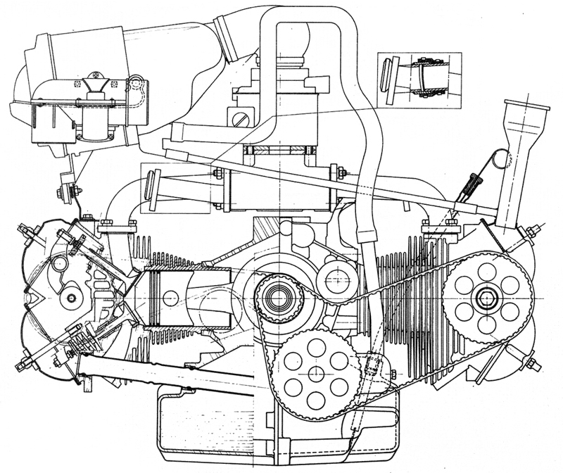

Das Konzept für den Rumpfmotor steht. Jürgen darf dann an den Nockenwellen zaubern...
- 1200 RS (2).jpg (80.32 KiB) 18753 mal betrachtet
- 1200 RS (3).jpg (76.21 KiB) 18753 mal betrachtet

Jetzt fällt mir wieder ein das ich dir die Kolben noch schicken wollte
Nächste Woche hast sie im Osterkörbchen liegen
Ich freue mich jetzt schon auf den Motor.
Hast du die Citroen Köpfe schon da?
