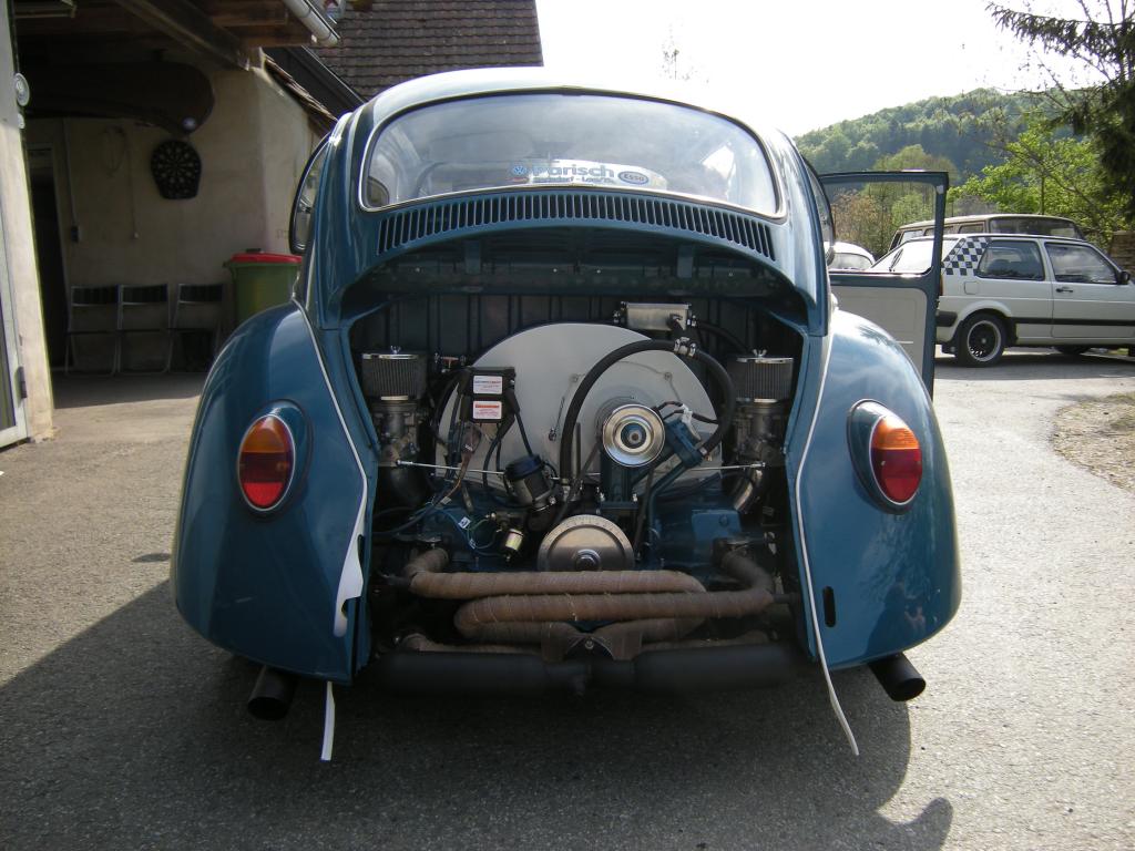

ich kann auf die Sauerei in den Vergasern auch verzichten!
(siehe Entlüfterbox hinter Vergaser)

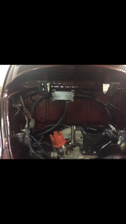

Ich geh ja auch nicht direkt von den Ventildeckel an die vergaser ran. Ich geh von den beiden Ventildeckel zur entlüftungbox und von der an ein vergaser ran. Und an den anderen vergaser geh ich mit den Schlauch der vom öleinfüller abgeht so wie es auch serienmäßig ist. So hab ich es mir gedacht das es am besten ist

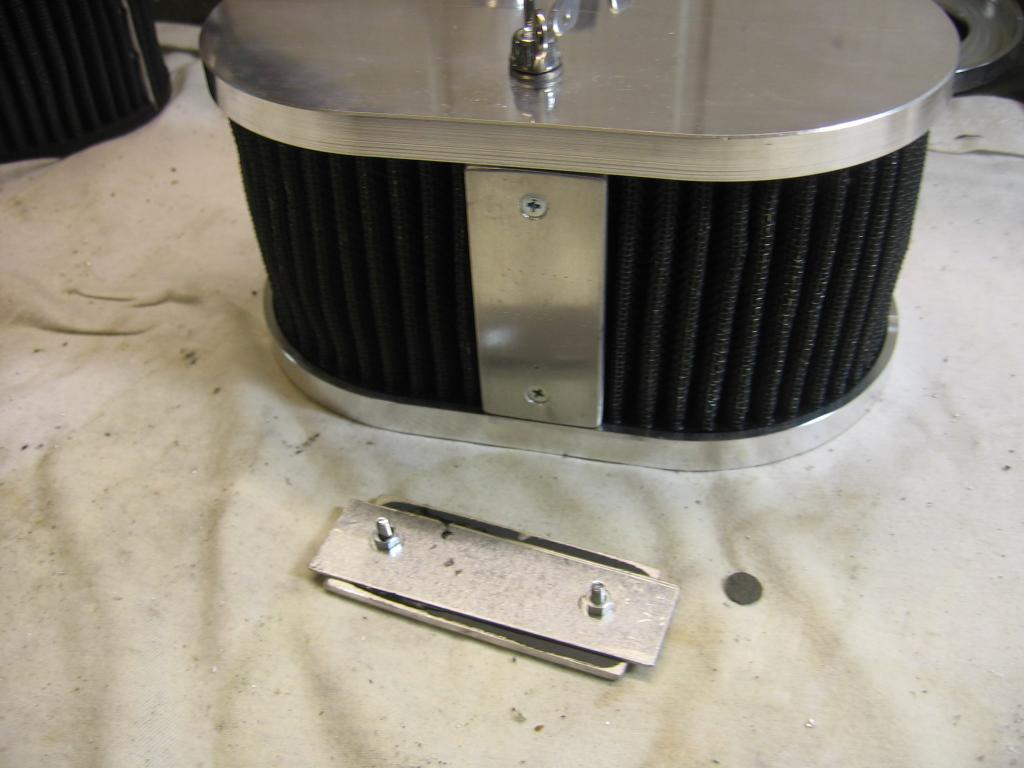

Hab dann heute mal die Platten Für die Entlüftung vorbereitet.
Wollte sie bündig zu den Umlaufenden Luftfilterplatten angebracht haben und daher eine etwas andere Klemmvariante gebastelt.
Wenn dann irgendwann die bestellten Winkel zur Schlauchmontage eintrudeln, kann ich auch die Löcher bohren.
War für mich ne gute Vorlage von Mario. Danke.

Das mit dem Anschließen würde so passen. Aber du hast die Entlüfterbox nicht richtig montiert, die gehört so befestigt, daß der Deckel von oben draufliegt (wie bei einer Box), sonst rinnt dir der Ölnebel raus.... Unter dem Deckel ist ja ein Gitter und drauf ein Schaumgummi, der durchlässig ist und der Deckel läßt rundum Luft durch. Deswegen kann nach oben die Luft, die aus dem Motor kommt, entweichen. Bräuchtest eigentlich die "Zusatzentlüftung" zu den Vergasern nicht, schadet aber auch nicht, jedenfalls bekommst so sicher sehr wenig Ölnebel an die Filter.
