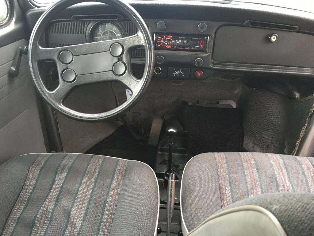

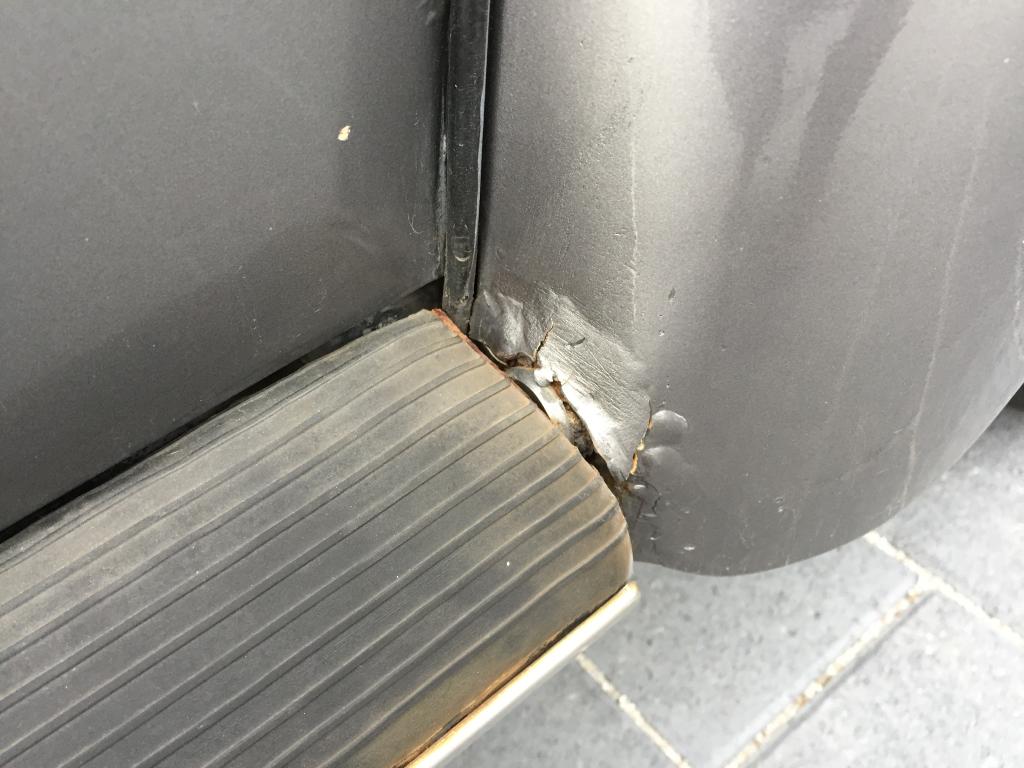

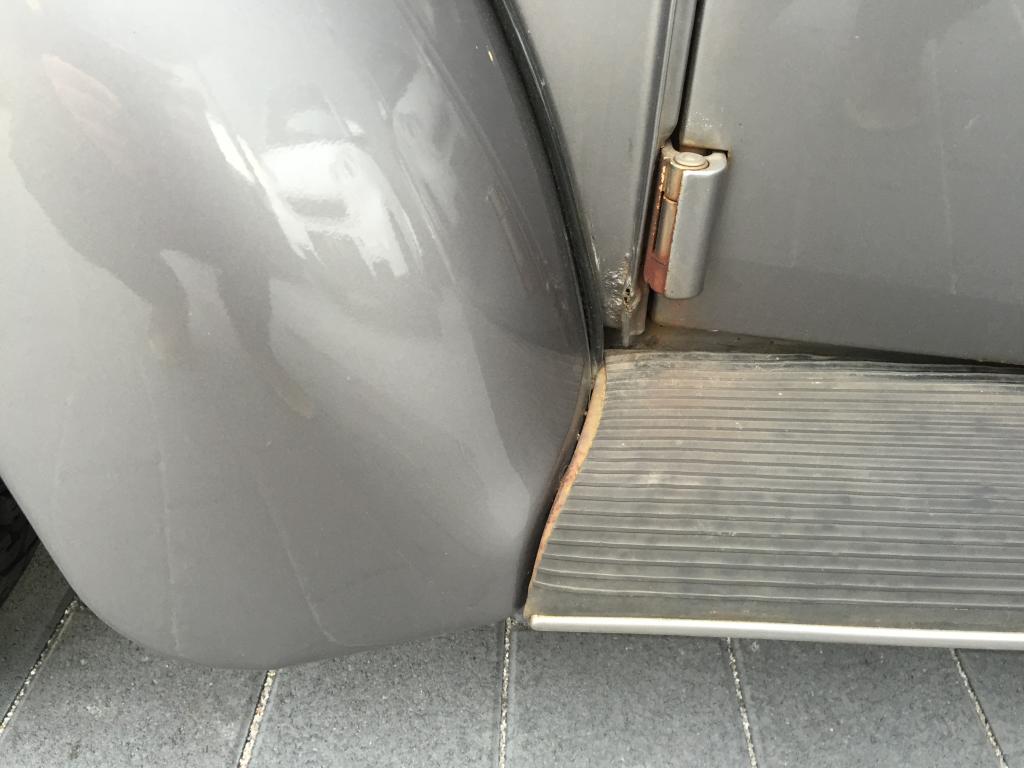

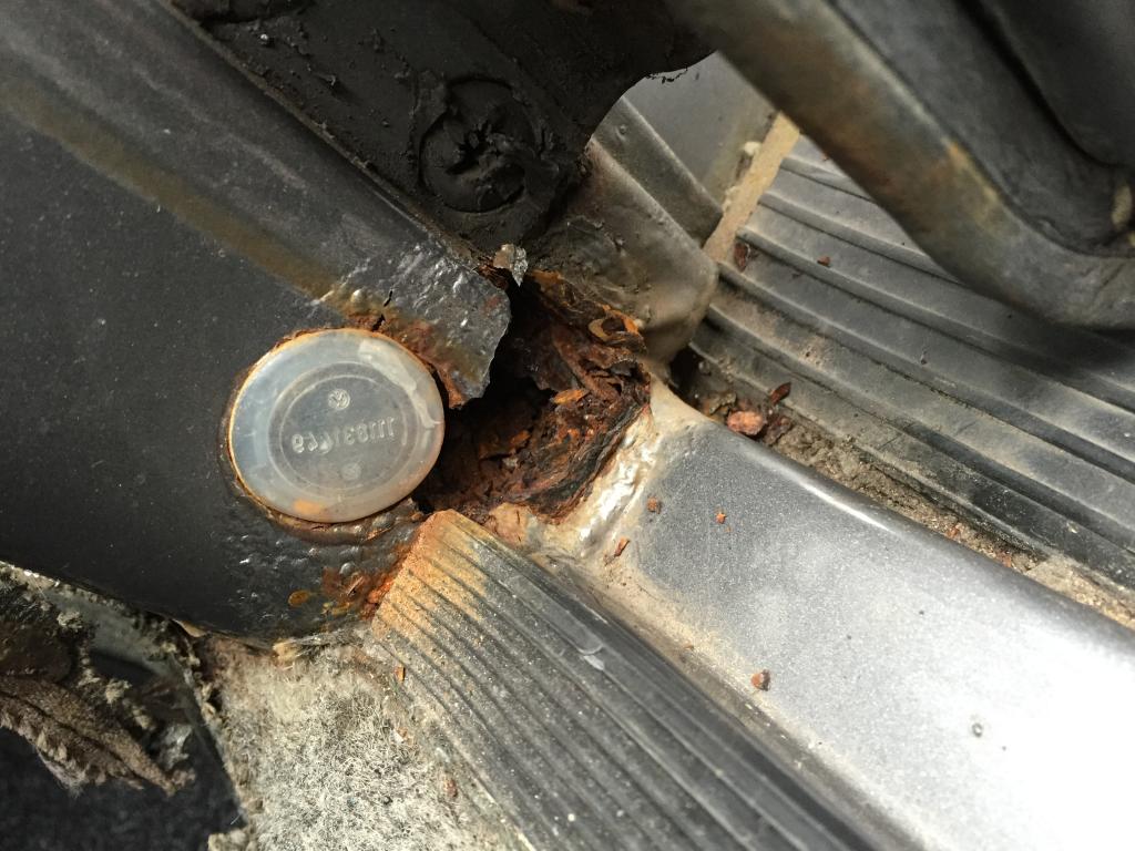

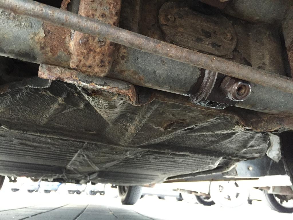

Erster Anschein war erschreckend. völlig verkratzt, Steinschläge, Klarlackplatzer auf dem Dach, die Türen innen verkratzt und rostig.
Dann kam der Verkäufer mit dem Schlüssel und es ging ans eingemachte.
Ein ehrliches Auto ohne Verschleierungen. die Seitenschweller sind durch, die Türschanieren sind angerostet, die A-Säule ist durchgerostet, er ist komplett nachlackiert worden vor 12 Jahren bedingt durch einen Unfall.
Der Innenraum ist auch so lala. Der Teppich ist durch, die Sitze sind auch etwas verlebt und der Dachhimmel hat leichte gelbe Flecken, jedoch kein Wasser von außen welches sich nach Innen drückt. Der Käfer stand jedoch die letzten Jahre im Freien und wurde seit einem Jahr nichtmehr bewegt.
Der Motor ist dicht, läuft super ruhig, zieht gut durch und ist agil.
Auf den Bildern seht ihr ein paar Schnappschüsse von den Schwachstellen. Die Restauration wird sicher nicht leicht und auch viel Zeit und Geld in Anspruch nehmen, doch ich glaube, diese Reise werde ich nehmen. Bin mir noch nicht schlüssig, doch eigentlich ist es ein ehrliches Auto, was erstmal ein wenig gewaschen und gereinigt werden muss, dann muss man etwas gegen den Rost unternehmen.
Die H-Zulassung kann ich so ja nicht beantragen. Da dreht sich der Prüfer um und geht Kaffee trinken, wenn er den Jubi so sieht.
Aber generell ist der Preis auch ok, sodass ich denke, oich werde zuschlagen.

Ganz ehrlich? Ich würde den nicht nehmen, da gibts besseres. Gib lieber etwas mehr aus, da findest Du schon mal was. Bei so ner Substanz würde ich persönlich nur kaufen wenn es z.B. ein Dickholmer wäre (oder noch älter). Aber was Du siehst ist wahrscheinlich nur die Spitze des Eisbergs.

dein Enthusiasmus in allen Ehren! Wenn Du dir richtig Arbeit kaufen willst und einen Käfer für eine Komplettrestauration suchst (denn nichts anderes wird das da) dann nimm ihn.
Bedenke aber vorher:
Hast du die Zeit?
Hast du die Möglichkeiten?
Hast du den Platz?
Hast Du das Geld?
In diesen Käfer sind ziemlich schnell mehrere hundert Stunden an Arbeit versenkt und viele tausend Euro. Es wird eine Weile vergehen, bis der wieder auf der Straße ist.
Wenn du nicht alle Fragen eindeutig mit ja beantworten kannst, würde ich mir die ganze Sache abschminken. Es gibt so viele abgebrochene Restaurationen, die aus verschiedenen Gründen vor der Fertigstellung beendet wurden. Dann ist die ganze Kohle futsch. Nimm einfach 2-3000 Euro mehr in die Hand und kaufe dir dafür einen Käfer zum Einsteigen und Losfahren. Zu Schrauben gibt es immer etwas.
Außerdem finde ich diesen Käfer für den Zustand viel zu teuer.
Da ist ja wirklich alles dran zu machen!
