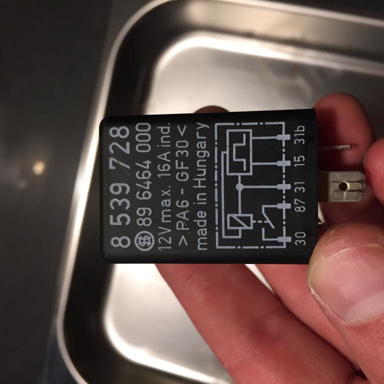

Hi, was muss ich hier wohl überbrücken, dass sie läuft?
Das ist das Relais, welche muss ich wohl miteinander verdinden um zu überbrücken?

Auf der Klemme 87 Sollte deine Pumpe liegen. Auf die Leitung muss also Plus.
Also von 30 auf 87 brücken.

Pumpe läuft. Dann kann es doch eigentlich nur das Relais sein!?! Hat jemand den Schaltplan von dem abschaltrelaiskit von Csp oder Hoffmann?

Dann prüf mit einer Prüflampe, ob zwischen 15 und 31 die Ansteuerung funktioniert. Wenn das in Ordnung ist, bleibt nur das Relais über.
