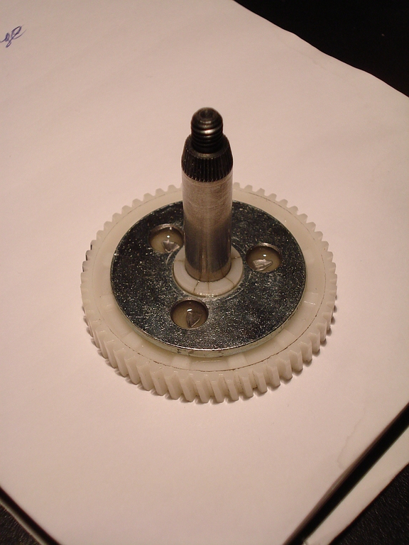

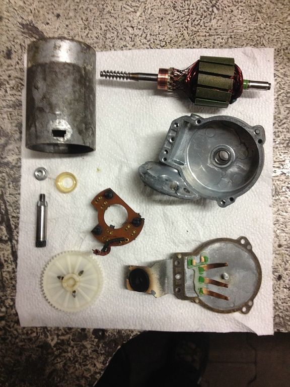

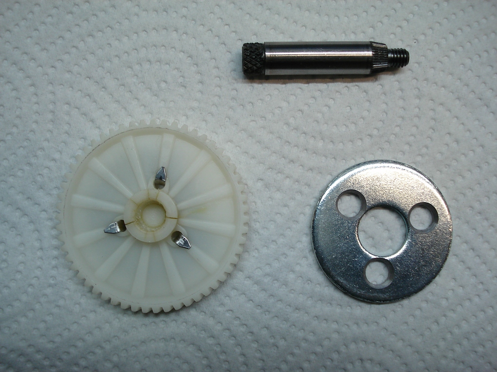

Habe daraufhin den Motor zerlegt und folgenden Defekt vorgefunden: das große Kunststoffzahnrad ist im Bereich der Aufnahme gebrochen. Ich befürchte, dass die Schneckenwelle durch den unsauberen Sitz des Zahnrades auf der Antriebswelle teilweise durchgerutscht ist und deshalb einen Heidenlärm verursacht hat. Dass sich die Antriebswelle mit der Zahnung in dem Kunststoffrad verdreht hat, kann ich mir nicht vorstellen, schließlich hätte der Scheibenwischen dann jedes Mal an einer anderen Position stehen bleiben müssen. Das ist nicht der Fall.
Anbei ein paar Photos:
Was schlagt ihr vor? Ich wollte mir einen Stahlring drehen, diesen auf das Kunststoffrad aufpressen und die Antriebswelle in das Zahnrad einkleben.
Es handelt sich hierbei um ein Originalteil von SWF aus Bj. 1973, weshalb ich den sonst tadellosen Motor gerne erhalten möchte. Zudem liegt Ersatz bei unangenehmen 120-150€...

Die Idee mit dem Stahlring hört sich gut an. Ich würde erst einkleben und dann sofort den Ring aufpressen, weil Du sonst zuviel Druck auf das Kunstoffteil ausübst. Unter Umständen bröckelt dann noch mehr.

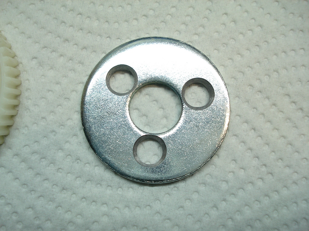

Hallo, habe heute im Baumarkt eine dicke Karosseriescheibe mit genau 15mm Bohrungsdurchmesser gefunden. Ich hoffe in Verbindung mit UHU Endfest 300 mit Trocknung bei +-40°C auf unserer Therme sorgt für eine dauerhafte Verbindung. Die Welle lässt sich jedenfalls von Hand nicht mehr entfernen. Leider war es unmöglich die Karosseriescheibe nach dem Einpressen der Welle aufzupressen. Überhaupt war dieser Vorgang mit einem einfachen Schraubstock nicht ganz trivial, weil der Kunststoff praktisch keine Führung ermöglicht und die Welle schneller schief sitzt als man gucken kann...
Phil
Re: Wischermotor macht lautes, quietschendes Geräusch
Sieht doch gut aus. Ich hoffe es passt auch noch. Die Scheibe ist ja sehr massiv! Ich hatte eigentlich eher an ein Rohrstück gedacht. Mit Endfest 300 arbeite ich auch gern. Das hält :handgestures-thumbupright:

So habe ich mir das auch gedacht, aber die Scheibe war das einzig Verfügbare mit passender Bohrung. Dient als Schwungscheibe. :-)
Platz ist ohne Ende vorhanden. Das passt.
