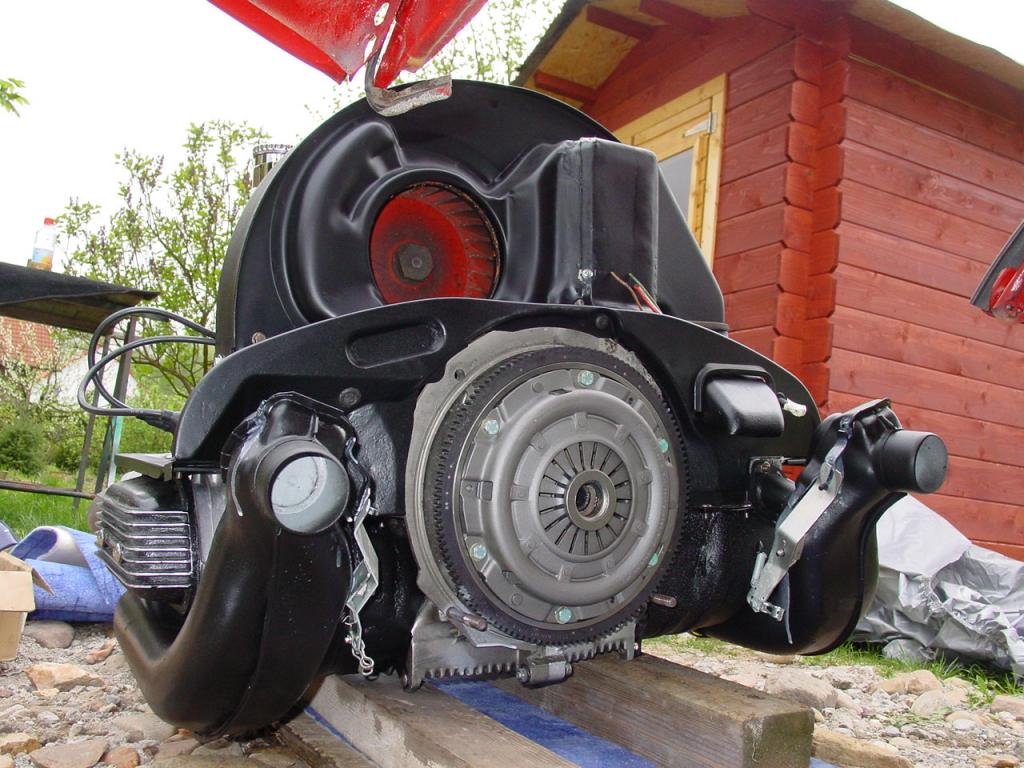

So sieht's aus, wenn der Motor hinterm Fahrzeug liegt:
Motor drin
Motor drin
70 rot 021.jpg (138.9 KiB) 6537 mal betrachtet
Motor draußen
Motor draußen
70 rot 009.jpg (131.9 KiB) 6537 mal betrachtet

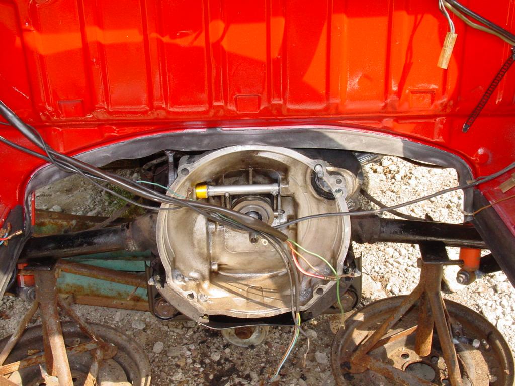

Auto mit Getriebe
Auto mit Getriebe
70 rot 006.jpg (135.29 KiB) 6537 mal betrachtet
