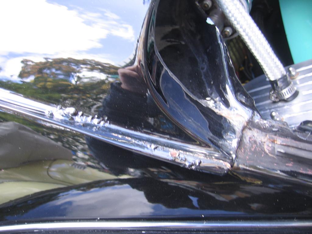

Die Regenrinne an meinem 03 ist am hinteren Ende durch Rostunterwanderung recht stark aufgequollen.
Da diese Stelle bereits seit Jahren langsam vor sich hin rostete, besteht nun Handlungsbedarf.
Nun möchte ich nicht das Seitenteil und das Dach lackieren lassen, daher stellt sich die Frage wie ich am besten vorgehen soll und partiell die Stelle instandsetzen kann.
Werde nach der Saison mal den Dremel zum Einsatz bringen und mal schaue was so übrig bleibt.
Falls jemand eventuell ein Stück Regenrinne abzugeben hat, legt es schonmal beseite !
Danke für Tipps !

Re: Regerinne durch Rost aufgequollen
guck dir mal den Thread "Hexmex" vom Veedee durch. er zeigt es an dieser Stelle schön
Regenrinne könnte ich noch haben. erinner mich mal Dienstag per pn
Sehr interessanter Beitrag (der allerdings wohl etwas Pause macht).
Nur wurde dort recht großflächig, aber handwerklich bemerkenswert gearbeitet.
Denke mal das beim aufbördeln der Rinne von dieser in dem Bereich nicht viel übrigbleibt.
Danke für das Angebot, versuche am Dienstag dran zu denken.

- Beiträge: 9138
Das sind die Stellen, bei denen man(n) nicht lange schauen darf, sondern umgehend handeln sollte. Hast Du die Schaumpackung noch drin?
Nun ja, umgehend handeln hätte ich vor mehr als 10 Jahren als es damit losging.
Da es nie großartig schlimmer wurde, sah ich bislang keinen Handlungsbedarf, eher Diskussionsgrundlage für andere die sich an dieser Roststelle hochziehen.
Ja, das Schaumproblem ist mir bekannt.
Schätze aber das die Falzung durch Wasser mal unterwandert wurde.
Wie am Besten die Stelle rekonstruieren ?

- Beiträge: 9138
Den Schaum raus, weil das wird der Ausgangspunkt sein, außerdem kokelt das so schön beim Schweißen
. Dann kannst Du vom Motorraum aus mal reinschauen. Das ergibt vermutlich neue Erkenntnisse. Mit Sicherheit auch welche, die man garnicht wissen will.

- Beiträge: 9138
Vielleicht wendest Du Dich mal an den Meisterblechumformer VeeDee und er baut Dir ein Blech, was Du nur noch anpassen musst. Aber zuerst würde ich das Ganze mal freilegen. Von hätte, wäre, könnte, ist noch garnichts weitergegangen
Morgen mache ich dir ein Foto von dem Heck was ich habe. dann sagst mir was ich rausflexen soll
wäre dir damit geholfen?
Ist zwar etwas überdimensioniert, aber schonmal gut zu wissen woher ich es dann bekommen kann !!
Fange eh erst Ende Oktober damit an, und mal schauen was nach der ersten Sichtung an Material benötigt wird.
