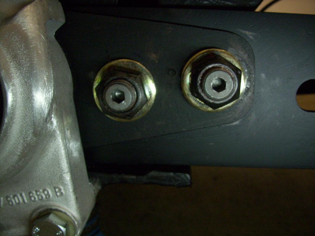

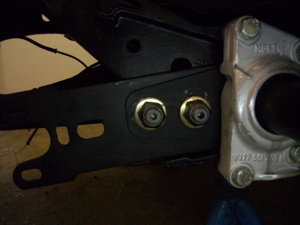

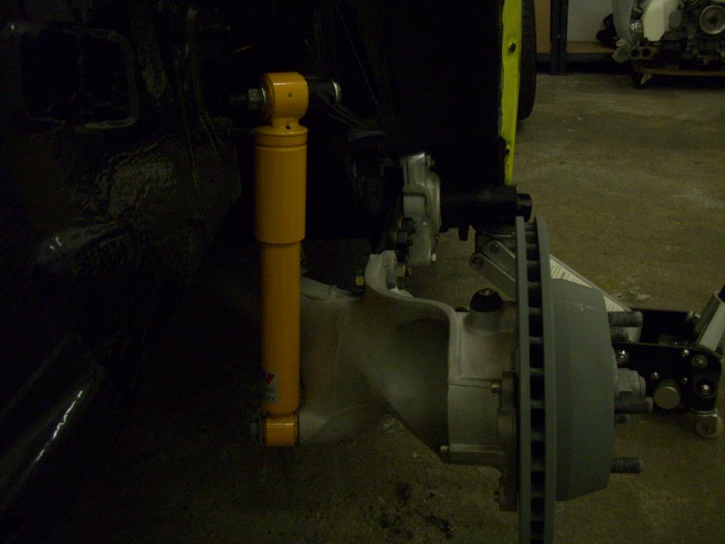

jetzt sind die Schwerter mit den geänderten Exzenterschrauben montiert ... Drehstablager mit Neuen Original VW Gummi innen , außen 944 mit bearbeiteten Alu-Deckel..
Schwerter so Eingestellt , das ich das Fahrzeug noch einiges in der Höhe ( nur tiefer ) verstellen kann...
VG Wolfram

Mich würde interessieren wie der Innensechskant in die Schraube kommt ?
Meine Idee wäre, Löcher bohren, Gewinde schneiden und dann eine Imbusschraube hineinzudrehen.
Wie wurde das auf den Bildern realisiert ?

Firefox hat geschrieben:Mich würde interessieren wie der Innensechskant in die Schraube kommt ?
Frag unser Mitglied Kipphebelpolierer - 30,-€/Satz und Du hast sie vorne abgedreht und hinten mit 6er Imbuss.
youngtimerfan
Beiträge: 1038
Käfer: 1303 geschlossen
Käfer: 1303 offen
Fahrzeug: 67er Volksrod
Wohnort: Olpe
Re: Hinterachse 1303 mit Porsche 944 Alu-Schwingen
Beitrag von youngtimerfan »
Erodieren heißt das Zauberwort. meine hat er auch gemacht :)

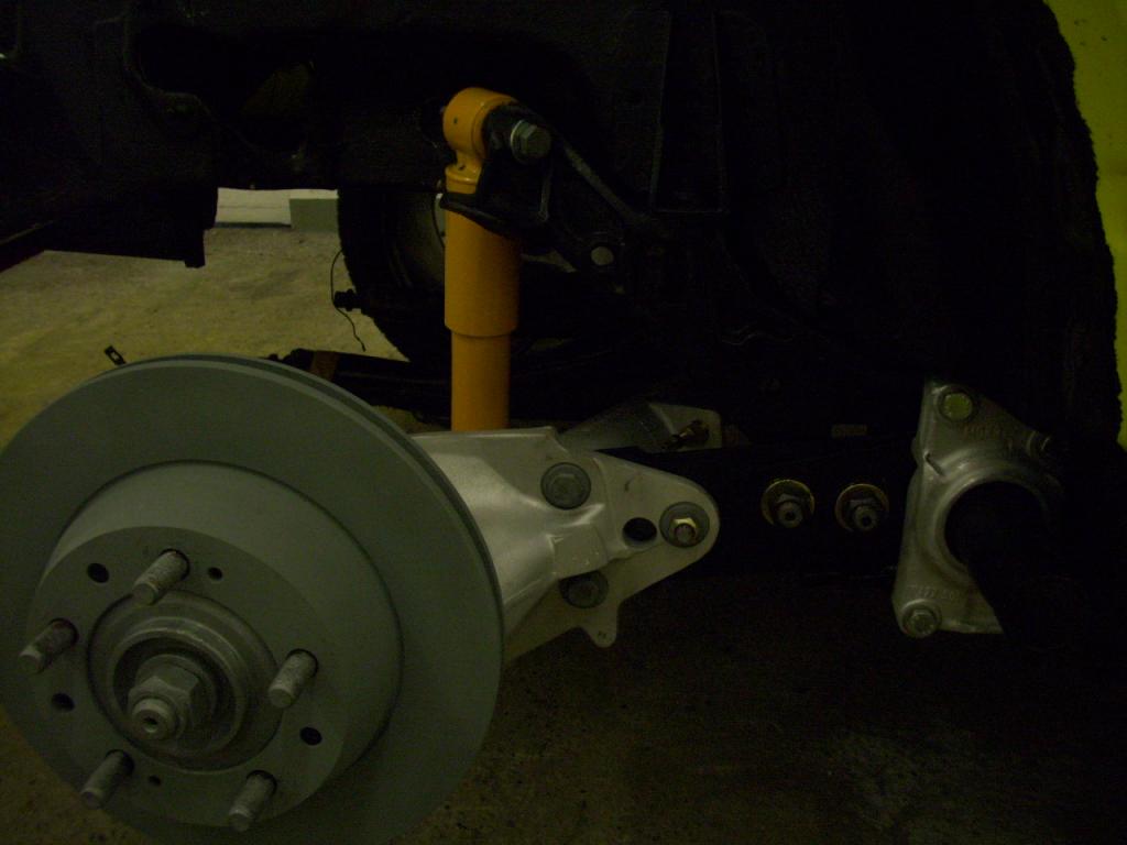

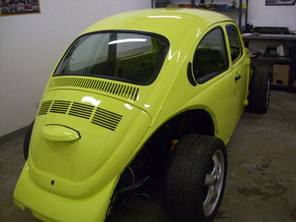

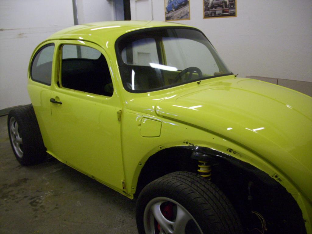

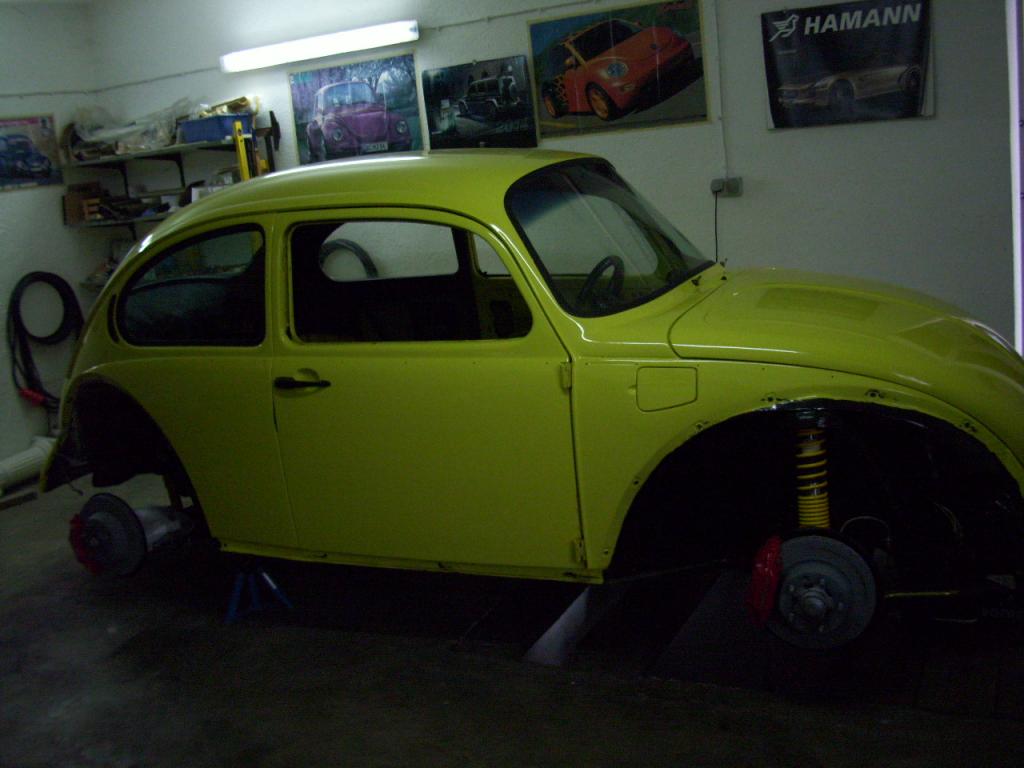

Heute noch schnell die Zeit genutzt um die Alu-Schräglenker einzubauen...
Neue Radlager eingepreßt , die kurzen Achsstummel mit Radnabe u. Bremsscheibe sowie Stoßdämpfer montiert....
nun steht er wieder auf die Räder u.paßt mit den 9" Felgem unter den außen verbreiterten Kotflügel...
VG Wolfram

Fahrwerk , Bremsen u. Getriebe fertig : :obscene-drinkingcheers:
VG Wolfram

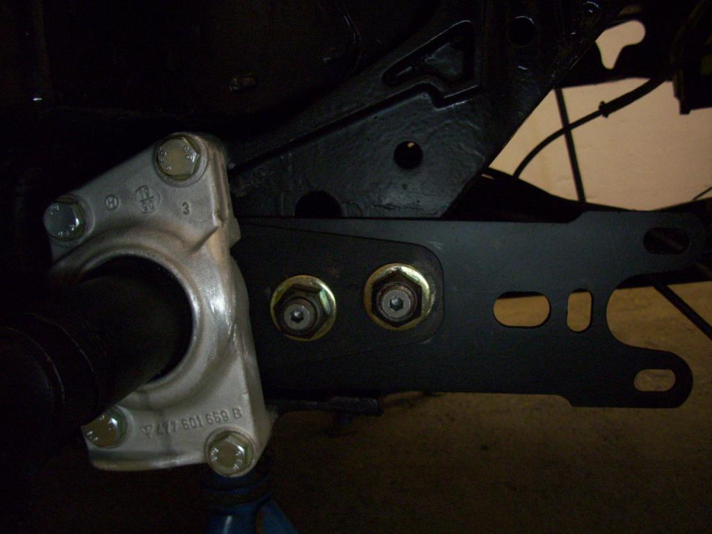

Hallo Zusammen.
Ich habe zwar keinen 1303 aber ich denke es passt trotzdem zum Thema, da Aluschwinge.
Wenn ich die Aluschwinge mit den 944 Schwertern montiere, so fluchten die Schwerter überhaupt nicht. Habe ich den Fehler gemacht und die beiden Unterlagsscheiben an der falschen Seite montiert oder werden die Schwerter beim Verbau im Käfer auf der andersn Seite an der Schwinge montiert?
Bitte keine hater-posts, meine Teile werden noch verzinkt/gestrahlt, vorerst bin ich am schweissen und davon hats noch genug.
Danke und Gruss
Beitrag von ELO »
Dein Schwert muß weiter nach innen.
Beide Unterlegscheiben kommen nach ausen !
Beitrag von Moogy »
Aha, ich habe den Fehler gefunden. Sorry, ich habe überlesen dass der Kopf der Exzenterschrauben gekürzt werden muss.
