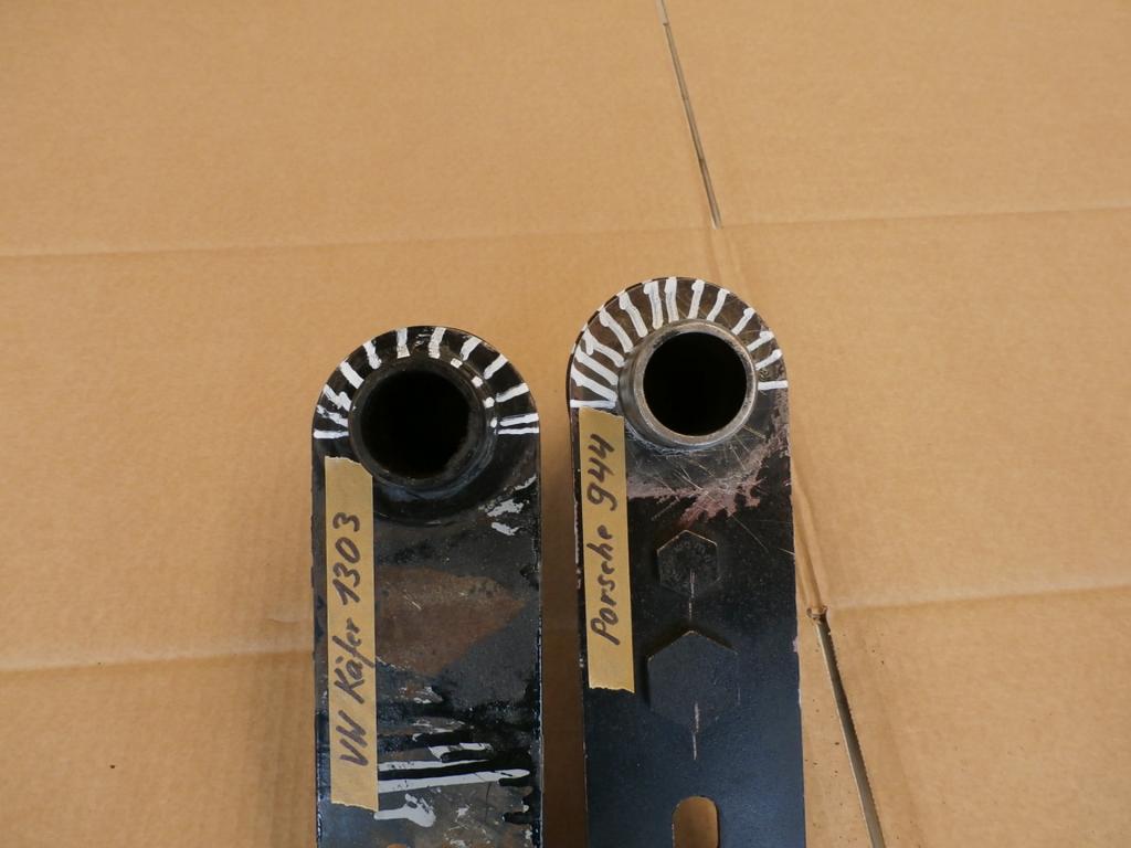

habe festgestellt das die 944 Schwerter der Alu-Schwingen um ca 6 mm mehr Material im Radius haben , wie beim 1303 Käfer .... die kommen am Gußflansch beim Achsrohr an ..... ich werde sie bearbeiten !!! ist das bei Euch auch so ?
hier mal ein Foto mit Käfer u. 944 Schwerter... ( gestrichelte Seite kommt beim 944 an )
Grüße Wolfram
youngtimerfan
Beiträge: 1038
Käfer: 1303 geschlossen
Käfer: 1303 offen
Fahrzeug: 67er Volksrod
Wohnort: Olpe
Re: Hinterachse 1303 mit Porsche 944 Alu-Schwingen
Beitrag von youngtimerfan »
musste beiflexen!
habe ich auch so, geht mit der Flex in paar Minuten
Wolfram1303
Beiträge: 76
Registriert: Sa 9. Mai 2015, 19:02
Beitrag von Wolfram1303 »
youngtimerfan hat geschrieben:musste beiflexen!
genau , so werde ich das auch machen.... :text-thankyouyellow: :obscene-drinkingcheers:
