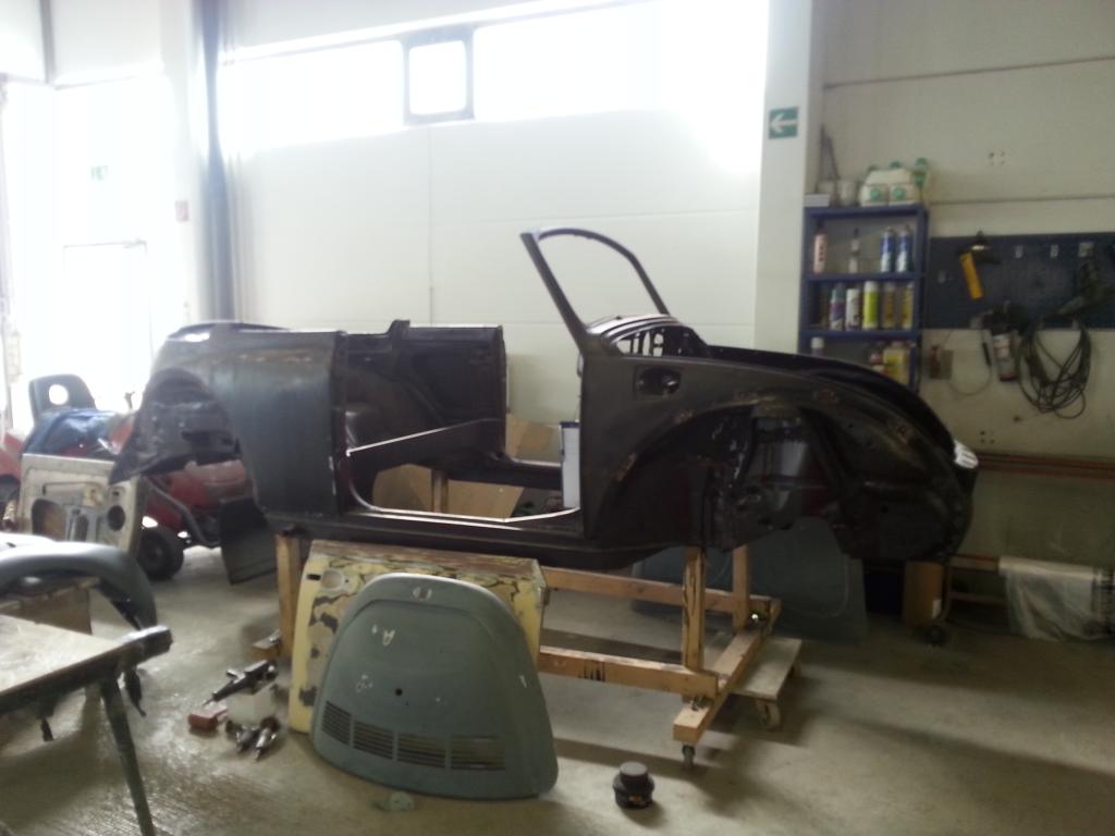

Re: Ein Projekt: Unser VW Käfer 1302 LS Cabrio
Beim Lackierer
- 20150401_152308.jpg (59.47 KiB) 8999 mal betrachtet

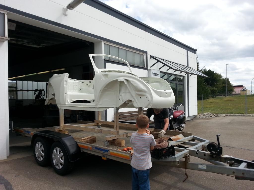

Abholung beim Lackierer
- 20150728_151020.jpg (95.94 KiB) 8999 mal betrachtet
Ehrlich gesagt, finde ich es gut vom Lackierer.
Endlich mal jemand der nicht nur eben ein paar Euro machen wollte, sondern auch der Erhalt am Herzen liegt.
Ich denke, das warten und die arbeiten hat sich gelohnt.
Ist immer ein toller Moment , wenn das Teil vom Lackierer zurück kommt .

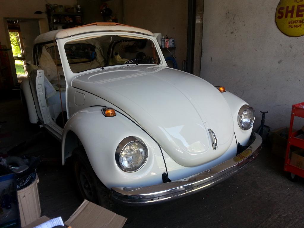

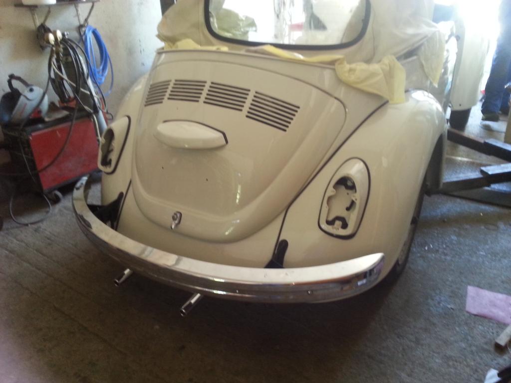

Nach der Wiedervereinigung
- 20150912_152734.jpg (76.95 KiB) 8881 mal betrachtet
von hinten noch ohne Leuchten
- 20150912_152802.jpg (71.37 KiB) 8881 mal betrachtet

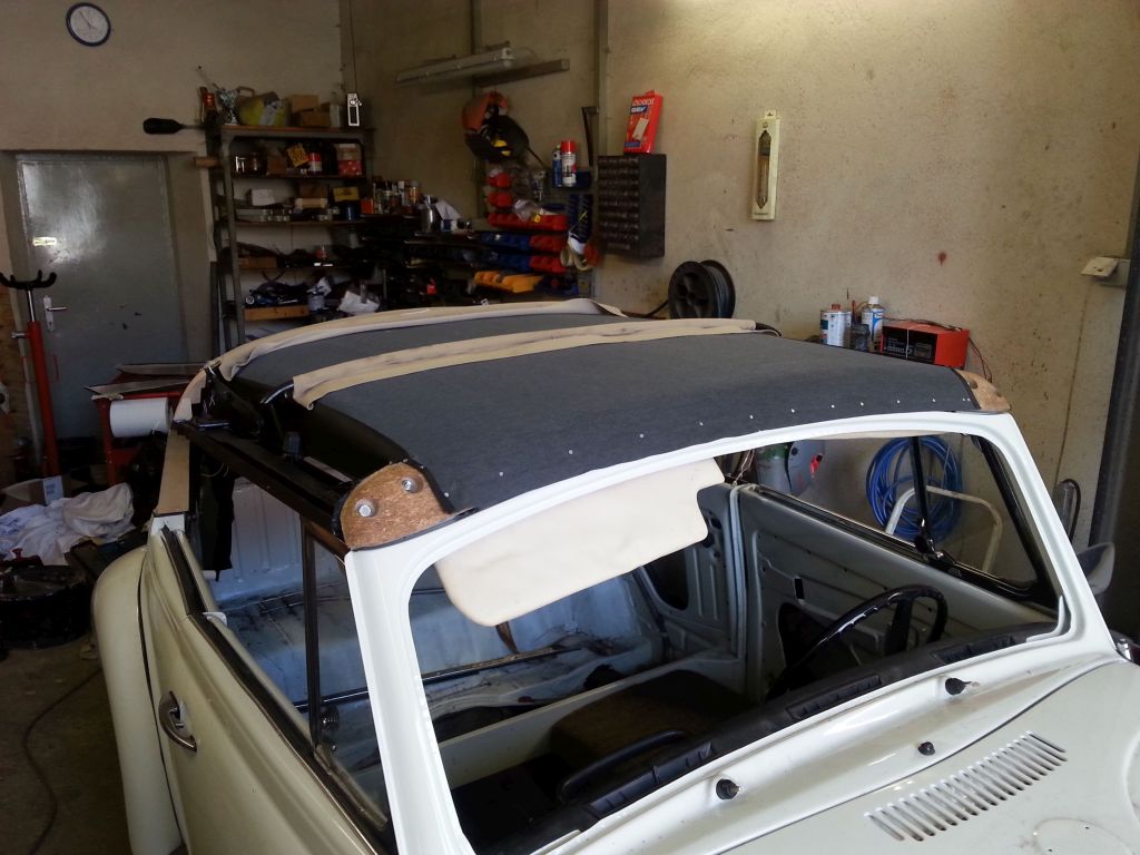

Montage des Innenhimmels
- Montage des Innenhimmels
- 28.jpg (122.57 KiB) 8124 mal betrachtet

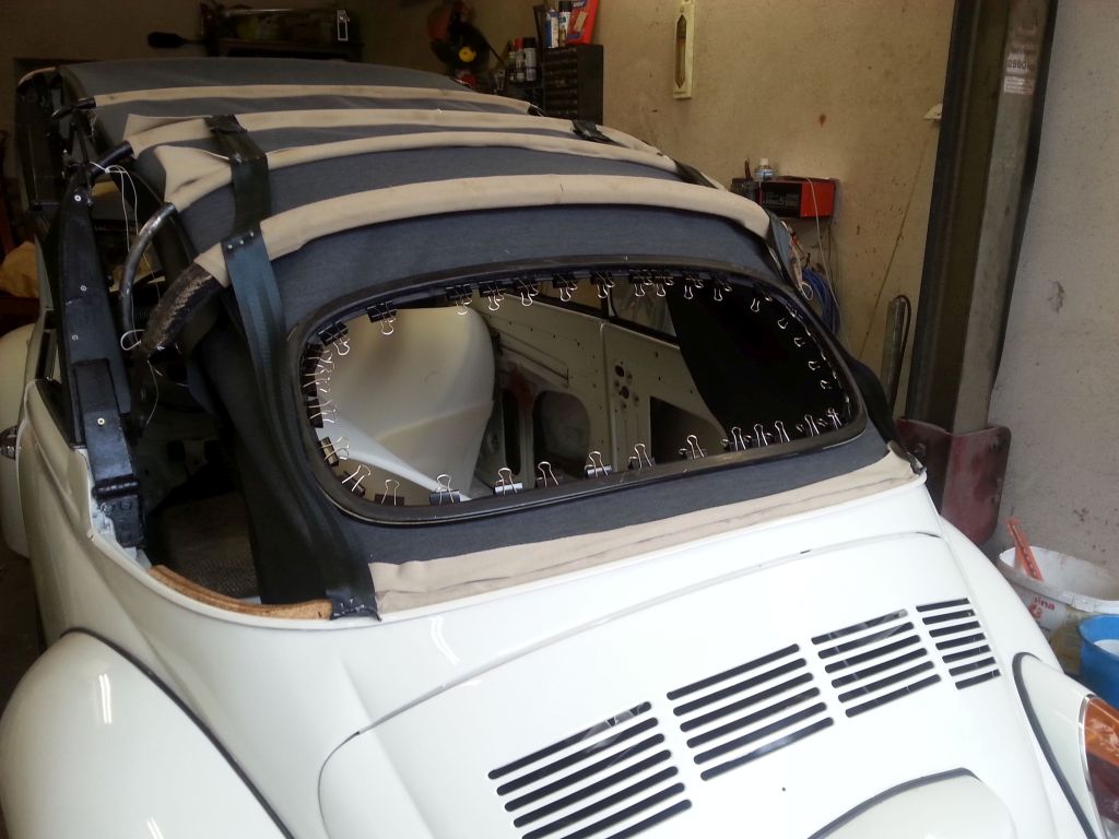

Montage der Gurte und Ausschnitt für's Heckfenster
- 30.jpg (115.02 KiB) 8123 mal betrachtet

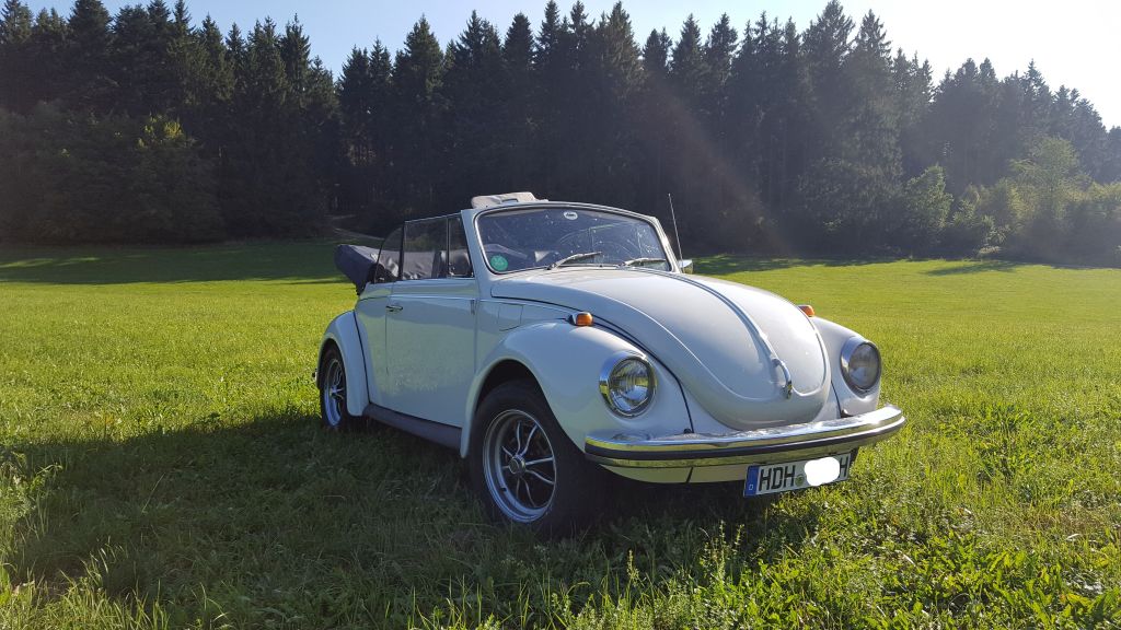

und fertig...
- 24.jpg (143.26 KiB) 8123 mal betrachtet

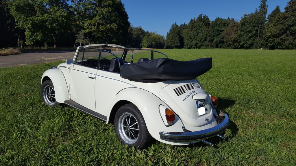

von hinten
- 26.jpg (175.57 KiB) 8123 mal betrachtet
