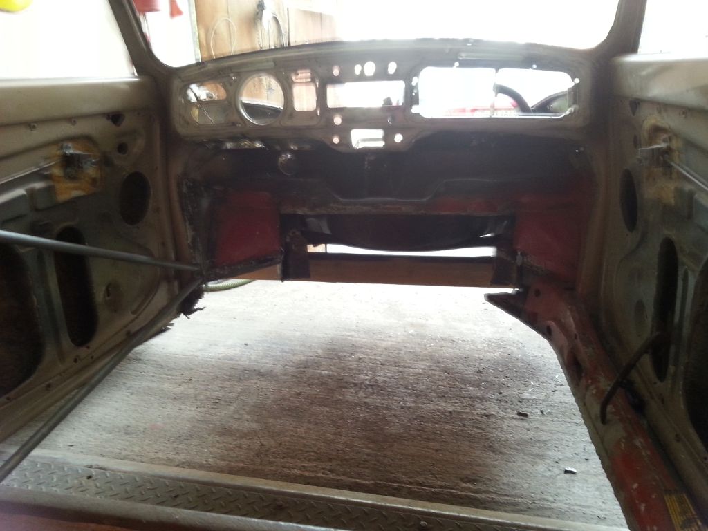

Heut schraubt Uwe alleine. Es waren nicht die abgerissenen Schrauben, die noch festhielten, wir haben im Kofferraum vorne zwei Schrauben übersehen, die unter einer Abdeckung versteckt waren. Danach lässt sich das Häuschen gut abheben. Nach genauerer Begutachtung der abgehobenen Karosserie findet Uwe doch ein paar Roststellen. Der linke Schweller ist durch, ebenso der Heizkanal. Die Spritzwand sollte ersetzt werden und die Heckschürze.Aber der Rahmenkopf ist gut. „Alles nix dramatisches“, wie Uwe sagt. Also Glück gehabt.

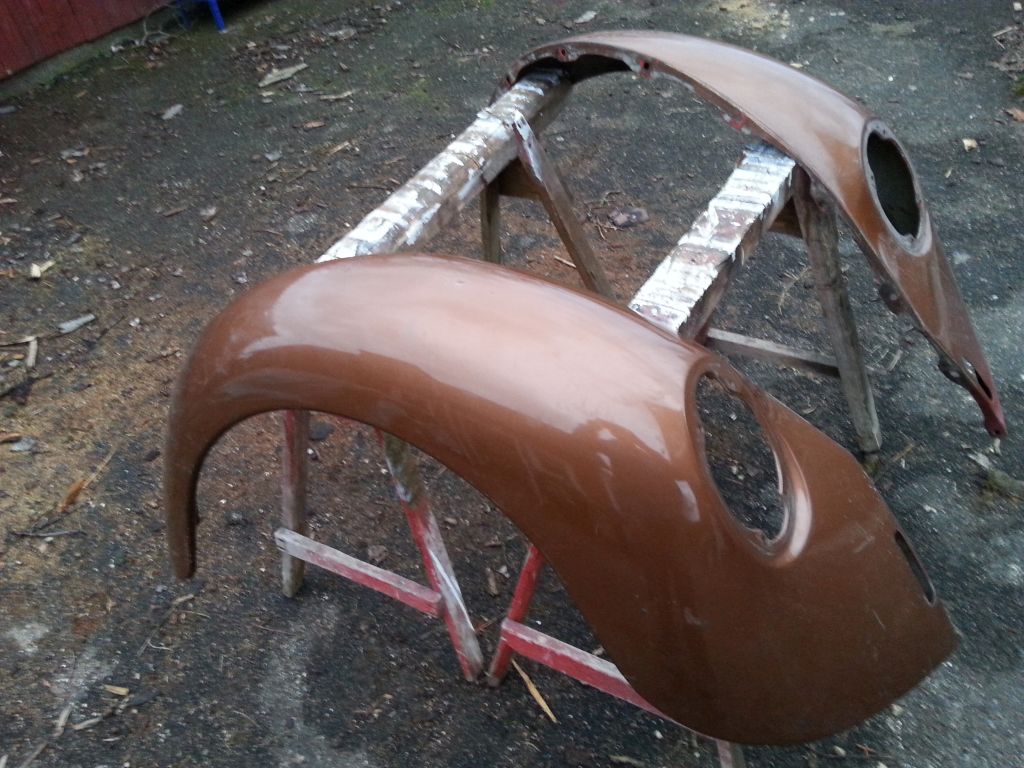

Diese Kotflügel waren verbaut.
Es sind aber die Falschen für dieses Modell.
Daher verkaufe ich sie.
Bei Interesse:
http://bugfans.de/forum/post117453.html#p117453
Bei Interesse:
- 12.jpg (155.64 KiB) 15006 mal betrachtet

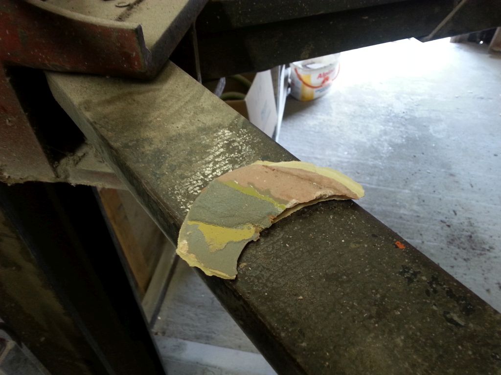

Nach drei Schleif-Terminen steht folgendes fest:
1. Schleifen ist eine Sch…arbeit.
2. Es ist immer gut alles ganz abzuschleifen, bevor das Auto lackiert wird. Man entdeckt so Einiges.
Es sind bei diesen Arbeiten, doch noch ein paar Stellen zutage getreten, die sonst Probleme bereitet hätten. Z.B. sind die Schweißarbeiten an den Seitenblechen hinter den Türen doch recht schlampig ausgeführt und mit einer sage und schreibe daumendicken Spachtelschicht zugeschmiert worden. Das können wir natürlich nicht so lassen, weshalb hier neue Reparaturbleche eingesetzt werden. Als schwierigster Gegner stellt sich beim Schleifen übrigens der Unterbodenschutz heraus. Den wollen wir aber unbedingt abschleifen, um keine unliebsamen Überraschungen zu erleben.
Bis jetzt abgeschliffen habe ich: Motorhaube, Armaturenbrett, Windschutzscheibenrahmen, Vorderwagen, Motorhaube und die hinteren Seitenteile.
Alles weitere folgt nächte Woche.
- Berg-und Talbahn
- 18.jpg (115.05 KiB) 14883 mal betrachtet
- 17.jpg (101.7 KiB) 14883 mal betrachtet
- die Spachtelmasse geht in Platten ab
- 16.jpg (104.39 KiB) 14883 mal betrachtet
- verpfuschtes Seitenteil
- 15.jpg (86.65 KiB) 14883 mal betrachtet
- auch der Nachwuchs hilft mit
- 14.jpg (96.18 KiB) 14883 mal betrachtet

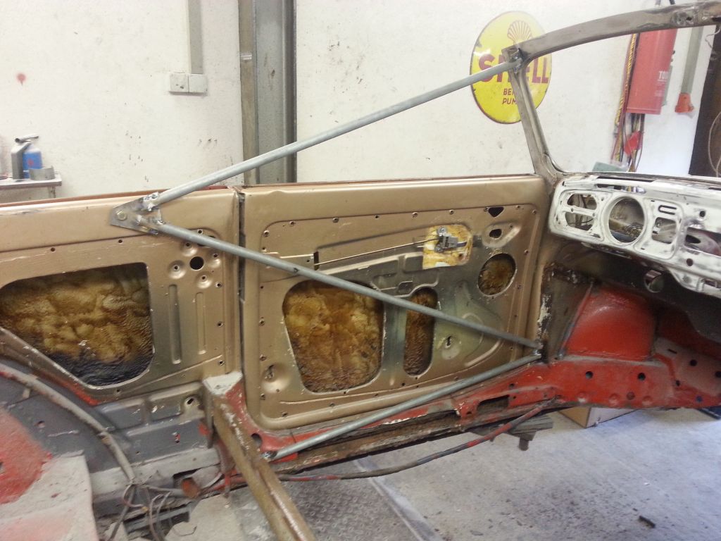

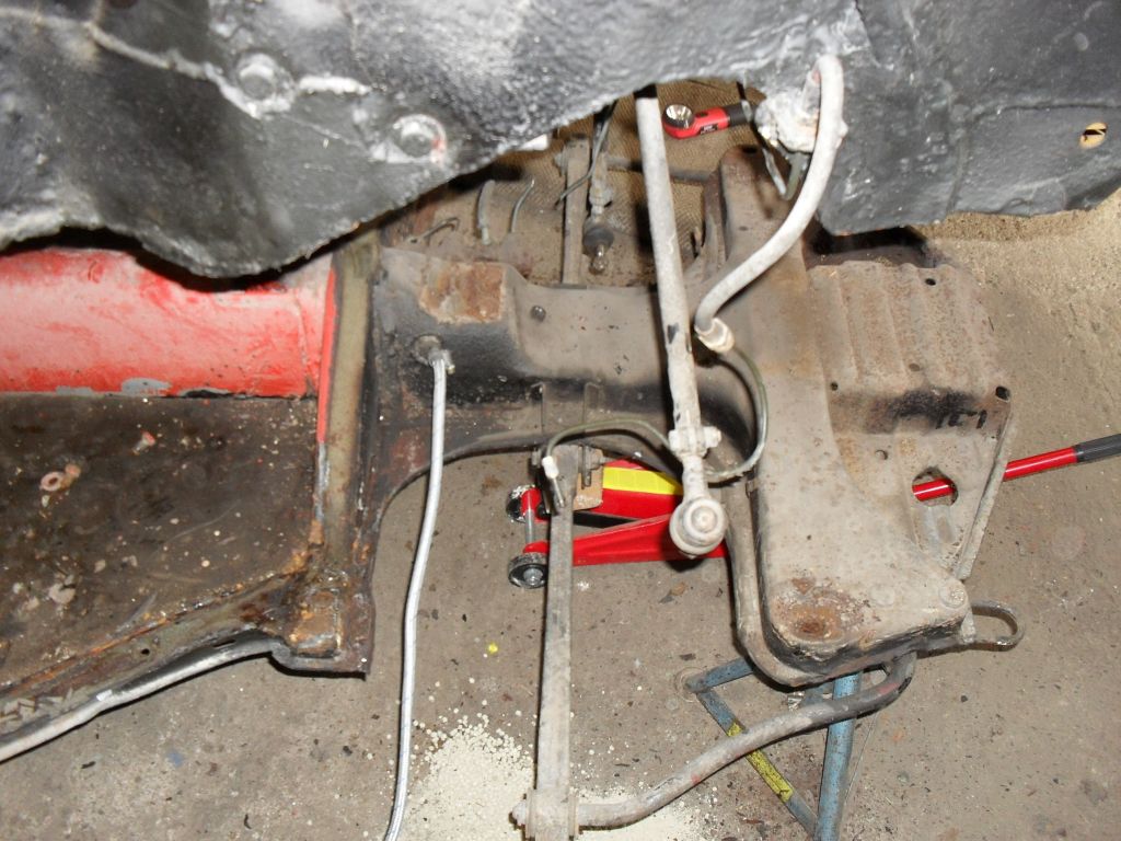

Die Schleifarbeiten sind soweit erledigt, nur der Unterbodenschutz zeigt sich hartnäckig.

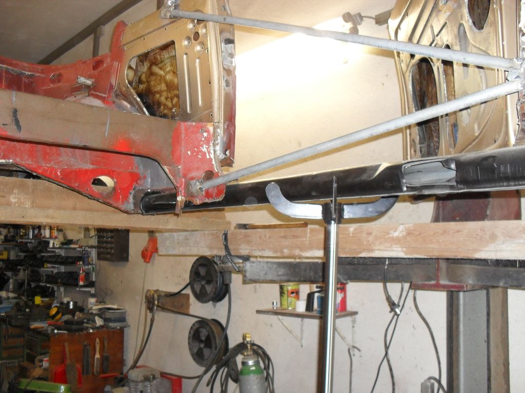

Wir machen daher am Cabriounterholm weiter. Uwe schweißt ein Verstärkungs-„Z“ aus Wasserrohren in den Einstieg ein, damit sich beim Heraustrennen des Holms nichts verzieht.
Der Holm wird herausgetrennt, entrostet und grundiert. Der Schweller war wirklich fällig. Auch die vordere Spritzwand wird entfernt. Zuerst wird die neue Spritzwand wieder eingesetzt. Auch hier zeigt sich wieder, dass die nachgefertigten Blechteile oft einer „Anpassung“ bedürfen. So auch hier. Der Unterholm und der neue Schweller werden zusammengeschweißt und dann montiert. Und siehe da: Es passt! Sogar das Spaltmaß der linken Tür, das nach dem Einsetzen des neuen Holm und Schwellers nicht ganz stimmte ( wir waren uns aber nicht sicher ob das schon vorher war..), lässt sich mit sanfter Gewalt und einem Spanngurt „einrenken“.

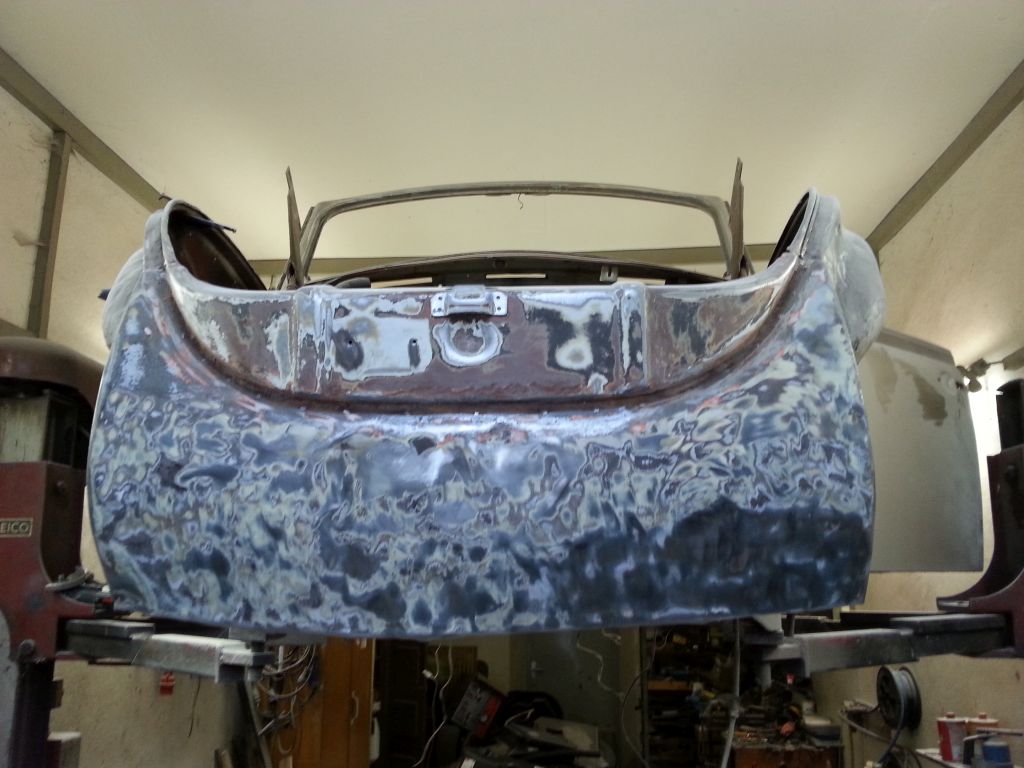

Mittlerweile haben sind wir uns sicher, dass derjenige, der den Käfer vor uns geschweißt hat Schlosser gewesen sein muss. Dafür sprechen zumindest die Blechstärken (O-Ton Uwe beim Heraustrennen des Fondblechs: „Das Blech ist so dick, das Auto war bestimmt gepanzert!“)
Auch hier (hinter den Türen) haben wir uns für neue Bleche entschieden, da ja schon die Schleifarbeiten seeeeehr dicke Spachtelschichten offenbarten.
Aber, die linke Seite ist jetzt fertig. Zur „Entspannung“ hat Uwe sich vorgenommen als Nächstes das Heckblech zu machen. Also mal sehen, ob uns auch hier wieder Überraschungen erwarten. (Denn wie sagte schon Forrest Gump: „Das Leben ist wie eine Schachtel Pralinen. Man weiß nie was man kriegt!“)
- Z-Verstärkung
- 20.jpg (131.93 KiB) 14653 mal betrachtet
- ohne Schweller, Holm und Spritzwand
- 21.jpg (107.47 KiB) 14653 mal betrachtet

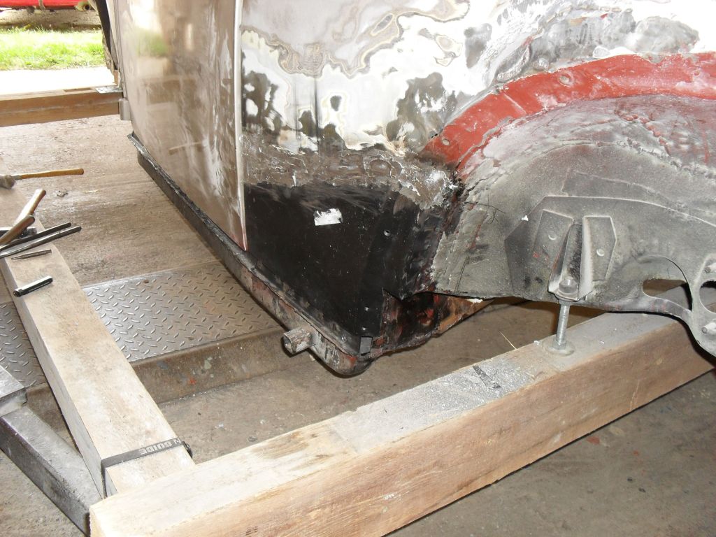

- Einbau des Schwellers
- 22.JPG (140.61 KiB) 14653 mal betrachtet

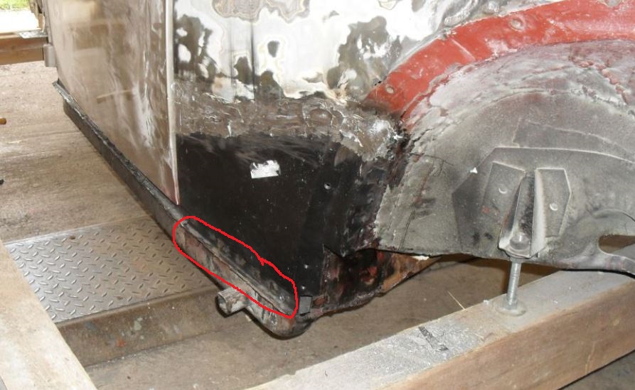

- neues Fondblech links
- 23.JPG (163.93 KiB) 14653 mal betrachtet

Re: Ein Projekt: Unser VW Käfer 1302 LS Cabrio
ist das schwarze blech hinten nicht zu lang? geht das runter bis zum schweller runter? (letztes bild)
wenn, dann würd ich das um 3cm kürzen und wasserablauflöcher einbringen, sonst bleibt dir das wasser drinnen stehen.
Hi Stevo_L
Nein. Da fehlt noch ein Teil des Radlaufes. DAs kommt noch....
- Stevo_L
- Beiträge: 1948
- Käfer: 1300 Savannenbeige
- Käfer: 1500 Javagrün
- Wohnort: Niederösterreich
ich meinte zum schweller hin.
da:
da:
