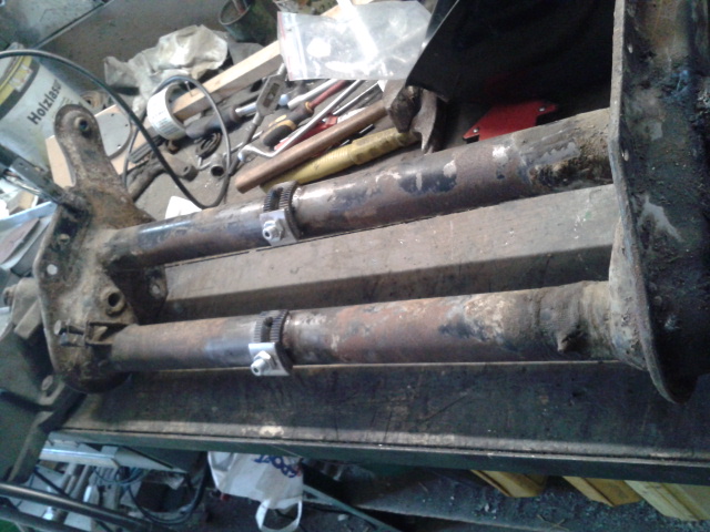

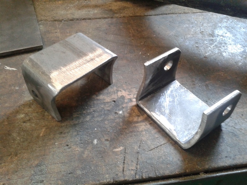

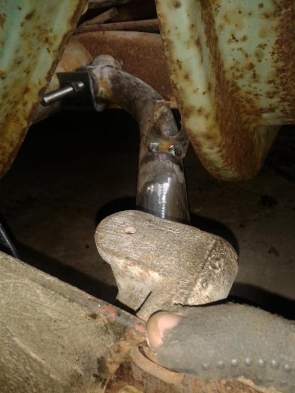

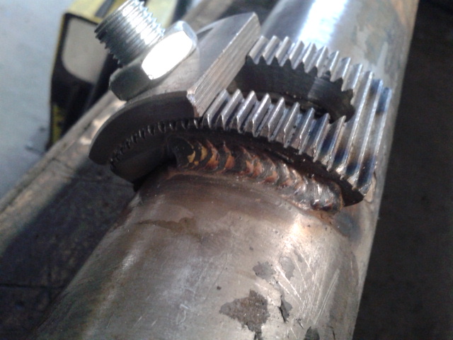

hab heut wieder ein bissl die flex geschwungen. ;)
20140814_133952 - Kopie.jpg (178.87 KiB) 22860 mal betrachtet
20140814_144950 - Kopie.jpg (171.44 KiB) 22860 mal betrachtet
20140814_132843 - Kopie.jpg (49.19 KiB) 22860 mal betrachtet
20140814_132623 - Kopie.jpg (53.41 KiB) 22860 mal betrachtet
20140814_132610 - Kopie.jpg (53.19 KiB) 22860 mal betrachtet
weiß allerdings noch ned ob ichs von oben oder unten anschweiße, je nachdem wie ich besser dazukomm, passt so oder so.
den getriebebügel muss ich ws auch ein bissl bearbeiten und die bremsleitungsführung anders verlegen.
zwergnase
Re: Steve Irwin Jungle Tour Bus
Beitrag von zwergnase »
Ich würd die U unten offen anschweißen, daß Wasser und Dreck nicht liegen bleiben können.

stimmt allerdings, mal schaun wie ich oben mit dem brenner dazukomme.

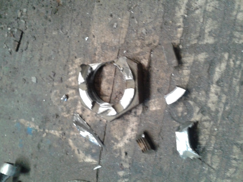

hab heut gleich weiter gemacht, die schei* muttern wollten ned aufgehen, hab ich sie hald aufgeflext 8-)
20140814_181324 - Kopie.jpg (148.72 KiB) 22835 mal betrachtet
20140814_181332 - Kopie.jpg (127.04 KiB) 22835 mal betrachtet
wie ich mich auf das saubermachen schon freue... :roll:

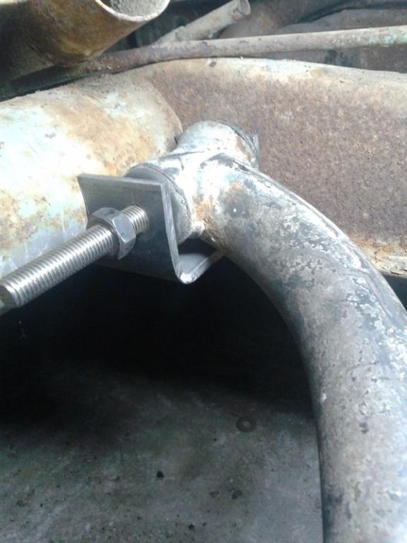

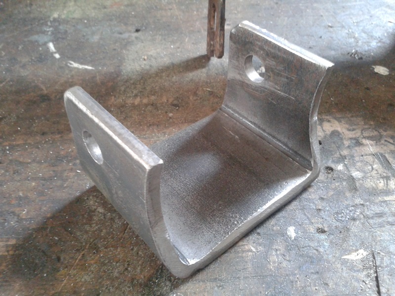

hab mir was überlegt.
wenn ich statt dem fixen loch ein langloch reinfräse, könnte ich nachträglich den sturz verstellen.
Aufnahmen - Kopie.PNG (1.09 KiB) 22768 mal betrachtet
theoretisch sollte das funktionieren, aber praktisch? im schräglenker lager ist eine buchse, rutscht mir die in/durch das langloch? ist die klemmwirkung groß genung? Aufnahmen haben 5mm wandstärke.
nicht dass es mir während der fahrt den sturz verstellt.. :? :o
eventuell gegen verdrehen sichern, wie es hier beschrienben ist? mit exzenterscheiben und winkelprofilen.
http://wp1016621.server-he.de/fotost/f01858/f01858.htm

wenn die exzenterlösung machen willst kannst mal im daimler regal kucken.
der w107 (sl) hat die einstellung über exzenter an der vorderachse/dreieckslenker.

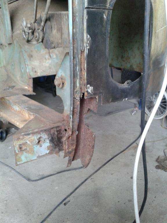

Beitrag von Stevo_L »
ned wirklich, zu viele andere projekte, zu wenig zeit, zu kalt...

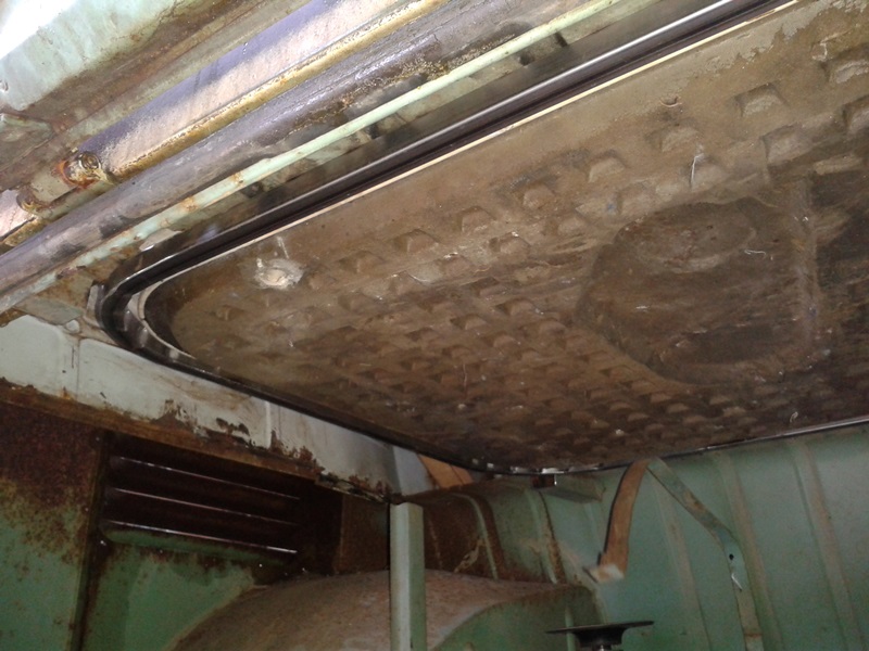

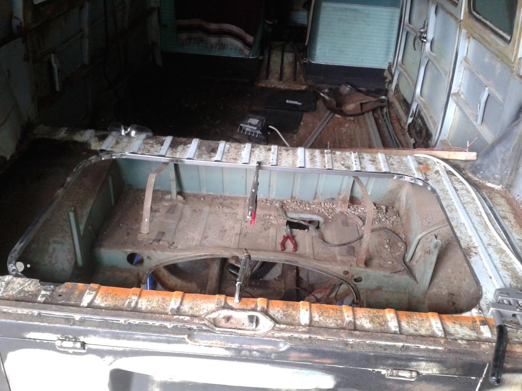

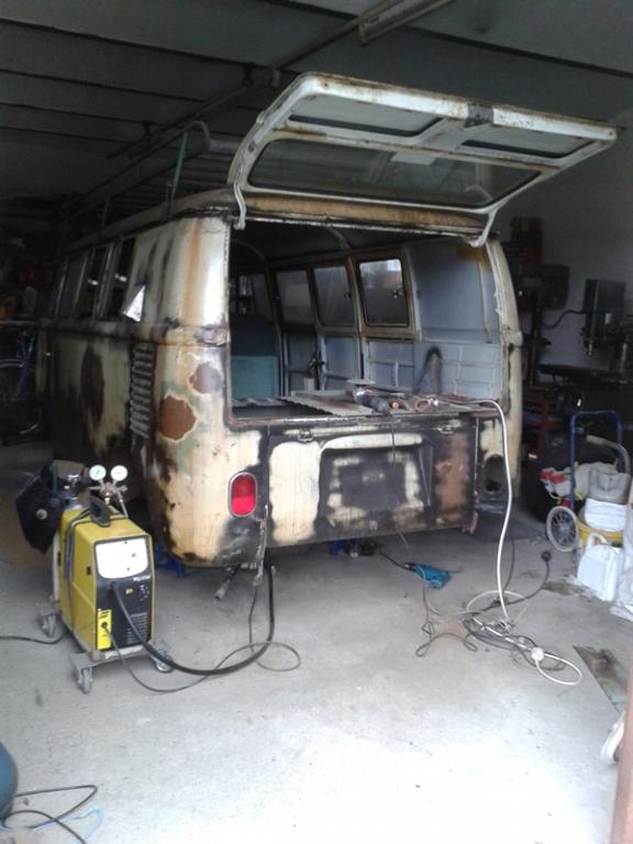

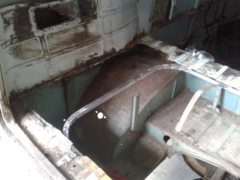

hinten war eh ein loch, also eine revisionsklappe eingebaut, kann ned schaden.
rahmen is aus einem 15x15mm (oder wars 20x20mm??) profil
rost bissl ausgeschnitten, ein "funky green pannel" liegt schon bereit

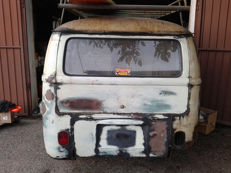

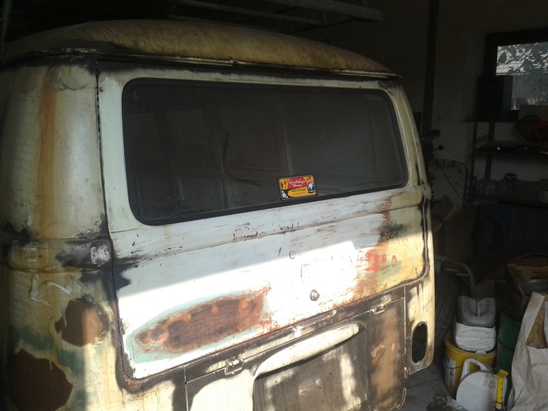

dann mal das komplette auto mit nitroverdünnung gewaschen. siehe da, das klebrige zeug geht runter ;)
wird wieder halbwegs weiß der bus. keine ahnung was das war.
IMG_38312 20140919_142112.jpg (133.09 KiB) 22490 mal betrachtet
IMG_38312 20140919_142124.jpg (44.19 KiB) 22490 mal betrachtet
IMG_38312 20140923_182952.jpg (184.03 KiB) 22490 mal betrachtet
IMG_38312 20140923_182959.jpg (166.68 KiB) 22490 mal betrachtet

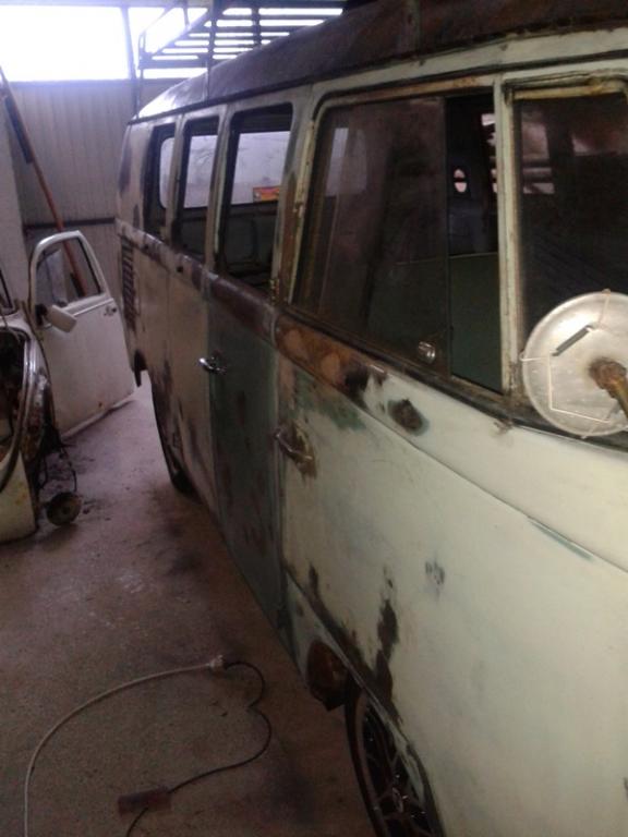

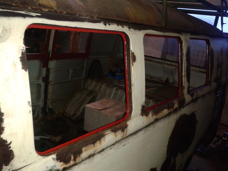

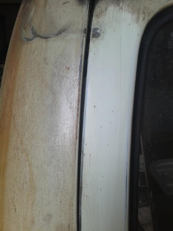

hab alle 4 seiten abgewaschen, dach fehlt noch.
die schwarze sprühdosenlackierung, welche auf den falzen und rändern war hab ich teilweise schon abgeschliffen. fahrerseite fehlt noch.

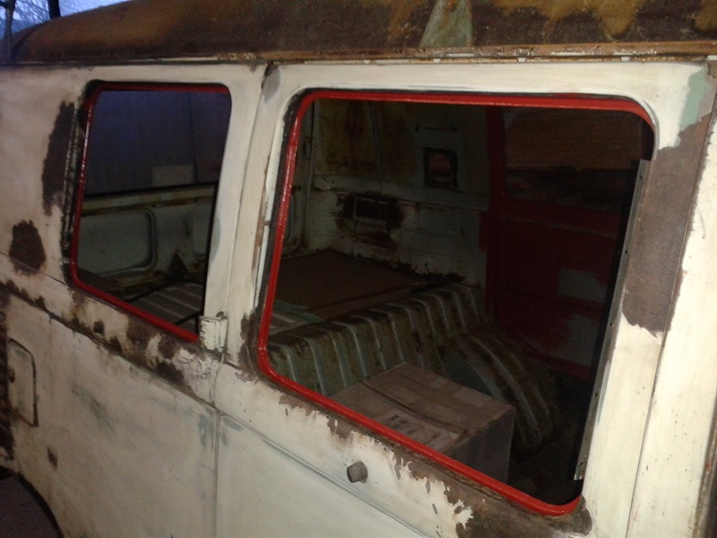

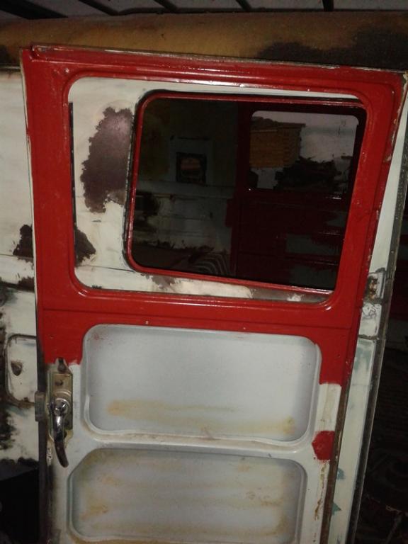

fenster wurden ausgebaut und "rostegalisiert"

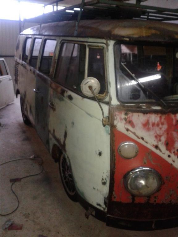

und das konzept hat sich natürlich wieder mal geändert.
es bleibt der 205er LK mit originalen 14" felgen. BBachse und pendel hinten.
bis ich wem gefunden hab, der mir die tieferlegung einträgt, bleibt er original hoch, bzw wird nich verändert... :confusion-waiting: :angry-boxing: :angry-fire: :roll: :?
möcht ned auf verstellbar umbaun, wenn ich die dann erst wieder rausreißen und auf original umbaun kann, weil illegal. :law-police:
das wars bis jetzt

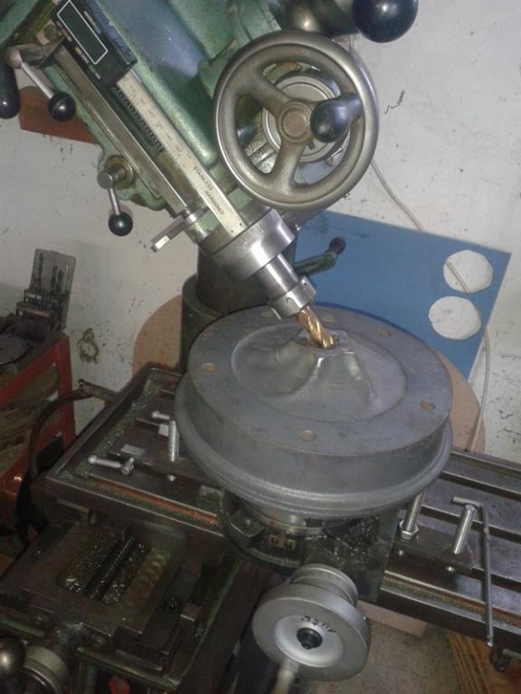

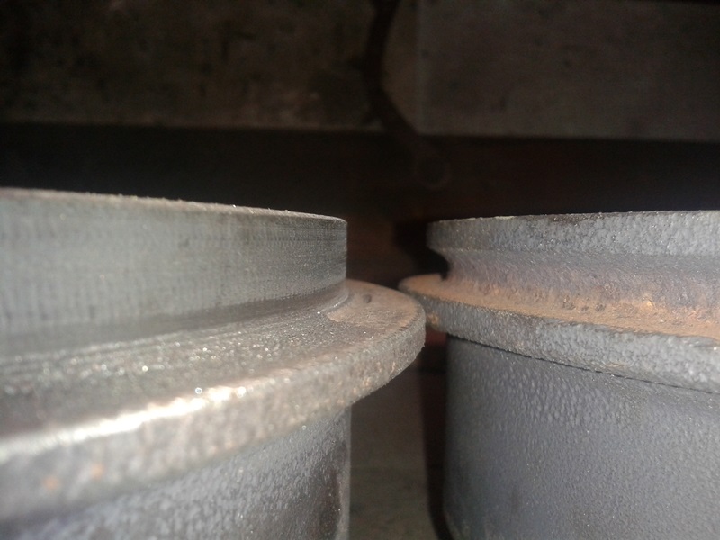

bisslwas hat sich wieder getan.

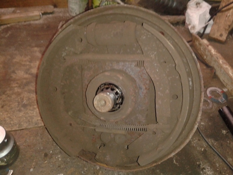

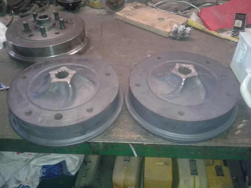

bremstrommeln bis 63 für pendelachse bearbeitet. (schei* arbeit!)
20150305_152147 - Kopie.jpg (53.66 KiB) 22295 mal betrachtet
20150305_152153 - Kopie.jpg (153.79 KiB) 22295 mal betrachtet
20150305_164820 - Kopie.jpg (129.76 KiB) 22295 mal betrachtet
20150305_164832 - Kopie.jpg (115.26 KiB) 22295 mal betrachtet
achse umgebaut
konzept bis jetzt:
tiefer, 5x205 mit 14" stahlfelgen, vorne csp bremse hinten trommeln, hinten "gerade" pendelachse vorne bb achse mit tas.
optik bleibt, löcher werden geschweißt, innen hübsch machen

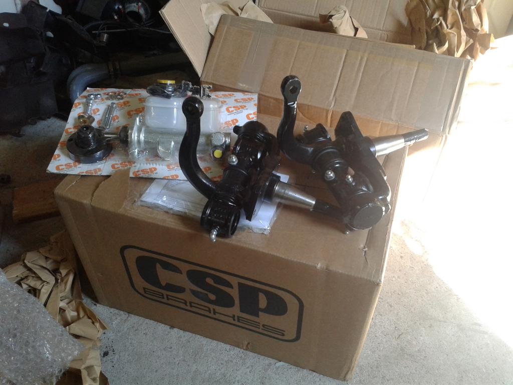

der Paketdienst war gestern da 8-)
